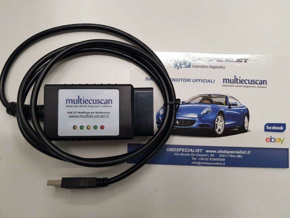

Preso questa: s-l1600.jpg
allineamento eseguito senza problemi, velocemente e al primo colpo! :D
