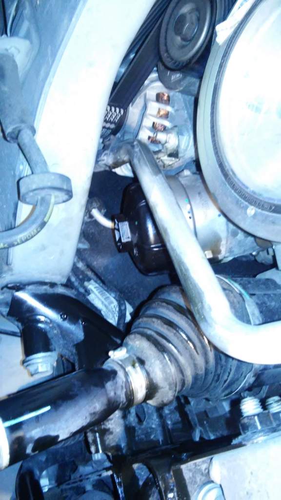

Salve e grazie per questo topic che mi ha aiutato nella esecuzione del cambio olio motore.
La mia 2.0 170 cv dovrebbe avere le stesse paratie del 140 cv. Anche per me la parte rognosa è togliere tutte quelle viti Torx e la persona che ha fatto il tagliando prima di me ne deve aver perse un 3-4, senza preoccuparsi di metterci qualcosa di equivalente; già questo non mi è piaciuto.
Ad ogni modo anche per il 170cv il filtro dell'olio è accessibile smontando il passaruota ed un carterino in plastica sul lato passeggero della vettura. Il filtro è sopra la cuffia del giunto omocinetico. Allego una foto.
Per svitarlo ci sarebbe un dado che richiede chiave da 32, ma se si adopera una chiave per filtri, magari in cuoio, va benone lo stesso.
Al riempimento sono occorsi 4.2 litri d'olio.

Io ho il tuo stesso motore e il giltro olio l'ho gia cambiato due volte svitandolo da sotto...svitato e avvitato a mano senza nessun attrezzo! La cosa più rognosa è l'olio che cola e va ovunque...

Controlla alla base del portafiltro, ci dovrebbe essere un ugello tipo quello per spurgare i freni, se ci metti un tubicino si scarica il filtro e imbratti meno
Non vorrei sbagliarmi con la 159, li ce di sicuro.

Sinceramente quest ugello non mi risulta.io per non sporcare le parti meccaniche sottostanti uso un foglio di giornale abbastanza plastificato ponendolo sotto il portafiltro e creando nello stesso tempo un canale di scolo per far defluire l olio in una bacinella posta a terra

Si infatti con un foglio di giornale si può riparare il semiasse e i vari componenti e poi si fa scolare il liquido su altro foglio di giornale opportunamente piegato. Stavo proprio ora immaginando che, in alternativa, si potrebbe sagomare una bottiglia di plastica tagliata a metà ma con la parte del tappo integra.
L'ugello per lo scolo non l'ho proprio visto, controllerò comunque.
