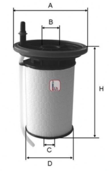

Claudio potresti postare gentilmente i codici e i prezzi dei 4 filtri originali della 140cv?
Re: [FAI DA TE] - Cambio olio Giulietta 2.0 140cv
51854025 filtro aria € 32,27 i.i.
50511785 filtro abitacolo € 37,00 i.i. particellare
71775822 filtro abitacolo € 44,41 i.i. carboni attivi
71754237 filtro olio € 29,24 i.i.
77363657 filtro gasolio pre E5B € 98,81 i.i.
77366607 filtro gasolio E5B € 54,28 i.i.

Credo che a questi prezzi va calcolato lo sconto che di solito applicano in concessionaria.

Azz 100e filtro gasolio!!quant é lo sconto giovanni?tu quanto paghi questi filtri in alfa?
Non ricordo con precisione, però mi pare che il filtro aria 20 euro, filtro olio 15 euro e gasolio 60 euro
Si ovviamente questi sono i listini a cui va applicato lo sconto che ricordo è facoltativo e a discrezione del rivenditore, quindi non troverete mai lo stesso prezzo tra le concessionarie. Comunque in media, lo sconto applicato dalla maggior parte dei rivenditori si aggira intorno al 20/25%.
