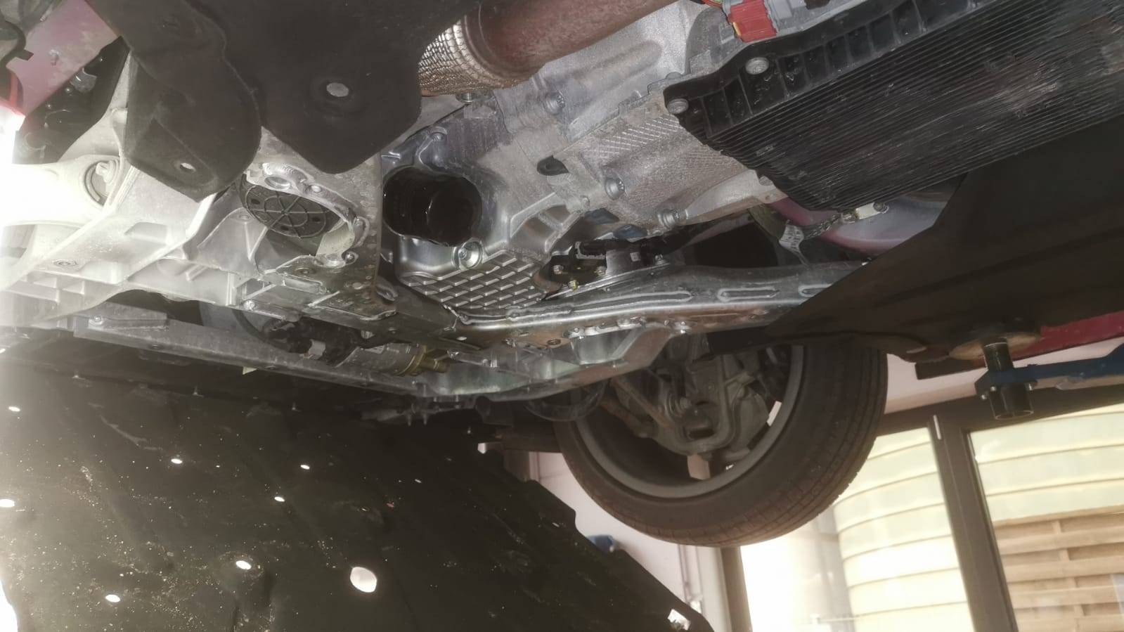

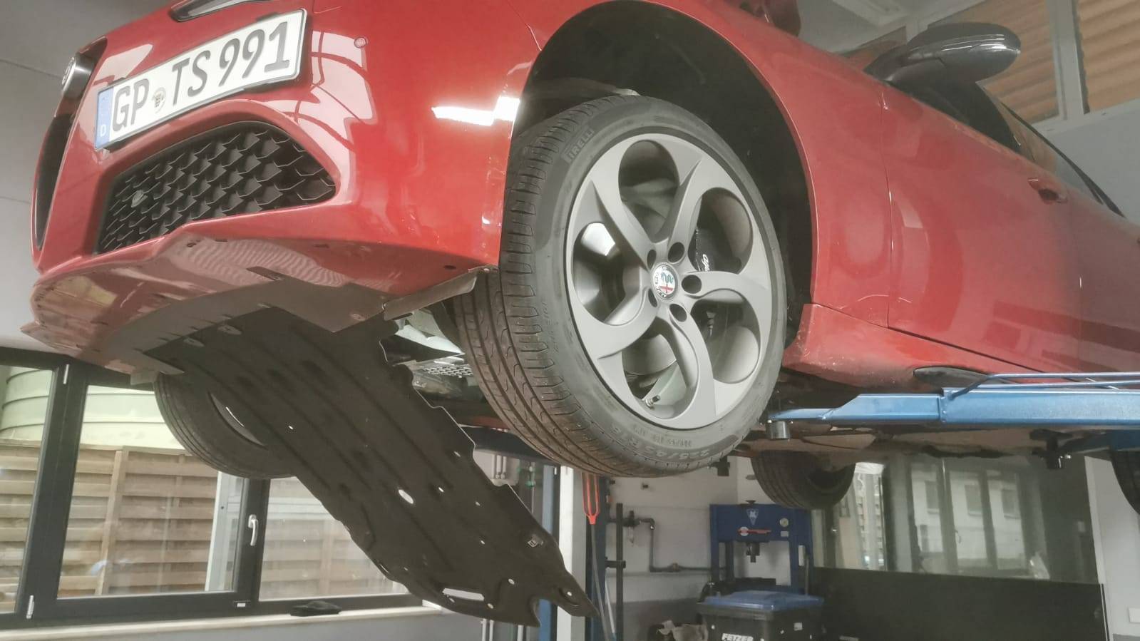

si io ed e molto facilissimo!
    117 KB · Visualizzazioni: 306
    115.4 KB · Visualizzazioni: 328
