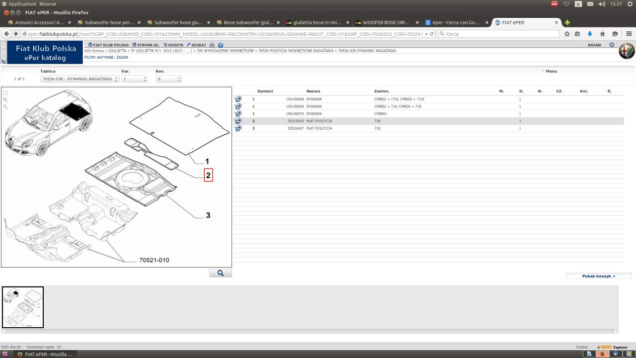

Si, intendevo la moquette, dato che su Eper dà 2 codici diversi per moquette con sistema hi-fi bose oppure senza hi-fi bose.
Ho comprato il sub e l'altro pomeriggio sono stato in concessionaria per ordinare i 2 pannelli di polistirolo per il montaggio, posizioni 2 e 3 della foto. Ho scoperto che la posizione 2 (listello piccolo di polistirolo) è ordinabile mentre il pannello grande in posizione 3 con codice 50526407 non è più ordinabile ed è stato sostituito con 51516044 che però non è ancora disponibile per la distribuzione. Quindi non ho potuto ordinarli e speriamo che lo siano presto altrimenti mi ritroverò con un montaggio del sub a metà
