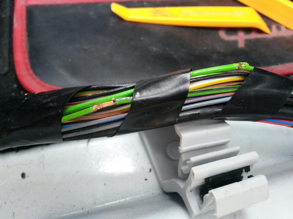

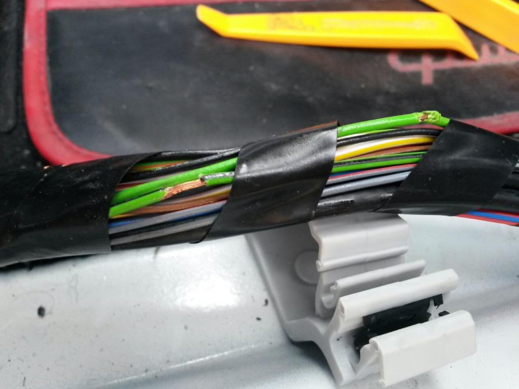

-Intercettate sotto il battitacco della porta anteriore lato PASSEGGERO i due fili Verde e Verde/Nero dell'altoparlante posteriore destro.
Visualizza allegato 113967

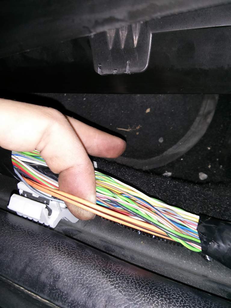

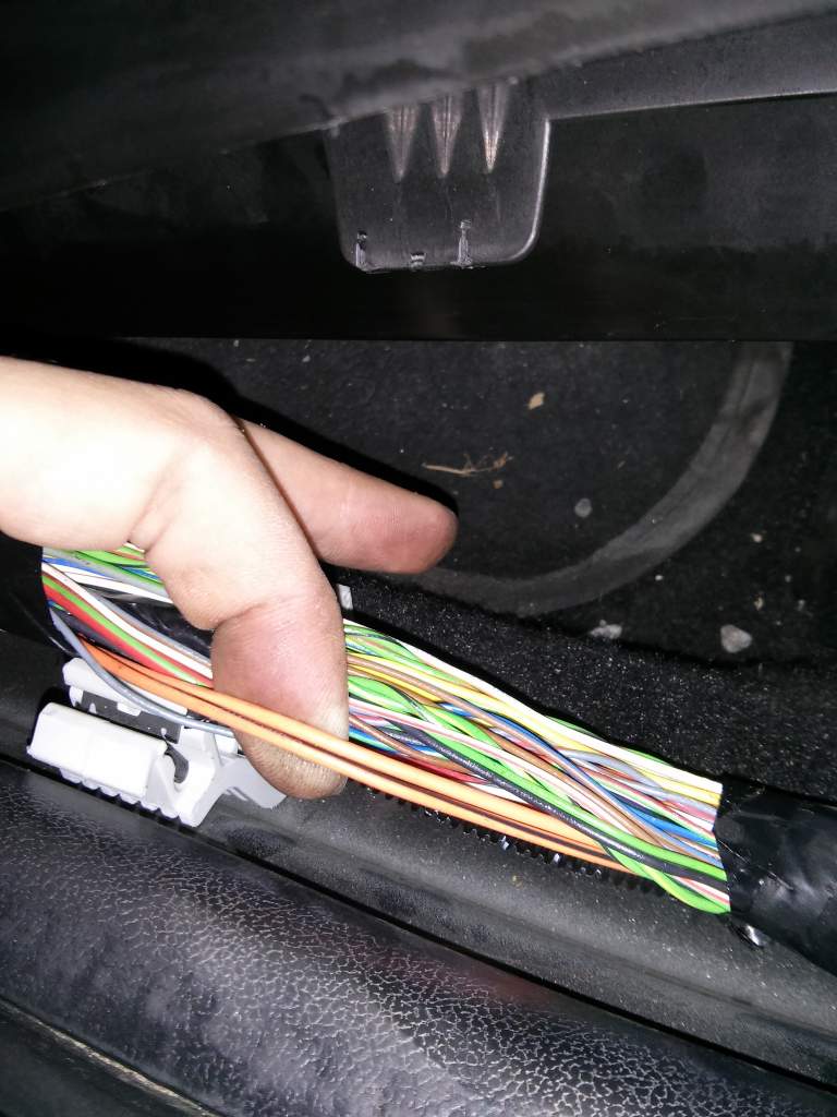

-Intercettate sotto il battitacco della porta anteriore lato GUIDA i due fili Arancio e Arancio/Nero dell'altoparlante posteriore sinistro.
Visualizza allegato 113968

-Consiglio di utilizzare un rubacorrente per poter prendere il segnale da sotto il battitacco o in alternativa saldare i fili e utilizzare la guaina termorestringente. (se non volete fare tutto questo il nastro isolante va bene lo stesso)
-Consiglio di alzare il battitacco delicatamente (ci vorrà un po' di forza)
-Consiglio / Soluzione: Non sapete come ricavare gli ingressi RCA per poterli collegare all'amplificatore? Comprate un ADATTATORE SEGNALE RCA DA SEGNALE AMPLIFICATO costo dai 20/40/80+ è una buona soluzione. Consiglio : Se volete un taglio di frequenza e watt adattati come si deve all'amplificatore, non usate queste costose scatolette.. Non esiste "questa costa di più è migliore di quella che costa meno". Utilizzate un buon amplificatore con ingressi Rca / ingressi amplificati dalla fonte.
-Soluzione Una volta alzato il battitacco noterete che alcune linguette di plastica hanno dei fermi in ferro e alcune no.. quelle che non ci sono restano incastrate nel gancio di plastica bianco (vedi foto precedente dov'è il mio dito) per toglierle basta allargare l'incastro in plastica bianco e sfilare il gancetto di ferro per poi incastrarlo sotto la linguetta del battitacco che avete smontato.

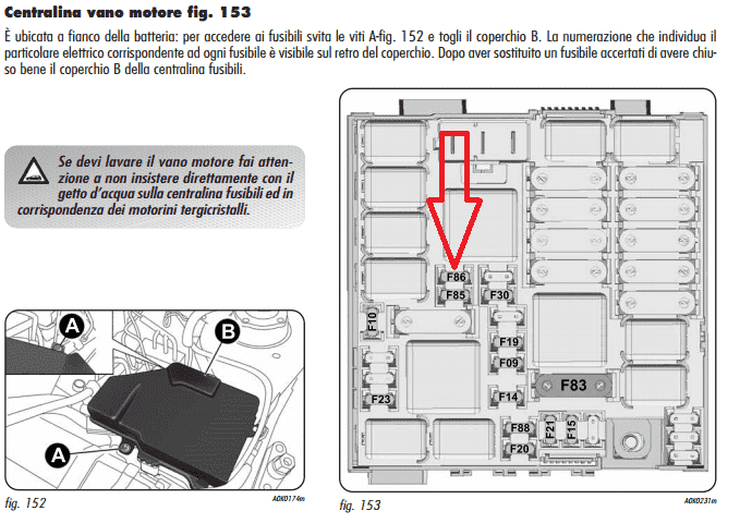

.3 Precedentemente ho detto "protezione secondaria" perchè quella "primaria" è situata nella fusibiliera di fianco alla batteria dell'auto e anch'essa ha un un fusibile di "15a" che protegge l'accendisigari del bagagliaio.
Informazioni:
Fusibile utilizzato per:
Presa di corrente 12V nel bagagliaio
Amperaggio 15A
Situato nella fusibiliera vicino alla batteria "F86"

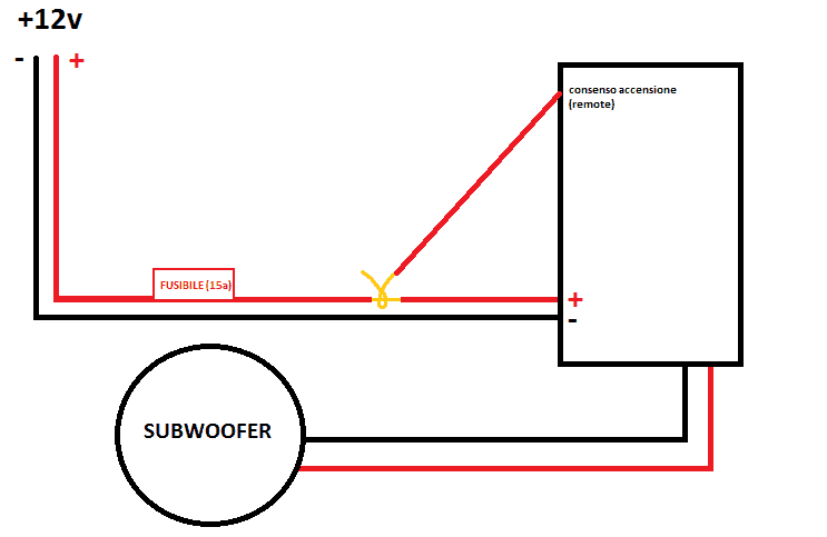

Intanto grazie e tanto di cappello per la completezza delle risposte! Fare così (come da mia immagine) è la stessa cosa?
Leggo inoltre che il fusibile da 15A supporta fino a 180watt (come anche l'accendisigari max 180w); il subwoofer attivo Pioneer che andrò a montare viene già fornito con una cavo di alimentazione provvisto di fusibile da 15A, pur trattandosi di un amplificatore con picco di 200watt. Dite che avrò problemi con il fusibile da 15A (credo però che Pioneer sappia il fatto suo) ma soprattutto con l'alimentazione dalla presa accendisigari (che non sarebbe prevista)?
Visualizza allegato 114152
Allora, lo schema va bene è la stessa cosa.
Per quanto riguarda il pioneer non dovresti avere problemi, non ha un grande amplificatore e di conseguenza non si brucerà il fusibile per eccessiva "richiesta di potenza".
Nel caso in cui il fusibile si dovesse bruciare, l'alimentazione del sub devi prenderla dalla batteria..quindi devi acquistare un "kit cablaggio" per collegare il positivo dalla sorgente (batteria +) e il negativo collegarlo nel bagagliaio sul telaio.
