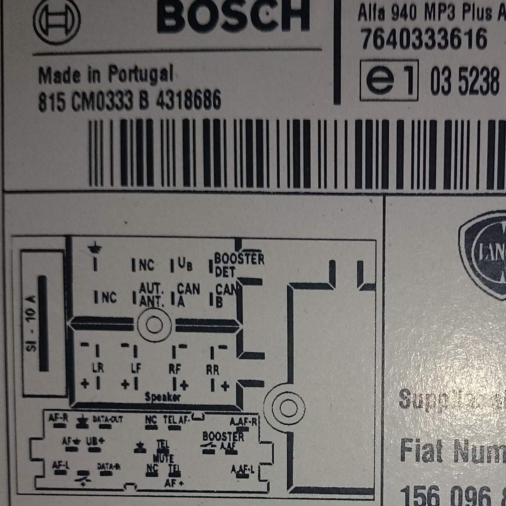

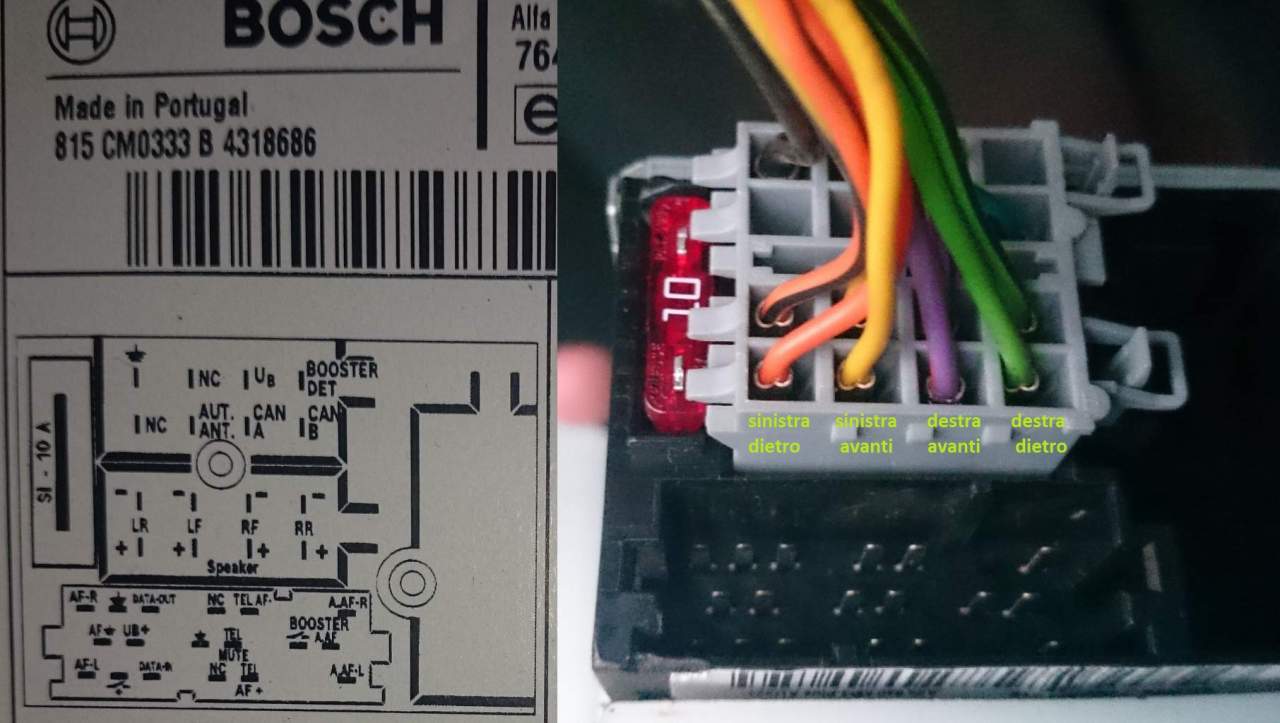

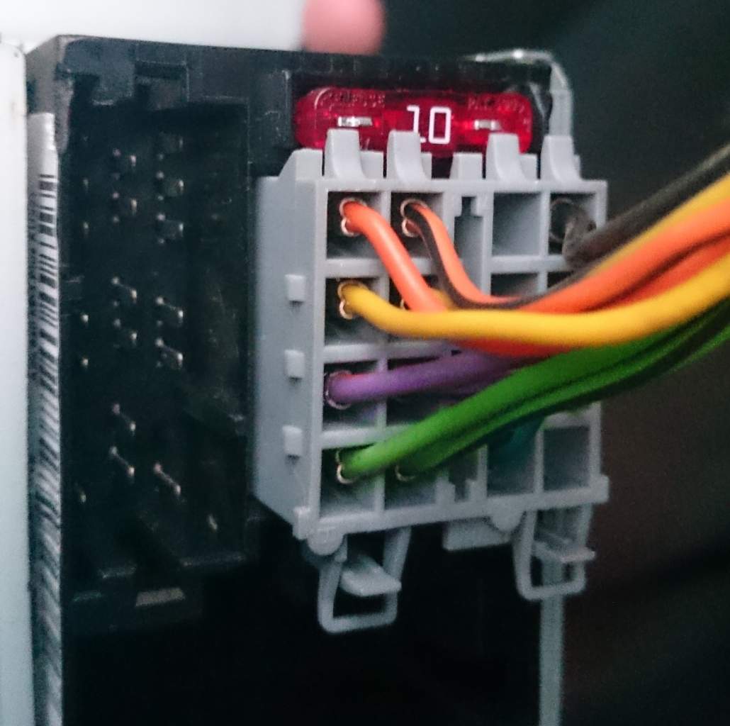

Raga io sto installando un subwoofer attivo non bose...ho gia passato fili e tutto devo collegare la scatolina rca ai fili delle casse posteriori ma proprio non capisco quali sono dietro lo stereo...devo solo spellarli e collegarci quelli della scatolina ma cm faccio a capire quali sono il sinistro posteriore e il destro posteriore??ringrazio in anticipo

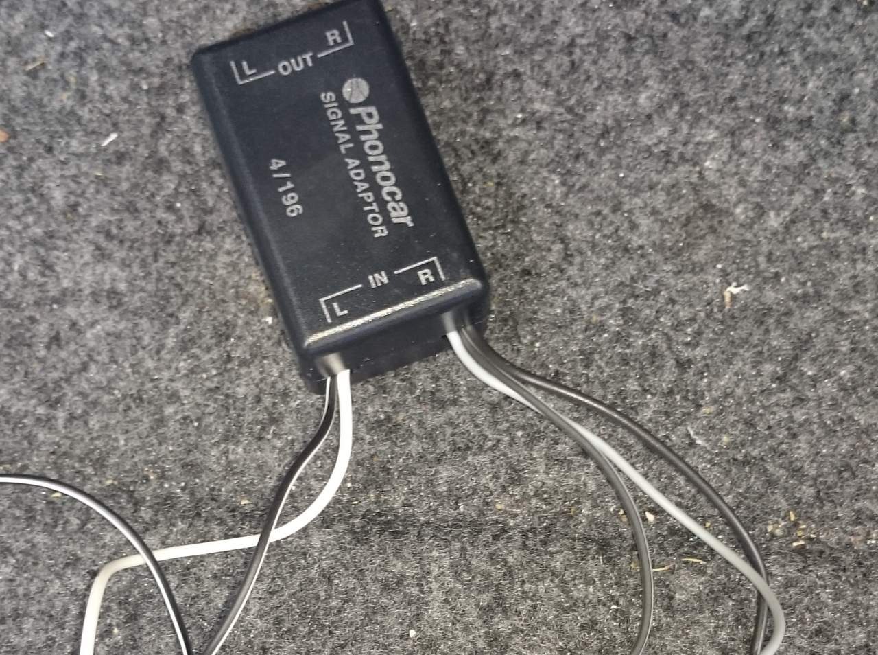

allora sto installando un subwoofer abbiamo passato gia i cavi rca mi manca collegare il booster ho preso questo della phonocar asdf.jpg allora vorrei sapere se l ordine e giusto...il cavo grigio sinistro va collegato con arancione e il nero e grigio con l arancione e nero?di conseguenza il grigio destro va collegato col verde e il grigio e nero con il verde e nero??dewdw.jpg dfvergfv.jpggrazie in anticipo x l aiuto
normalmente i canali hanno il colore per il + e il colore /nero pr il meno
cioe arancio + arancio nero -
e cosi per ogni canale
l'importante è che colleghi il destro e sinistro dello stesso fronte
i 2 anteriori OPPURE i 2 posteriori
NON incrociare
LF vuol dire Left Front ( sinistra avanti ) LR vuol dire Left Rear sinistra dietro
Quindi va bene come ho detto io??LR e Rr sono arancione e verde...

-Fare un ponte dietro la bocchetta dell'autoradio sui cavi: Arancio - Arancio/nero (cassa posteriore sinistra) | | | | Verde - Verde/nero (cassa posteriore destra)

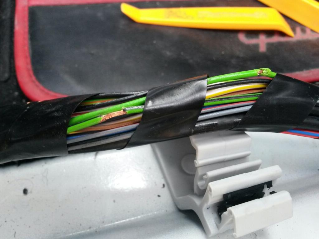

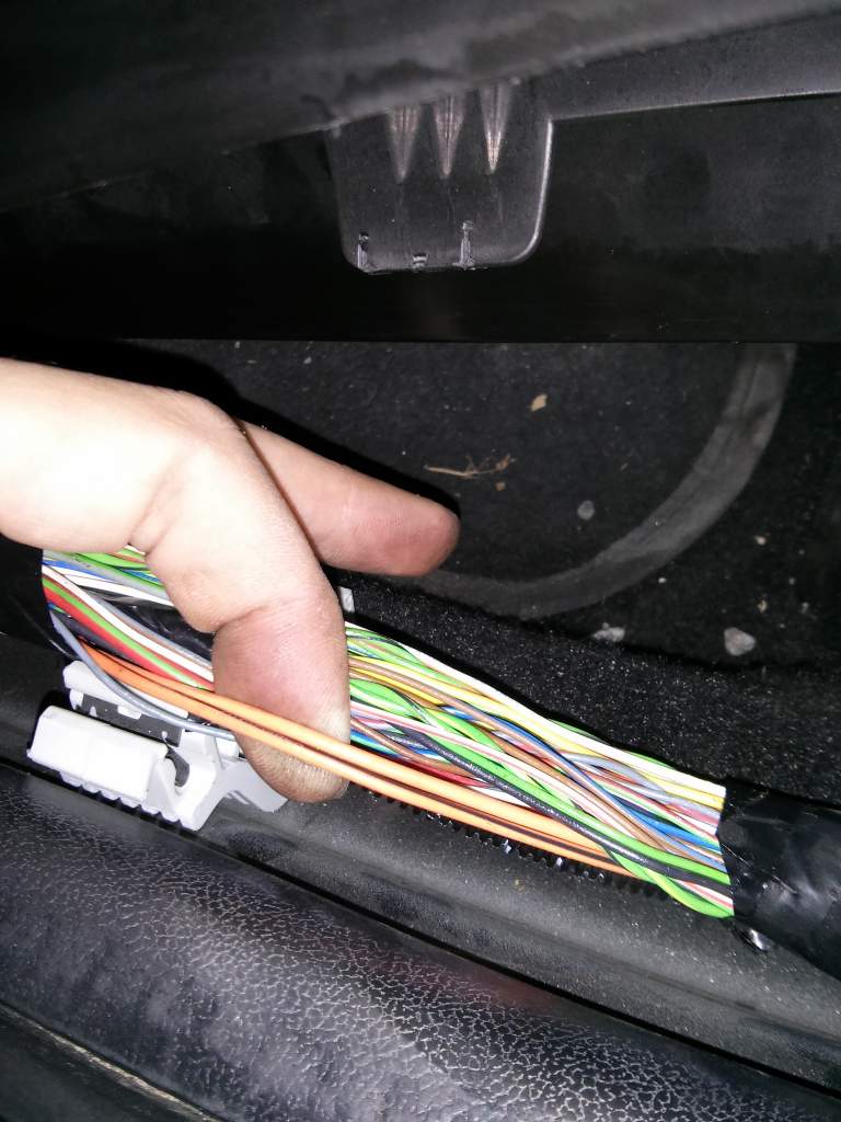

-Non andate in panico quando vedete tutti quei cavi.. Quelli che vi interessano si differenziano! Sono più grandi rispetto agli altri.
-Intercettate sotto il battitacco della porta anteriore lato PASSEGGERO i due fili Verde e Verde/Nero dell'altoparlante posteriore destro.
-Intercettate sotto il battitacco della porta anteriore lato GUIDA i due fili Arancio e Arancio/Nero dell'altoparlante posteriore sinistro.
-Consigli / Soluzioni e Spiegazioni:
-Consiglio di utilizzare un rubacorrente per poter prendere il segnale da sotto il battitacco o in alternativa saldare i fili e utilizzare la guaina termorestringente. (se non volete fare tutto questo il nastro isolante va bene lo stesso)
-Consiglio di alzare il battitacco delicatamente (ci vorrà un po' di forza)
-Consiglio / Soluzione: Non sapete come ricavare gli ingressi RCA per poterli collegare all'amplificatore? Comprate un ADATTATORE SEGNALE RCA DA SEGNALE AMPLIFICATO costo dai 20/40/80+ è una buona soluzione. Consiglio : Se volete un taglio di frequenza e watt adattati come si deve all'amplificatore, non usate queste costose scatolette.. Non esiste "questa costa di più è migliore di quella che costa meno". Utilizzate un buon amplificatore con ingressi Rca / ingressi amplificati dalla fonte.
-Soluzione Una volta alzato il battitacco noterete che alcune linguette di plastica hanno dei fermi in ferro e alcune no.. quelle che non ci sono restano incastrate nel gancio di plastica bianco (vedi foto precedente dov'è il mio dito) per toglierle basta allargare l'incastro in plastica bianco e sfilare il gancetto di ferro per poi incastrarlo sotto la linguetta del battitacco che avete smontato.
