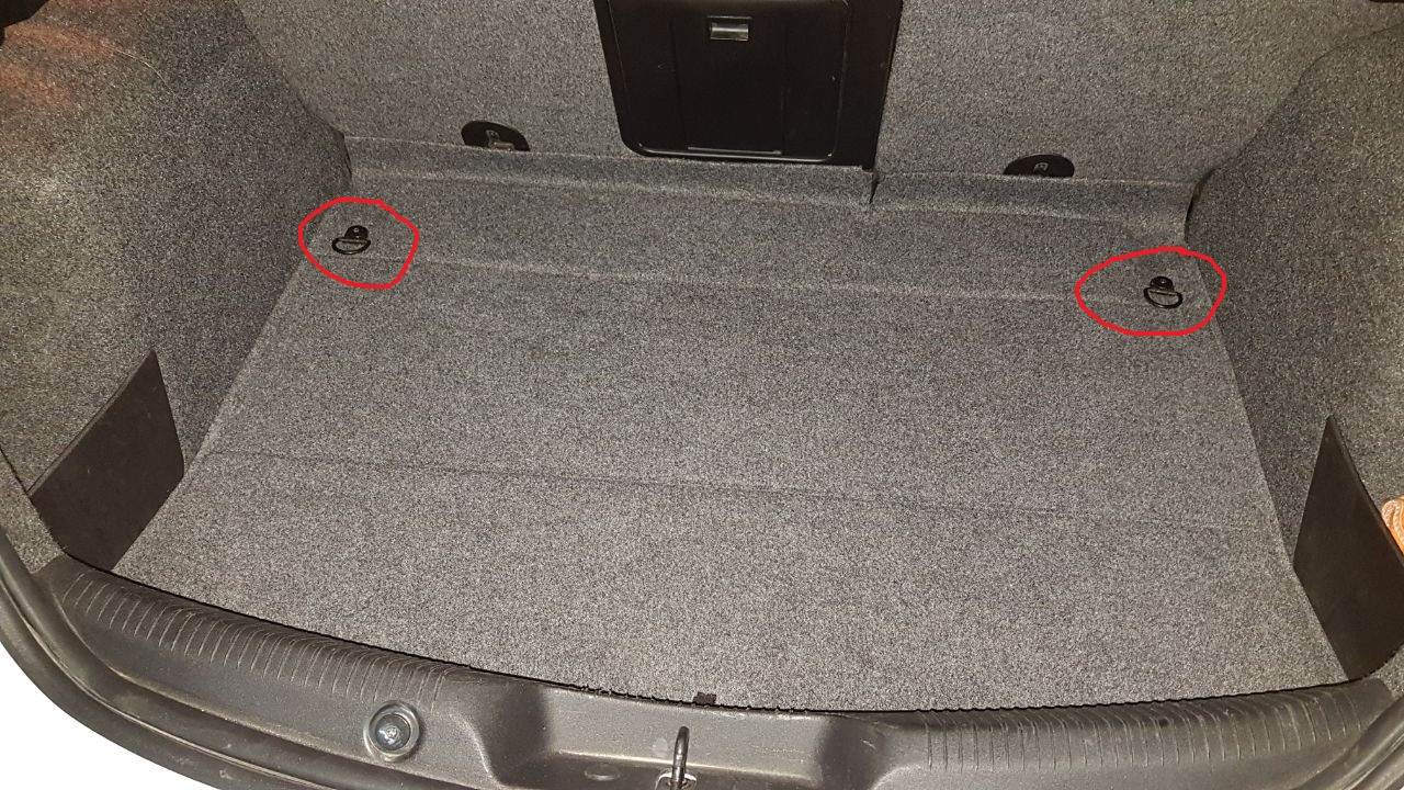

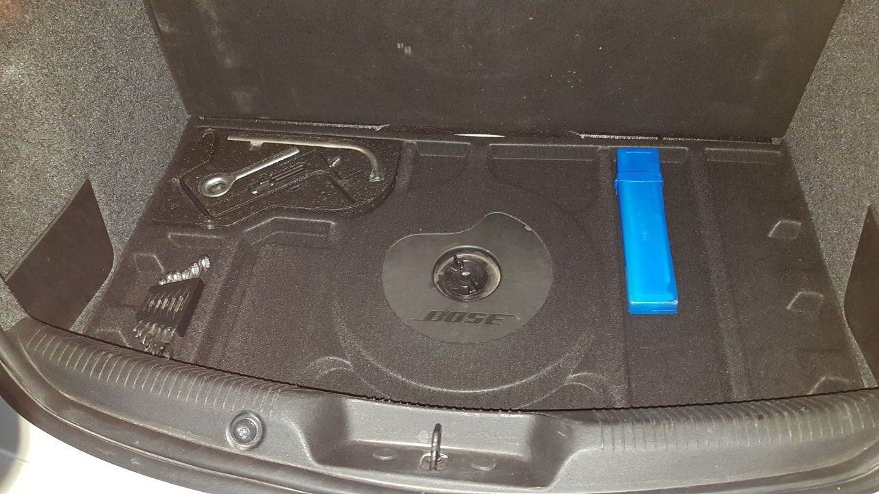

Vengo dal Cile (mi dispiace per il mio italiano). Sono riuscito a montare il Sub Bose nella mia Giulietta, ma ho il problema che le viti originali utilizzate per fissare il tappeto alla macchina, sui pannelli, sono molto corte e rimangono nell'aria. Allego un'immagine del problema. Se qualcuno conosce altre viti e il loro numero di codice che può essere utilizzato o qualche altra soluzione, lo apprezzerei molto.
Saluti!
