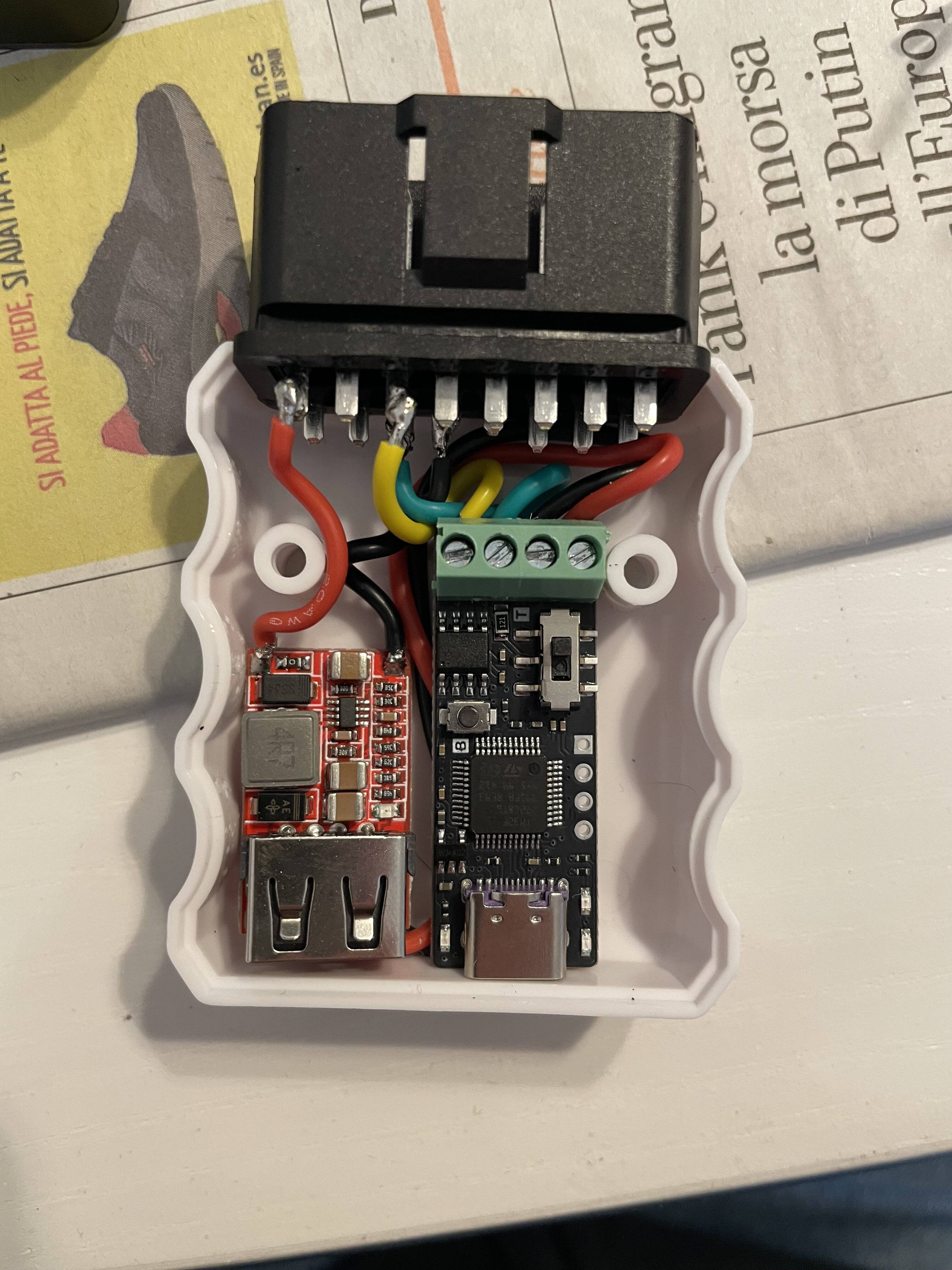

Ah ok hai ragione scusa, effettivamente i 25mA li hai misurati su 12V non sulla 3,3VCon la mia configurazione ho misurato 25mA sul 12V
Rimuovere un led farebbe risparmiare una frazione di mA.
Aspettiamo sia completo il progetto (con i 2 o 3 canable in parallelo) e poi facciamo una misura come si deve. Se @gaucho mi dai supporto si mettono i 3 pezzi in condizioni di maggior carico e si verificano gli assorbimenti in condizioni di riposo e stress, poi ognuno sceglierà come gestire il dispositivo.
Sto stampando proprio in questo momento due nuovi case plastici: uno compatto che alloggia solo un BACCABLE e uno doppio, fortemente ingegnerizzato per far stare due BACCABLE sovrapposti e connessi tra loro con un adattatore usb a U che li connette tra loro. Non vedo l’ora che la stampa venga completata.
Ho scoperto che anche l’Ucan della fysect Funziona col BACCABLE. Penso di usare sempre questo componente d’ora in poi, oppure mi cerco i gerber…
