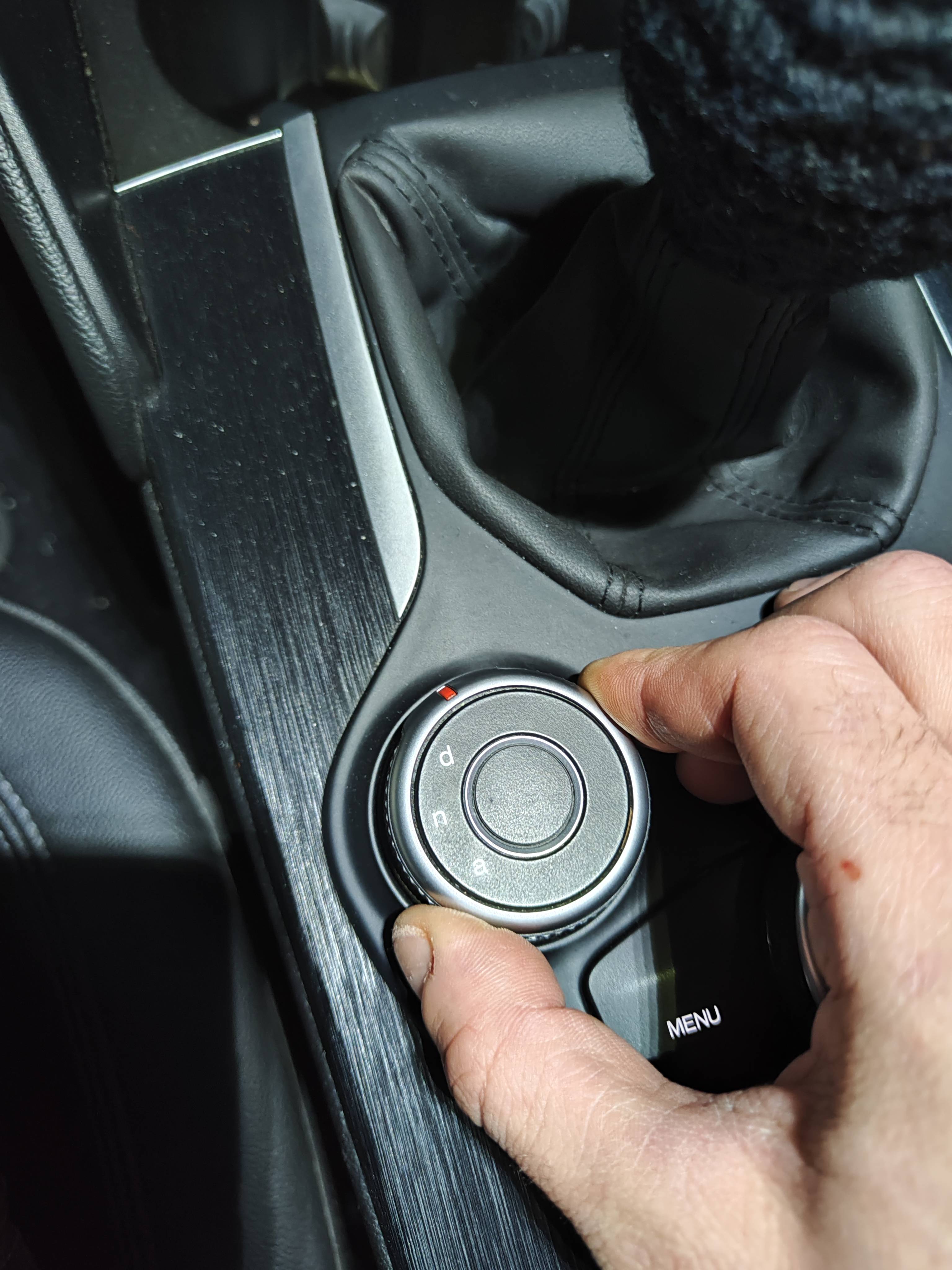

@gaucho, scusami ma il manettino originale a te già arrivava a questo punto di escursione?
Mi viene il dubbio che sia già modificato, perché il precedente proprietario lavora in officina Alfa ed è un grande grande smanettone della Giulia.
Domani in ogni caso provo a mettere mano su MES e impostare il DNA su Type 2 vedo se entra il Race

no, non arriva fino a li. Forse te lo ha giá modificato il precedente proprietario. Abilita la modalitá race su proxy e verifica se passi in race con manettino.
