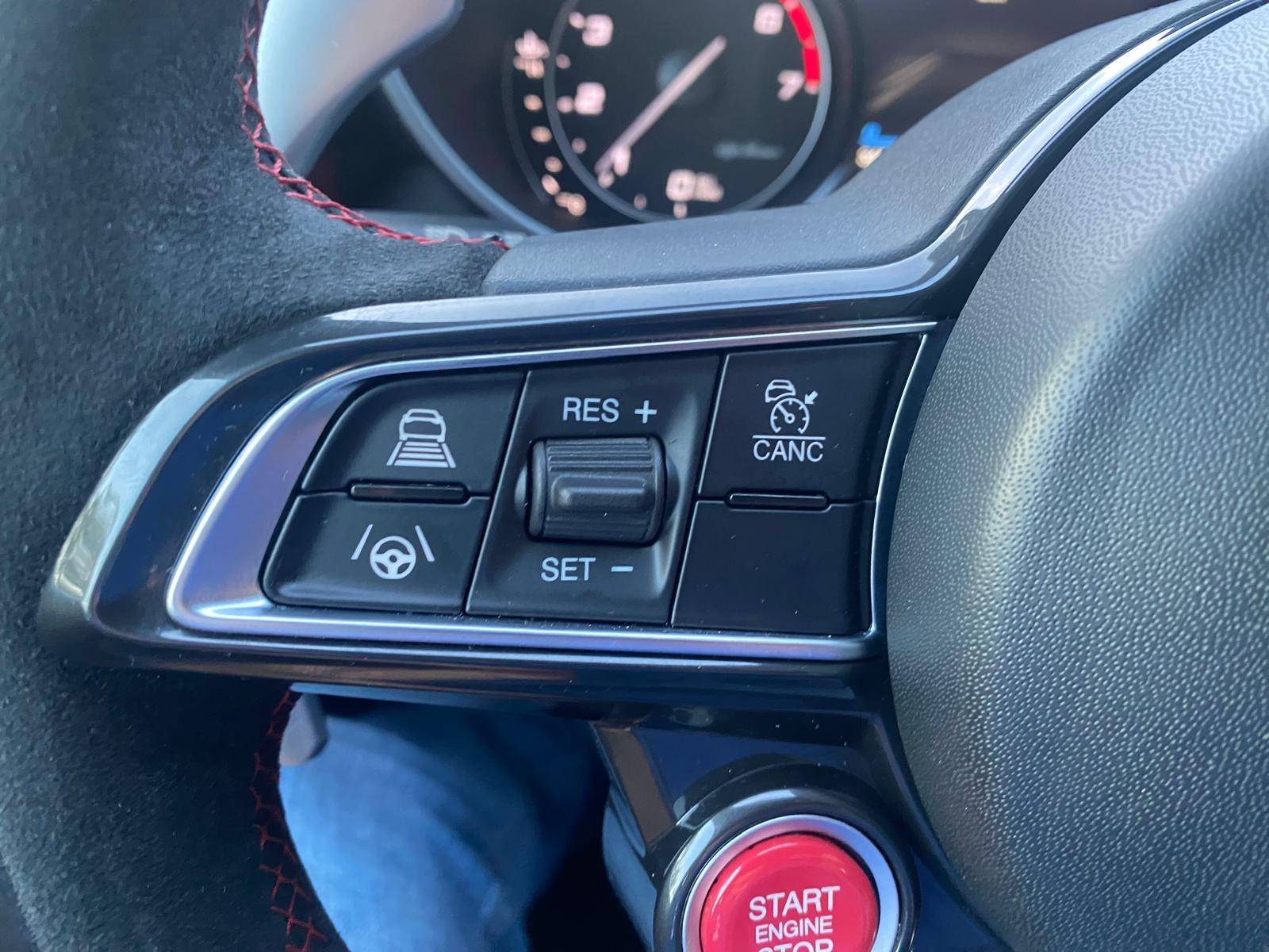

C’è qualcuno sul forum che abbia uno di questi (senza tasto res dedicato) e un canable?
    219.1 KB · Visualizzazioni: 118

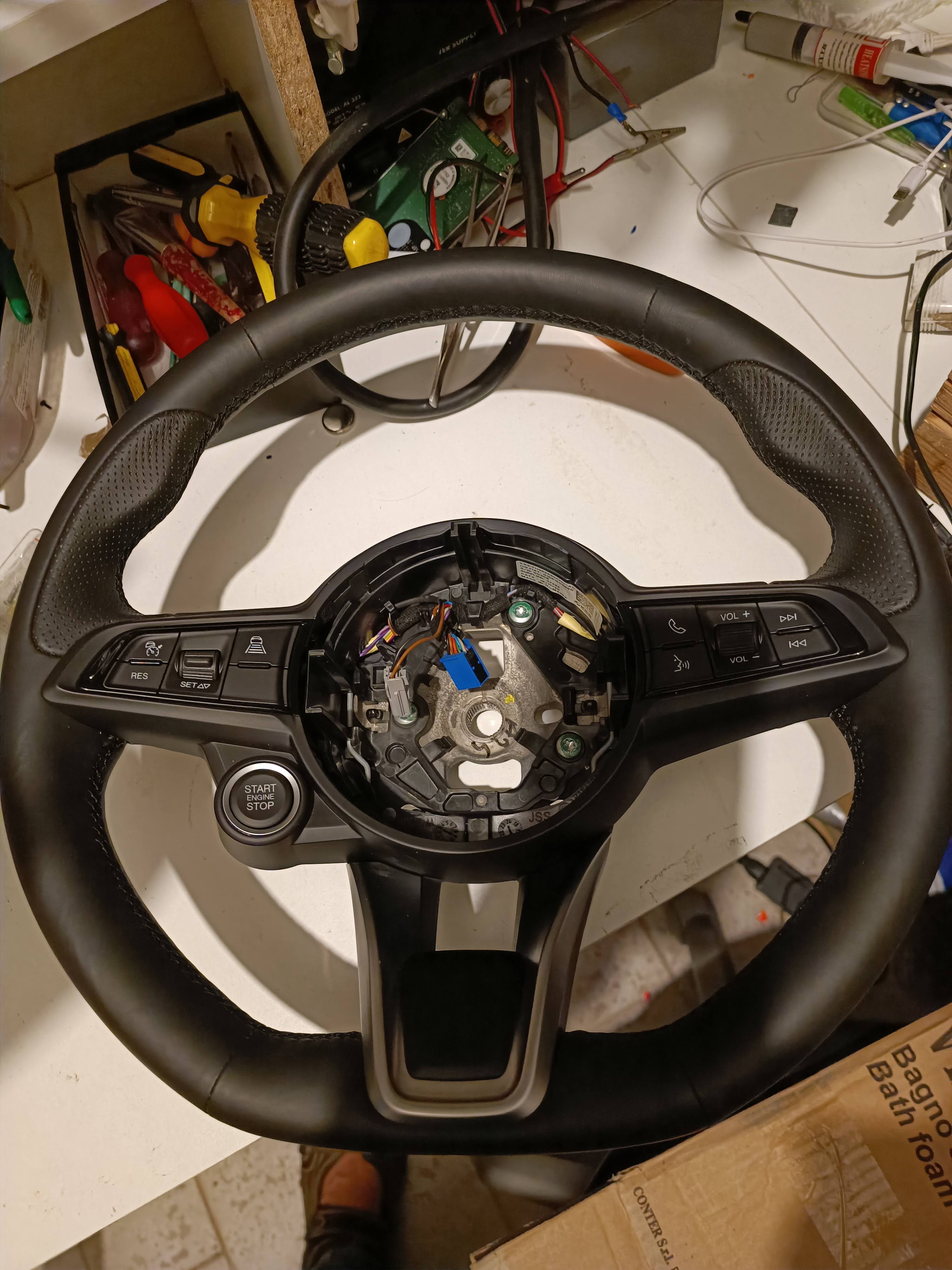

Salve, la pulsantiera che cerchi e' questa in foto
    588.4 KB · Visualizzazioni: 100
