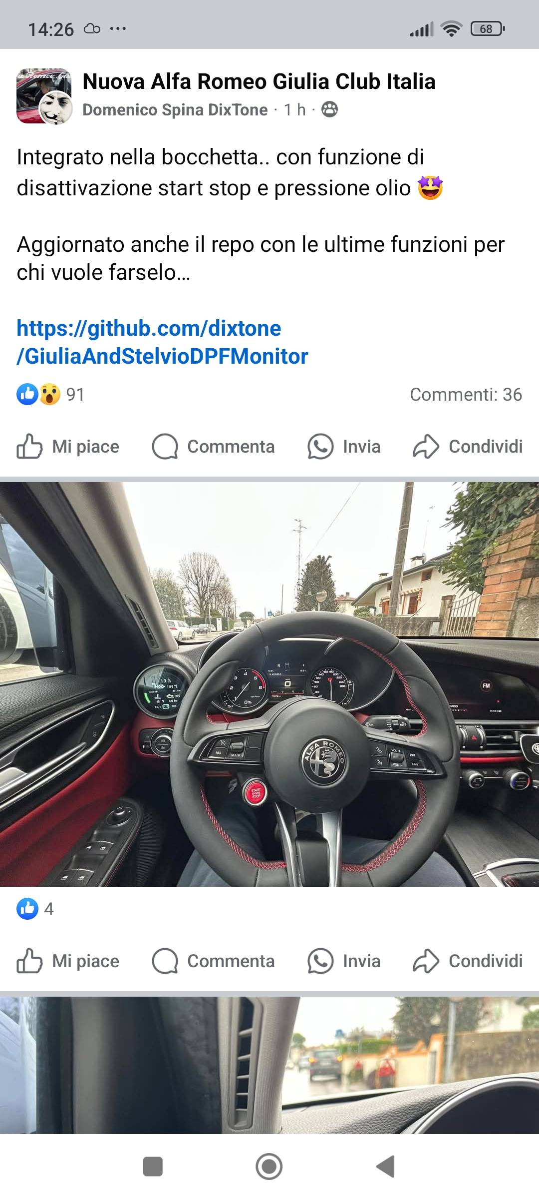

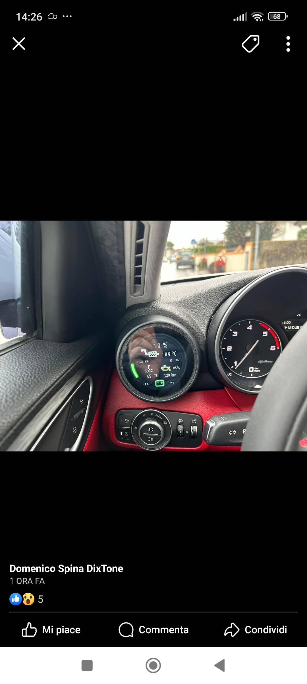

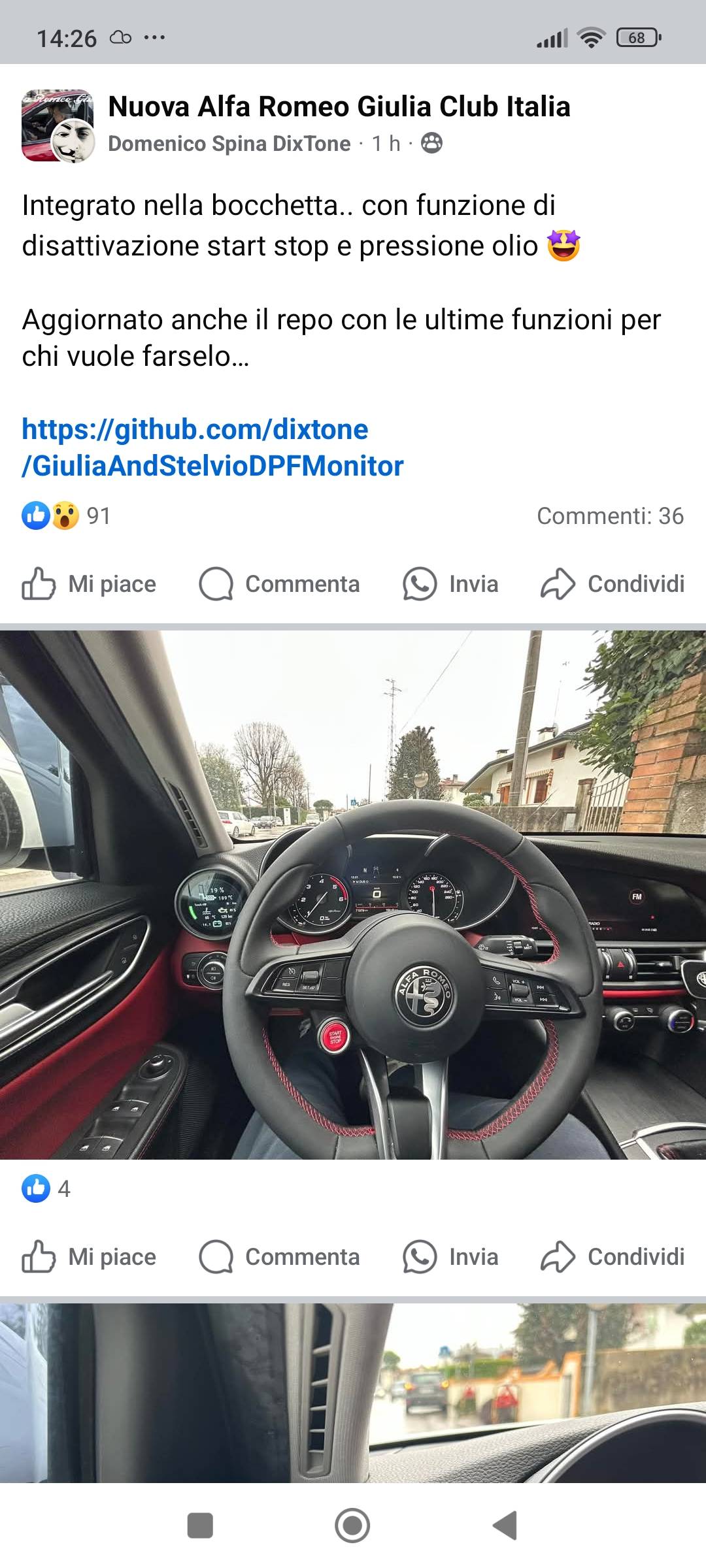

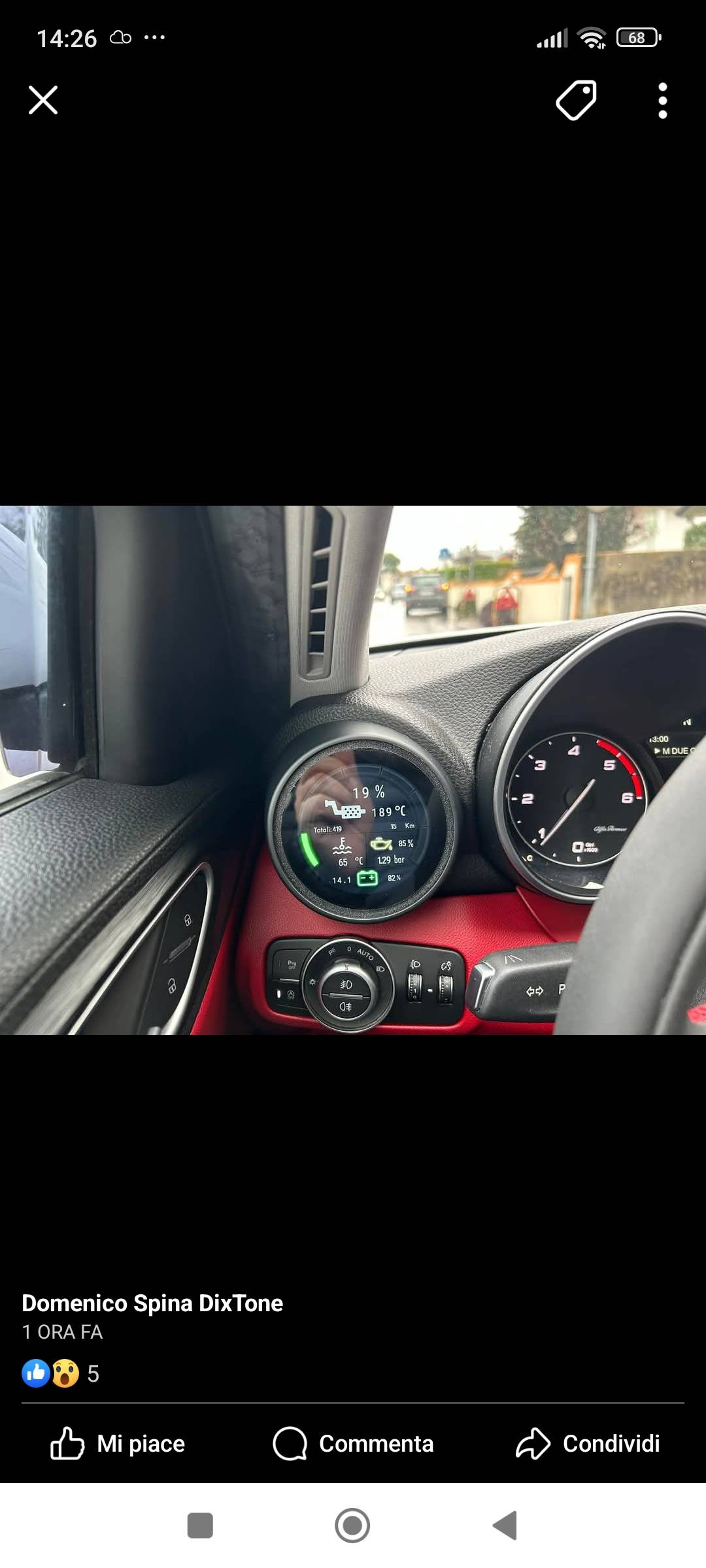

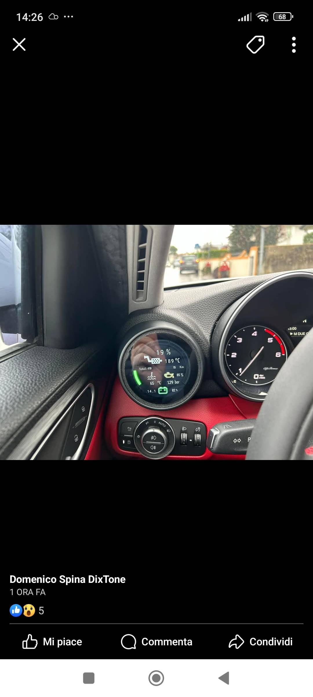

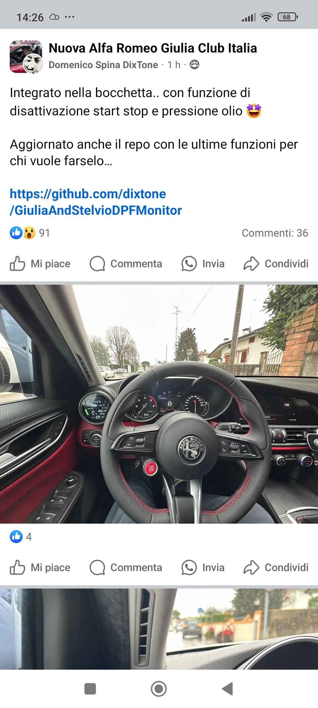

Non so se può essere utile, ma un utente di un gruppo facebook ha realizzato questo, ha anche trovato il valore pressione olio
Visualizza allegato 282731Visualizza allegato 282732
Segue anche questa discussione ed è qui Dispositivo fisso per lettura dati aggiuntivi OBD2 - ClubAlfa
