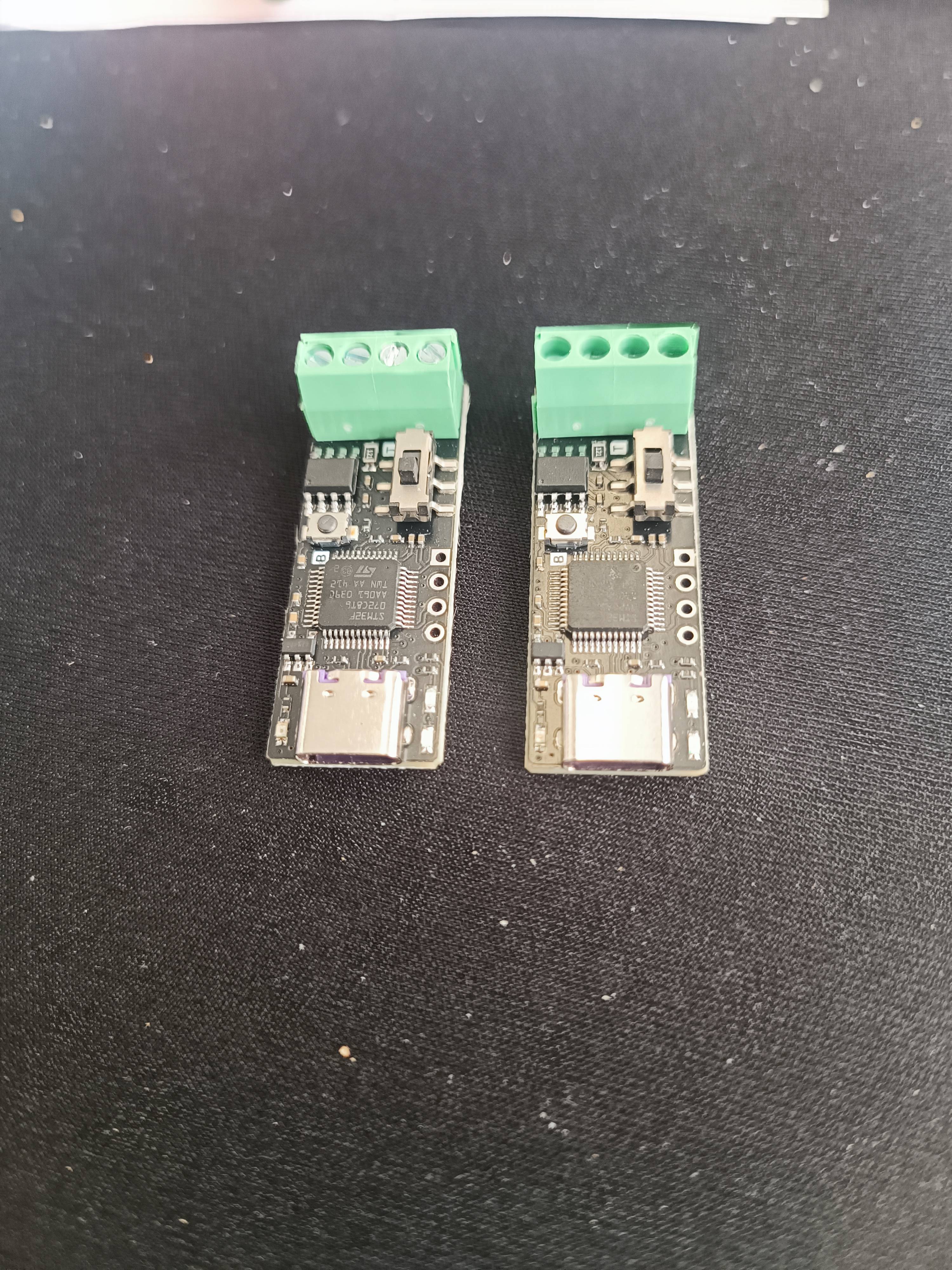

Io posseggo questi canable v 1.0 come li collego insieme. E poi la 5volt la prendo dai connettori o dalla usbc
    1.5 MB · Visualizzazioni: 95
#252
Credo che tu non abbia visto tutti i video della playlist e non abbia letto la pagina GitHub. Il mio consiglio è di leggere e poi tornare a chiedere, in modo da concentrarci su argomenti che non siano già descritti

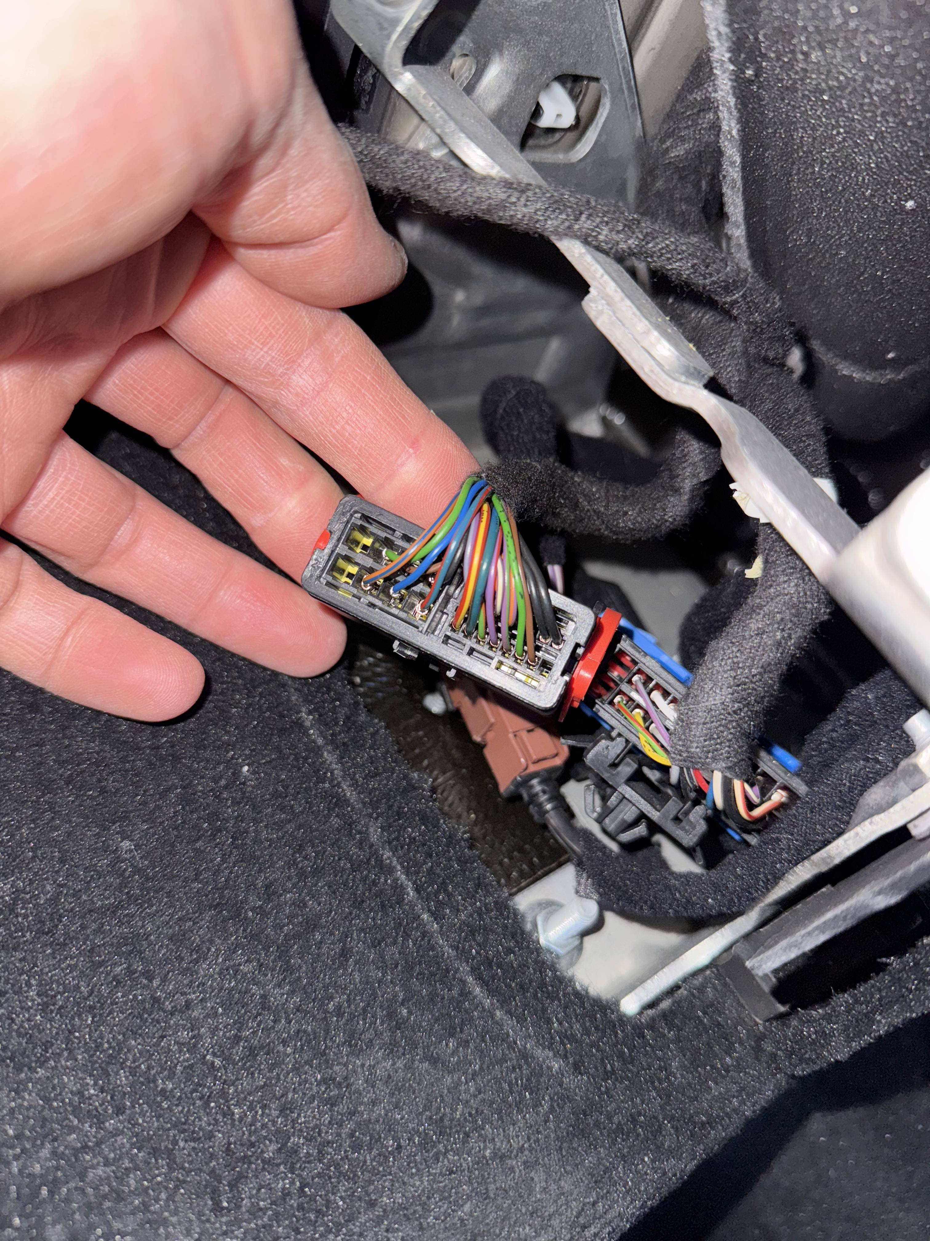

buonasera a tutti, vorrei avere un aiuto su chi ha una Stelvio. Ho smontato il tunnel dietro le bocchette e ho questo spinotto. mi confermate che la rete can da intercettare (C1) è la coppia filo marrone e filo verde?
grazie a chi mi puo essere di aiuto

Confermo che sono riuscito ad abilitare la DYNO su Stelvio MY21 con sgw (no race mode), collegando il baccable sulla C2 del modulo PAM.
Ho fatto delle prove anche sulla C2 del body ma non la digerisce, forse perchè ho anche il mosquito collegato lì? (manda diversi errori strani, fa riavviare in continuo l'infotainment e fa lampeggiare i km sul quadro...)
Ora vorrei capire la Dyno come agisce su strada...disabilita solo l'esc, ma il tc?
