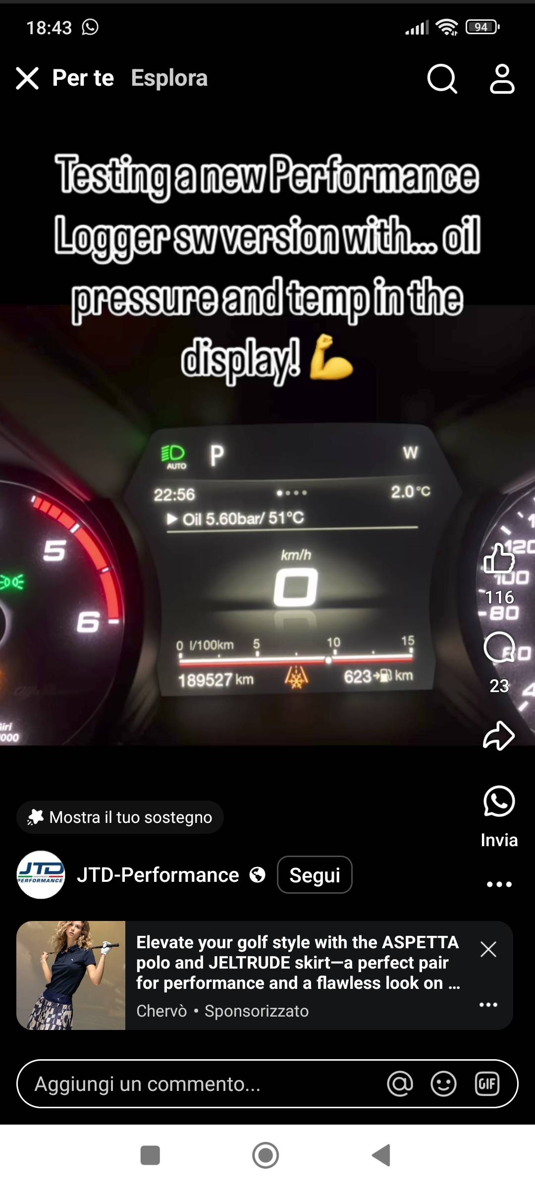

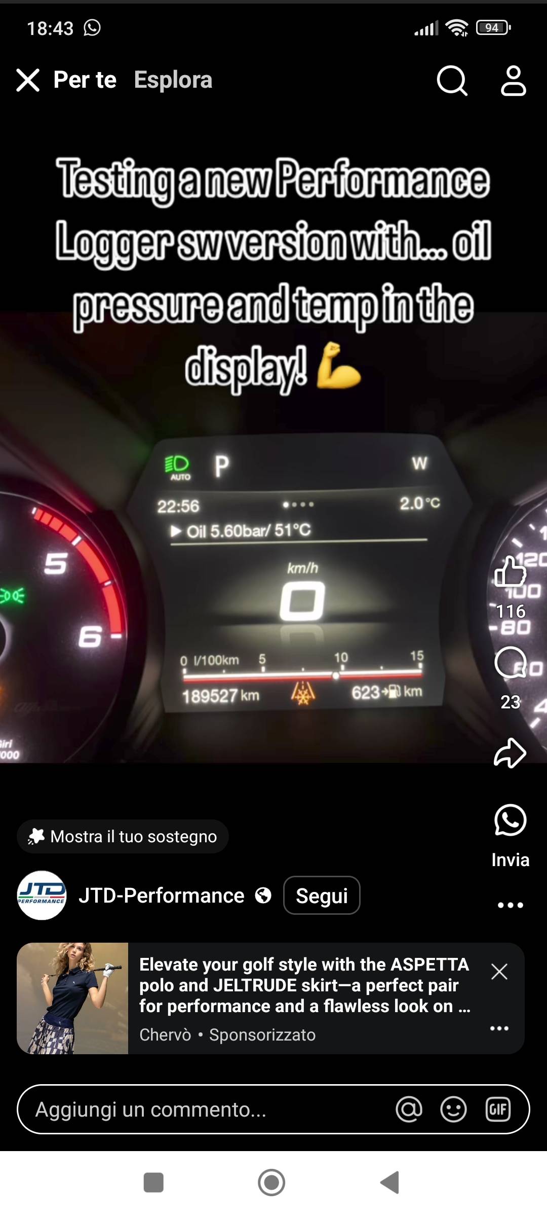

Quelli di squadra tuning sono riusciti a scovare pressione e temperatura olio
Ho sviluppato un nuovo circuito stampato dedicato al BACCABLE, per poter disporre di tutte le funzioni, essere plug & play se desiderato, essere espandibile per nuove future funzioni tutte da inventare. Ecco il video:
Non è un segreto il parametro sull’olio.
Squadratuning è stata la prima a rendere disponibile il trespolo insieme a Struja col suo progetto chiuso.
A quel punto però le informazioni erano già in circolo e gaucho ha avuto il buonsenso di inserirle nel suo profilo open.
Visualizzare temperatura e pressione contemporaneamente ha molto senso, lo faccio anche io sull’app
