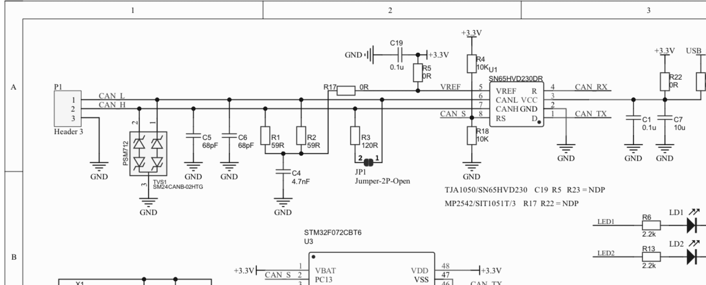

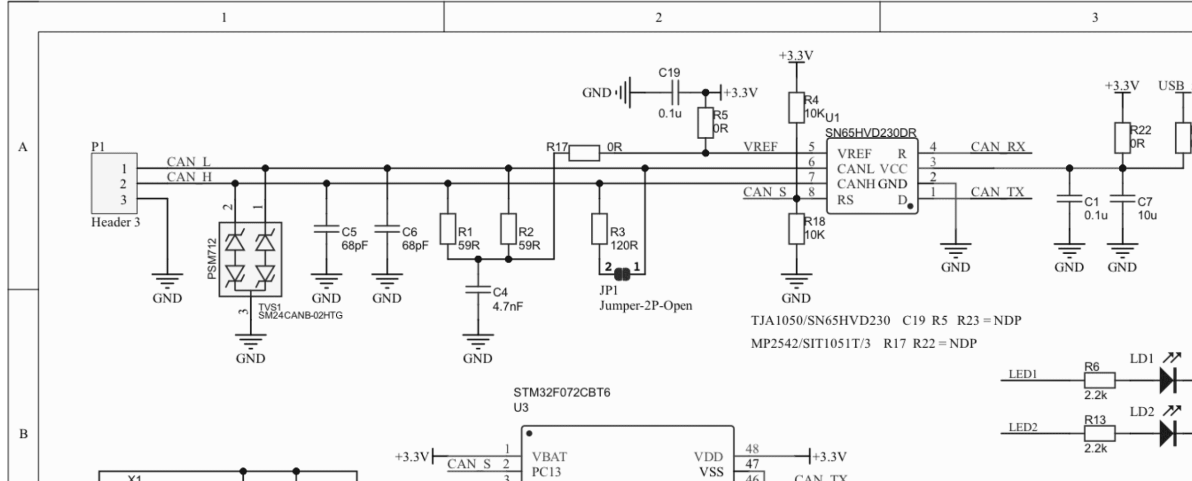

Se chiudi il jumper la terminazione è inserita
Visualizza allegato 284196
Ok grazie! Quindi lascio tutto com'è? Mi è venuto il dubbio perché con savy can non vedo nulla ma con cangaroo si, e perché sul wiki dice così:
3.1 About Terminating Resistors
Currently there are two ways to terminate the resistor. The default termination is composed of two 59R resistors (R1/R2), as shown in the red position in the figure below. The alternate location consists of a 120R resistor and a two-pin jumper, shown in magenta. There is no performance difference, but the default is the 2 59R resistors. For more info please check the Schematic Diagram.
