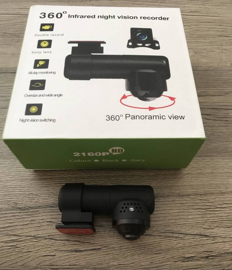

Ciao ragazzi, qualche giorno fa ho provato ad installare questa dash cam che registra h24 a 360 gradi, ma ho notato che dopo circa un’ora di funzionamento era tanto calda.. qualcuno di voi la conosce? L’ho comprata su AliExpress ma ho notato che la vende anche un sito di nome “videospy” al doppio del prezzo ma con stesse caratteristiche.. Mi spaventa il fatto che scaldi così tanto in conseguenza del fatto che parcheggerò anche la macchina al sole
