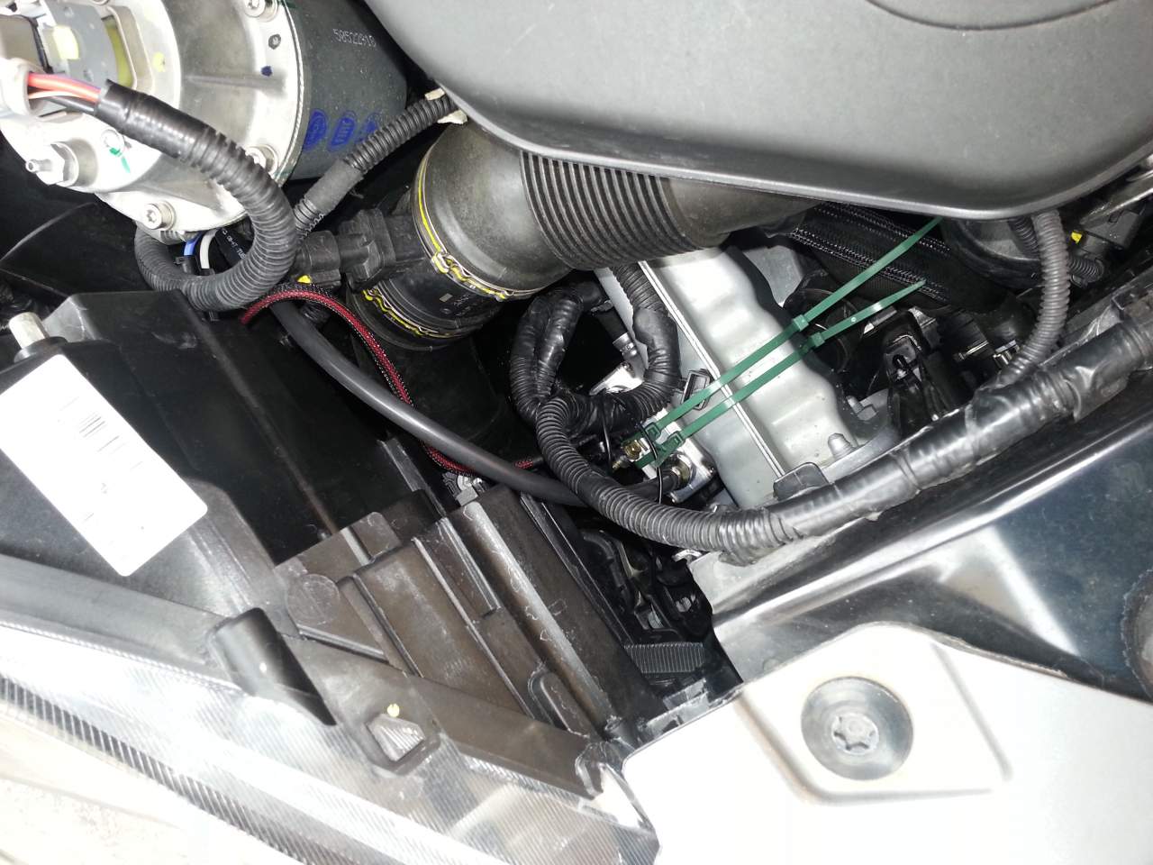

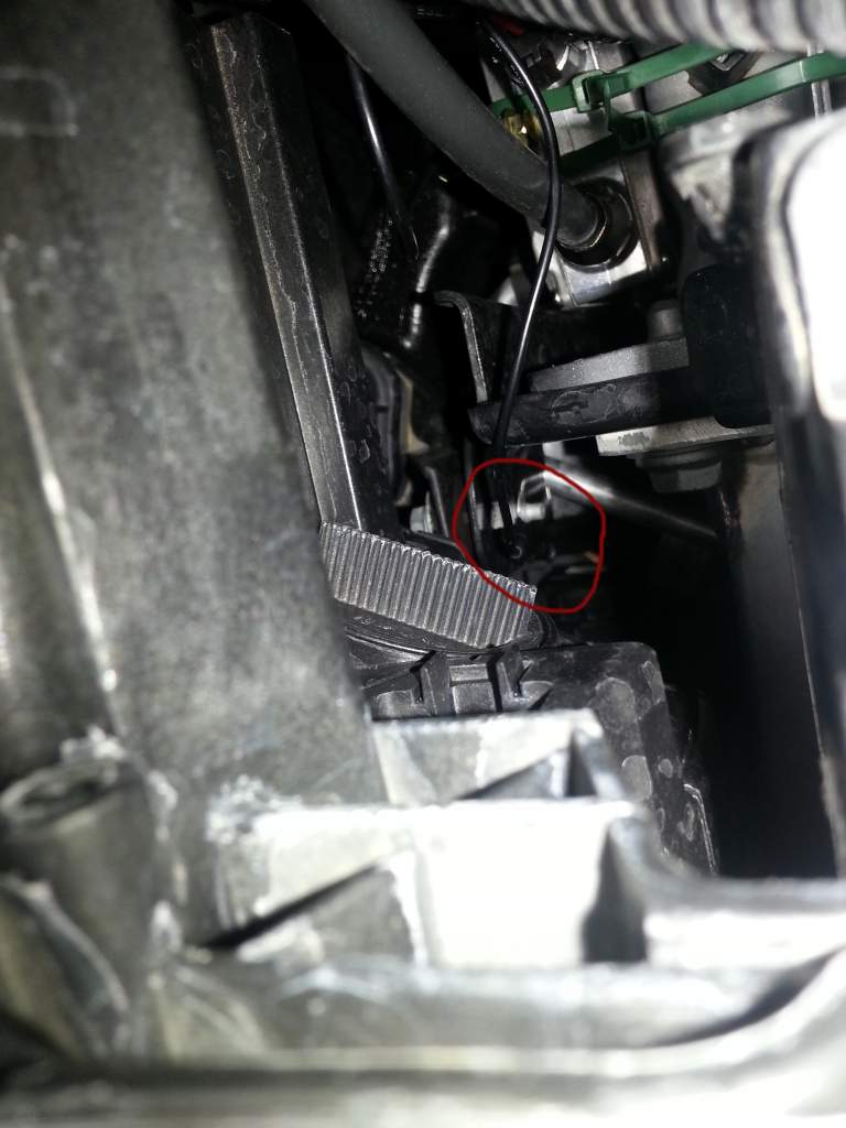

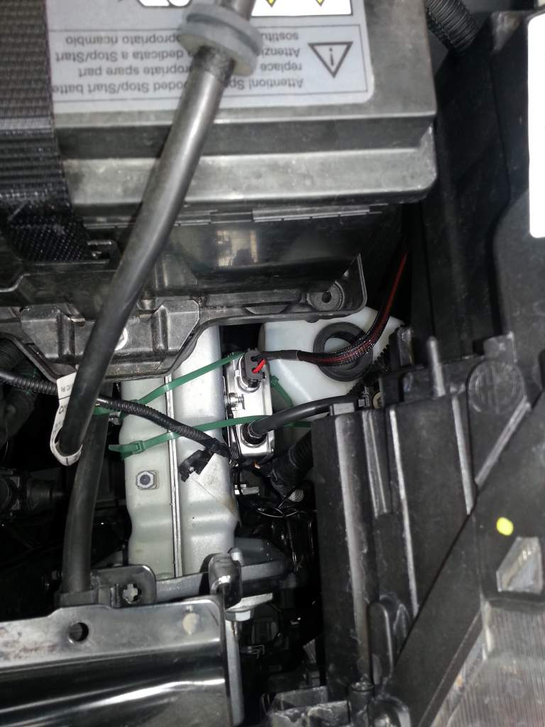

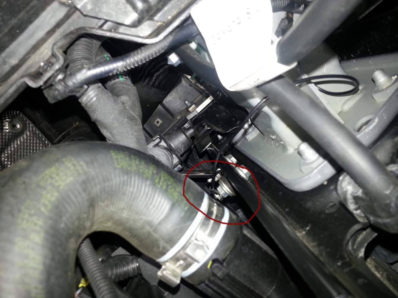

Foto di dove ho alloggiato le centraline e le messe a terra...quelle dei fari le farò al calare delle tenebre.
lato passeggero
lato guida
