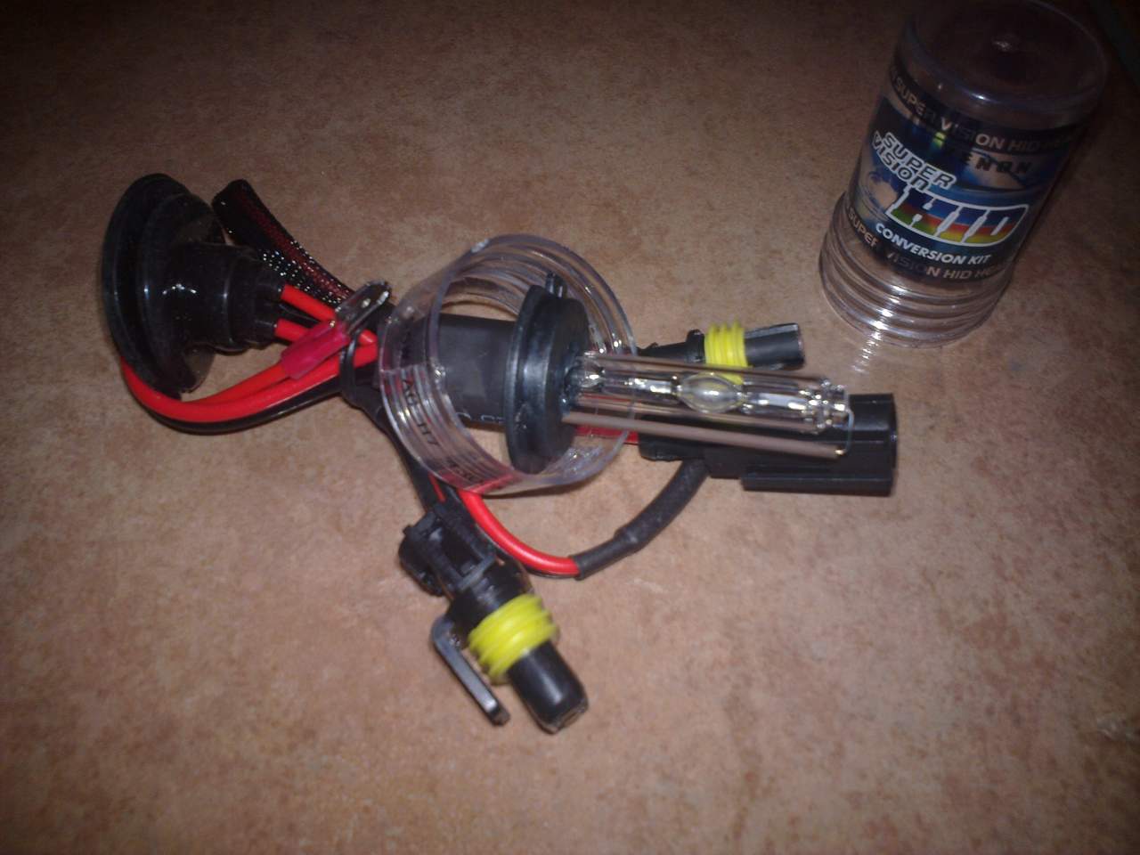

su come posizionare le lampade è un pò un mistero.. io ho messo la destra nella sua sede e la sinistra con filamento verso il basso quindi fuorisede... le mie lampade sono queste e come vedi il fermo è all'opposto del filamento.
esatto il fermo è all'opposto del filamento, quindi se le monti in modo "corretto" il filamento sta sopra... per il fatto che illuminano solo x 4/5 mt probabilmente devi solo alzare un pochino il fascio luminoso ci metti 30 secondi...

se si mette in sede la lampada il filamento sta a ore 2 quindi non proprio a ore 12 o a ore 6 come molti consigliano per evitare il cono d'ombra...
se guardi il faro da sopra all'interno del cofano, vedi proprio sopra l'anabbagliante una vite di plastica bianca, basta che agisci su di essa con un cacciavite e il gioco è fatto, da una parte abbassi dall'altra alzi, ti consiglio di metterti coi fari accesi a 4-5 mt da un muro e poi alzi un pochino, mi raccomando alza poco e poi prova altrimenti rischi di alzare troppo e abbagliare chi incroci...
Non credo che alzare sia la soluzione corretta se si vedeva bene con le alogene... nella confezione degli xenon o nella guida c'è scritto appunto di "abbassare" il fascio de 10/15%..quindi il fatto che ti facciano poca luce è dovuto al fatto che non hai trovato la posizione corretta per la lampada!! prova ametterle come ho fatto io e vedi che dovrebbe andare bene!! lato guida con filamento verso il basso(quindi lampada fuorisede) e lato passeggero con lampada in sede!! fai questa prova... considera che er mia esperienza ho notato che le lampade e le centraline danno il massimo dopo un pò di "rodaggio".
