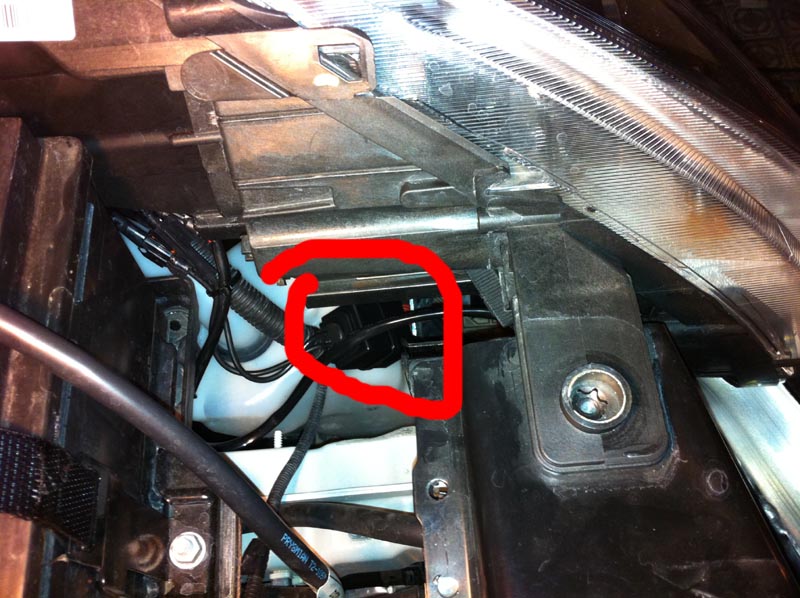

Ora bisogna posizionare le ballast io ho scelto come molti quei longheroni in alluminio che sono ai lati del radiatore, così da renderle invisibili aprendo il cofano. Le ho fissate con 2 fascette a strappo robuste, le mie oltre alle ballast in metallo avevano altre due "scatolette" nere una per ogni cavo che va alle lampade. Quella più piccola col cavo corto l'ho fissata sopra al telaietto in alluminio con una delle fascette che tengono la ballast, e l'altra evidenziata in foto a dei cablaggi di serie della macchina. Purtroppo a cofano aperto si intravedono ma non ho trovato altro posto decente.
Le ballast hanno anche una massa sul telaio che ho fissato a sx al supporto del clacson e a dx ad un altro supporto, sotto ad un silentblock. (ho segnato con delle X dove l'ho messe).
Infine collegate i 3 spinotti uno che manda corrente alle ballast e gli altri che danno corrente alla lampadina. Consiglio di fissarli con altre fascette a dei cavi originali della macchina per evitare che ballino liberi e magari col tempo si incastrino in zone taglienti (e ce ne sono) col rischio di spelarsi e creare corto circuiti.
