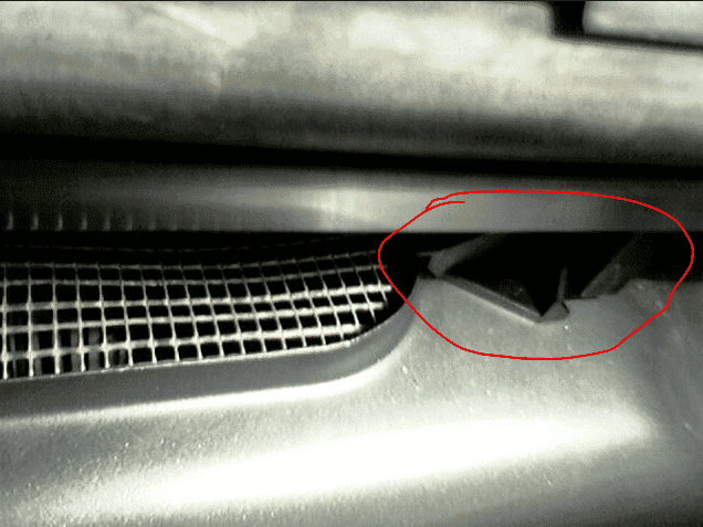

Ne sei sicuro? Io ho sempre saputo che è quello odori collegato al clima automatico.....
questo è della 147, ma non cambia tanto
quello mi piacerebbe montarlo visto che non c'è l'ho il sensore odori. specialmente in inverno è comodissimo. adesso è sempre un chiudi il ricircolo per non fare entrare puzza di smog e riaprilo per non far appannare i vetri

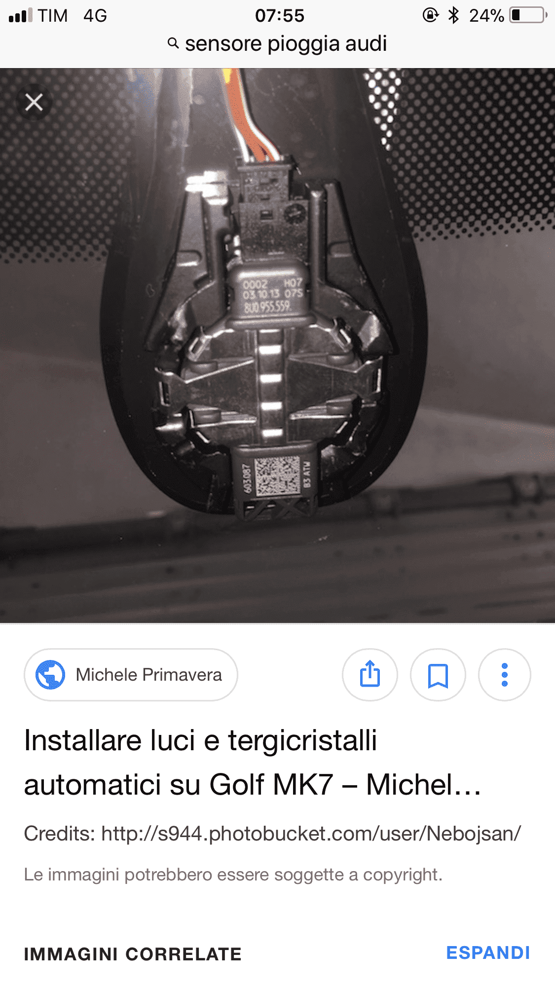

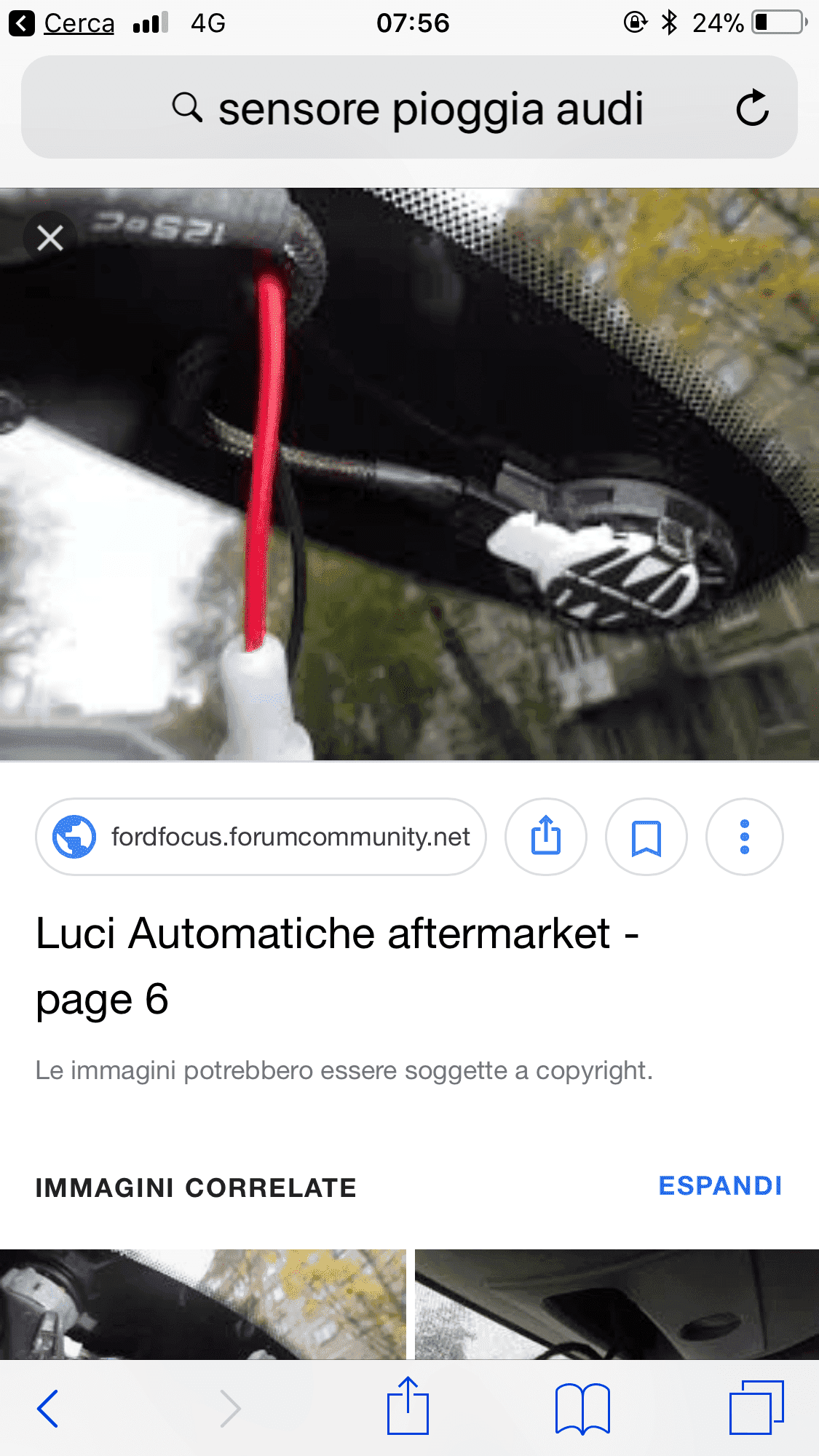

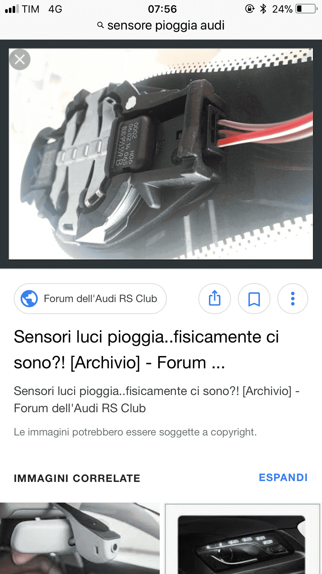

Vi comunico con somma gioia che il porta sensore (anello/placca Metallica incollata al parabrezza che regge il sensore) è simile anche su altri modelli non alfa ed è perfettamente compatibile. Ok quello di Audi/VW/Ford. Di seguito qualche immagine. Io l’ho trovato in un car glass di una Audi. Si aggancia con la molletta in dotazione nel sensore (ricambio alfa).
Ecco foto
