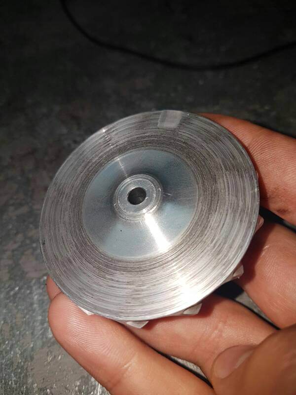

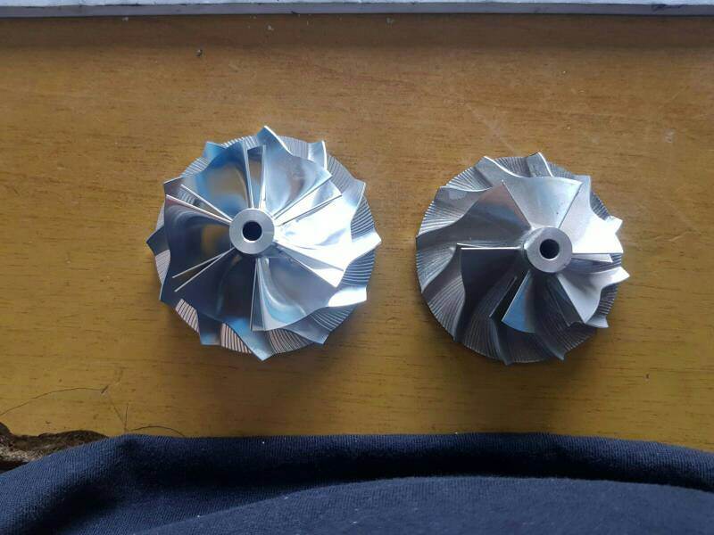

Work in progress....i danni che aveva la turbina
All esterno sembrava perfetta invece dentro è tutta maciullata
Cmq altra dritta del turbista ( se è il termine giusto) ....i vapori olio non fanno nessun male alla turbina ne alla girante ne all alberino ma soltanto una bella imbrattatura al C.F. e ai condotti aspirazione
