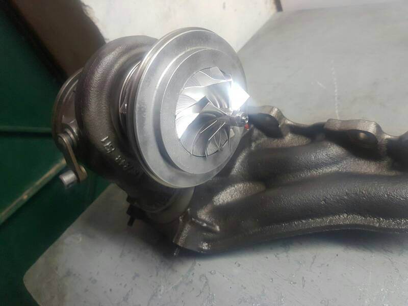

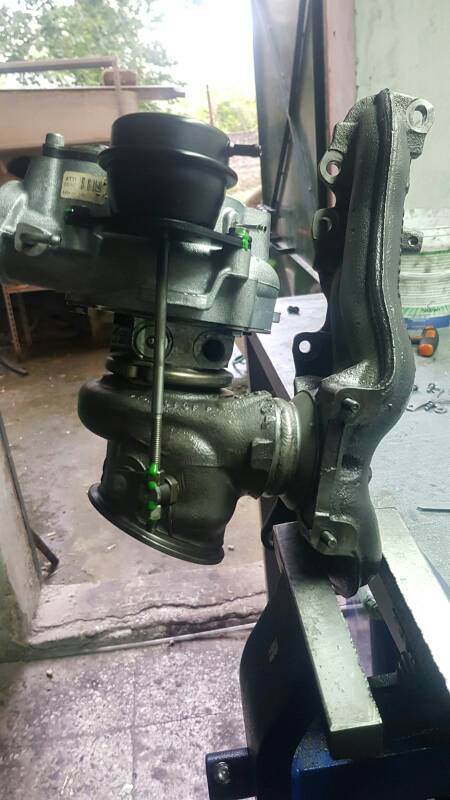

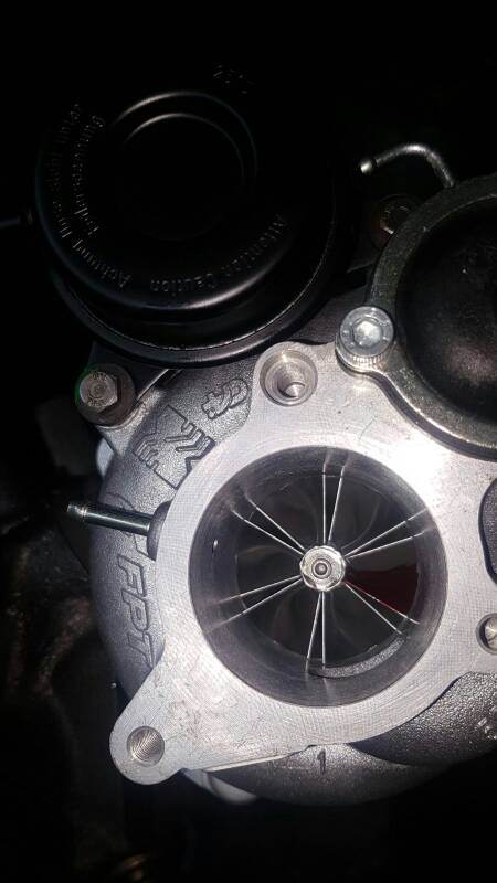

Tutto pronto....rimessa a nuovo e maggiorata
300 cv facili facili
