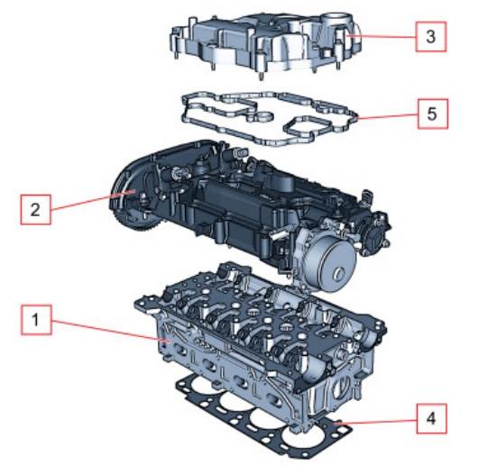

Salve a tutti, sono (mediamente felice) possessore di una 159 tbi anno 2009 con montato un impianto GPL a iniezione diretta Prins.
Per ora (96000 km) dei difetti elencati nel post 1 ho vinto solo la crepa nella vaschetta del liquido raffreddamento, ma l'ultima volta che ho cambiato le candele ho scoperto che mi aveva beccato anche la sfiga numero 3 (il pozzetto della candela 3 era pieno d'olio).
Ora, anche dopo aver letto tutte le 30 pagine di post, non mi è ben chiaro la guarnizione/sigillante da cambiare.
Ho trovato l'immagine che posto in allegato: bisogna intervenire sulle guarnizione al punto 5 o sul sigillante fra 1 e 2?
Grazie
