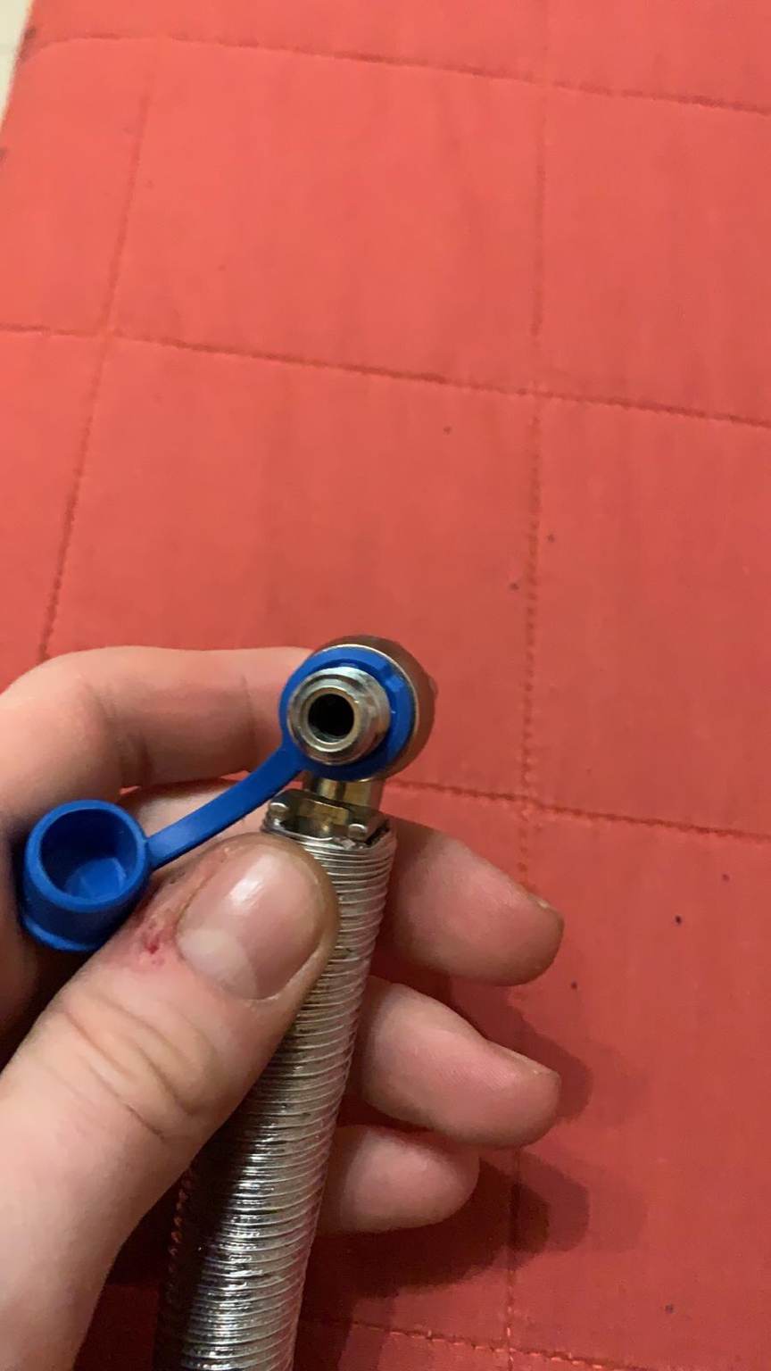

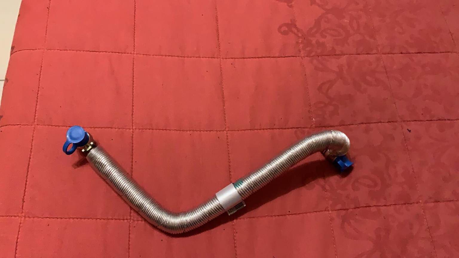

Prendili da tbfmonza . Quello non so che qualita abbia . Quelli di tbf so che sono buoni .. e costano poco . Per il materiale coibettante gieffe racingTubo silicone 2m rosso.int 5mm/est.10mm | eBay
Questo tubo va bene per sostituire gli originali del turbo, vero? Eventuale materiale per coibentarli se serve quale sarebbe è dove lo posso trovare?
