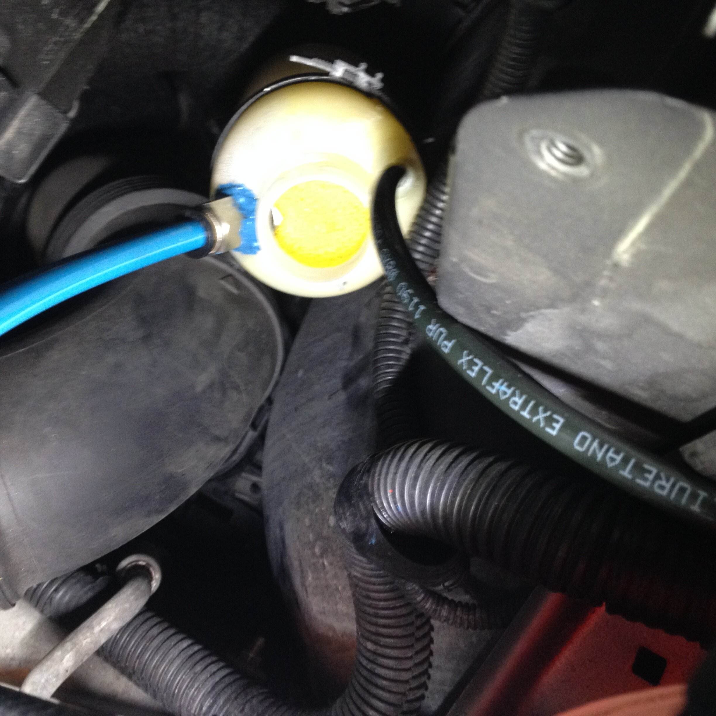

image.jpeg Per per il ricircolo vapori il mio meccanico ha fatto questo lavoro... Il tubo blu parte dal tappo fornito dallo zio e scarica l'olio dentro quella boccetta bianca dove dentro ha messo una spugna speciale per assorbire l'olio mentre il tubo nero sfiata l'aria perché a detta sua altrimenti avrebbe gonfiato l'ampolla con la pressione, secondo voi è un lavoro fatto bene?
Il lavoro è fatto bene . Ma la spugna deve essere piu bassa dei raccordi 1 e2 i tubi mi sembrano un po piccoli . Per sfiatare la pressione . Conta che poi se e troppo piccolo e non sfiata bene il monoblocco va inpressione eti spara fuori l olio dai paraolio e se si sminchiano li devi cambiare
