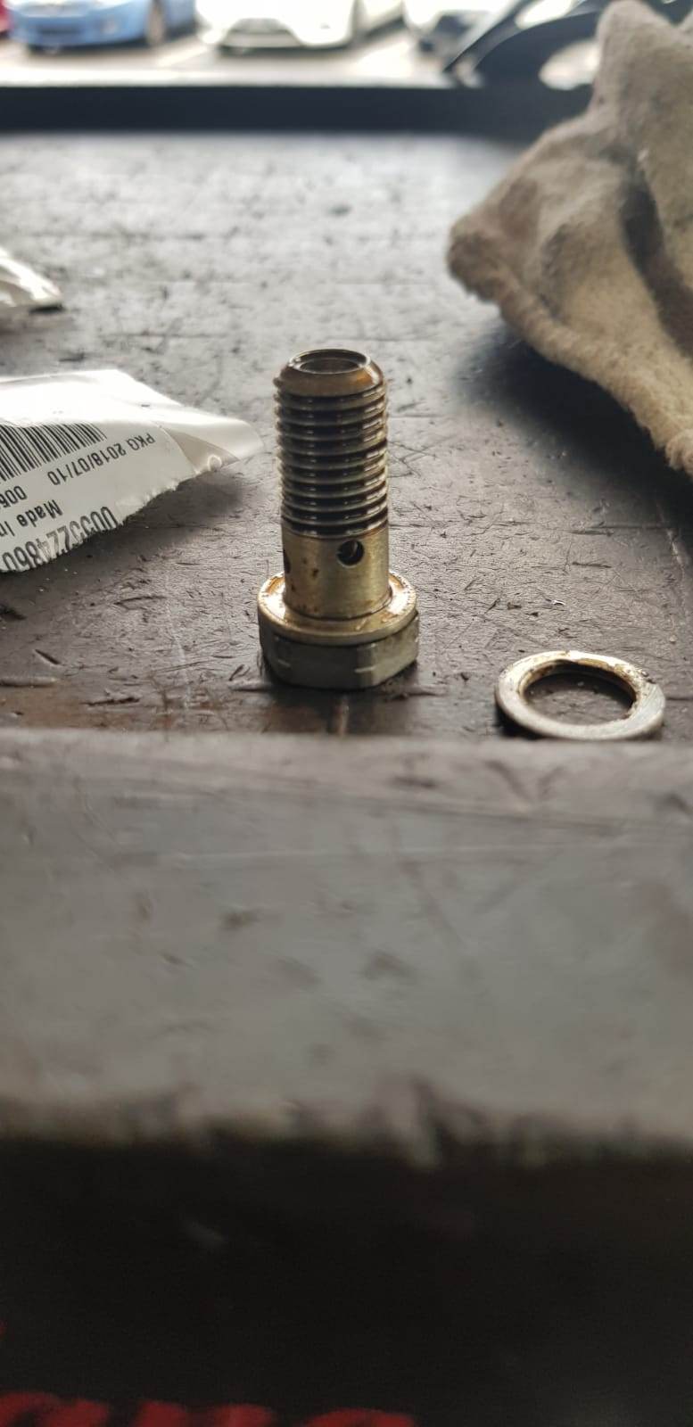

Vite filtro turbina a 75.000km/5 anni tagliandi sempre a 15.000 con Selenia Sport Power:
