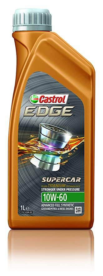

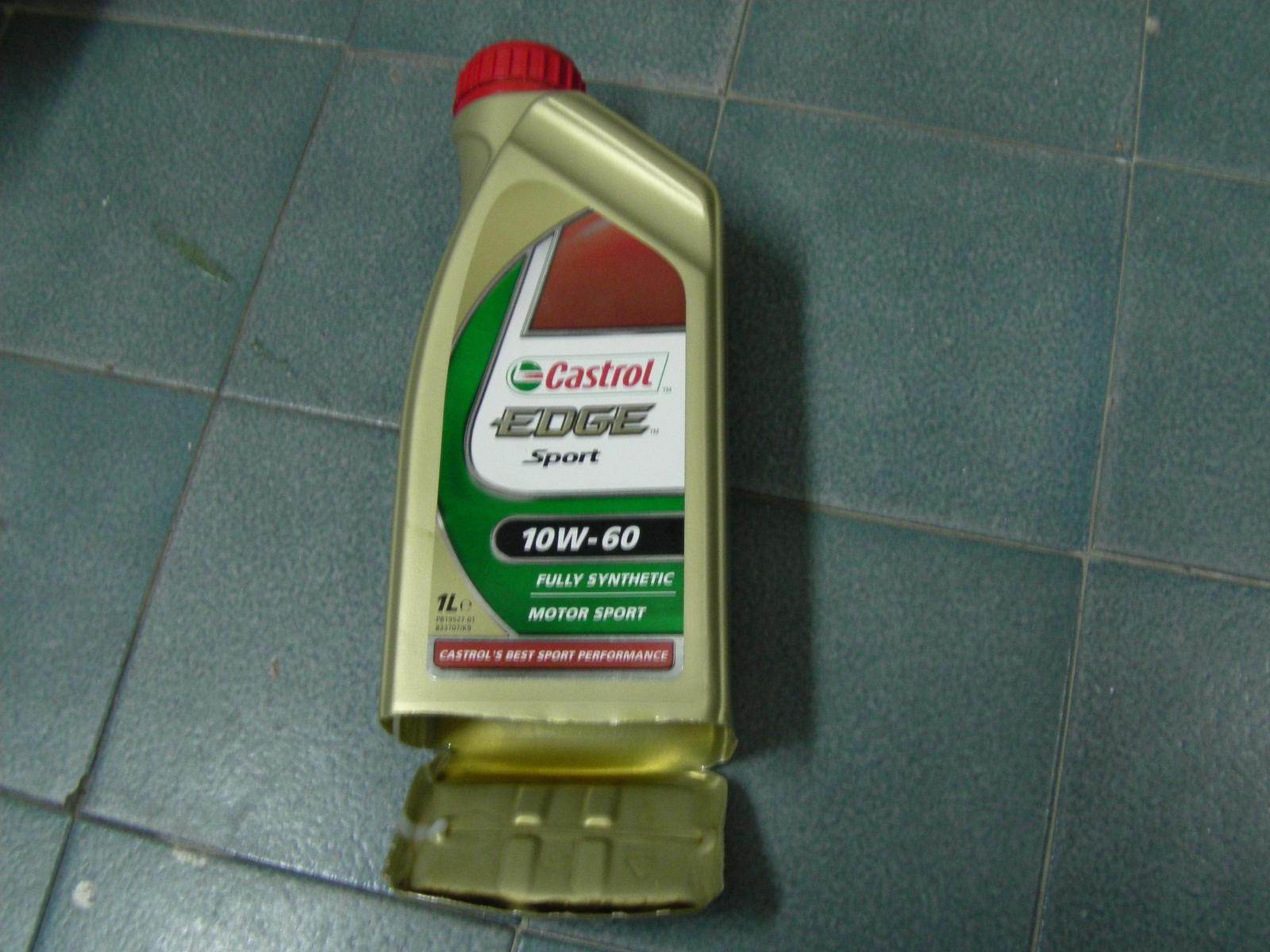

Turbina o Fasce. ah una cosa: quell'olio che hai messo è una porcheria.

Costa una fortuna ma se dici cosi lo cambio, cosa uso? Può causare il problema il tipo di olio che sto usando ?

no no intendo dire che quell'olio è una porcheria a prescindere.

per il consumo d'olio va rifatto il motore o la turbina e oltre a questo l'olio adatto
per quel motore è il 5W40 oppure 5W50 Bardahl, Motul, Pakelo.

Fa lo stesso. Cambia l'etichetta ma la sostanza è la stessa.
