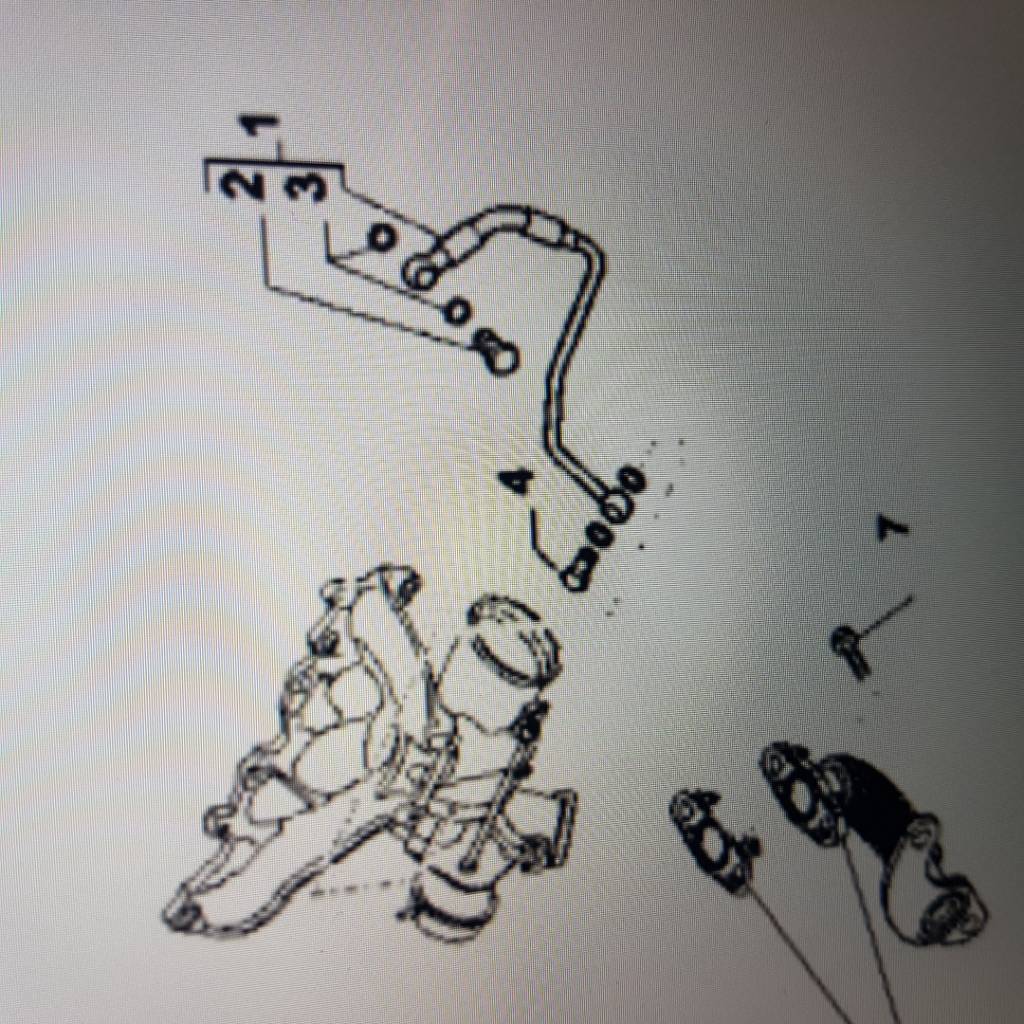

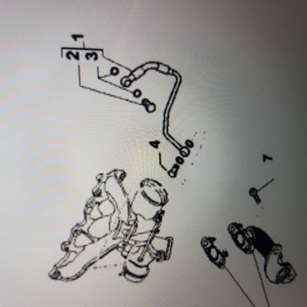

8 - ROTTURA TURBINA PER LUBRIFICAZIONE
Questo problema affligge in prima persona le nostre auto. Il problema principale è la condensazione - cristalizzazione del olio al interno del tubo -e filtro di mandata alla turbina .
Questa rottura si realizza nel tempo . Tutte le volte che noi spegniamo la macchina la turbina e in ogni caso a 200 300 gradi ( nelle migliori delle ipotesi) questi gradi vengono trasferiti al tubo che le trasferisce al filtro . Siccome nel tubo ma sopratutto nel filtro rimane un velo di olio sulle pareti quest' olio si " cristallizza " andando a diminuire nel tempo il passaggio del olio . Fino a portare una mancata lubrificazione e la rottura della stessa . Oltre a questo nei primi anni di qv questa rottura era anche dovuta agli interventi di manutenzione troppo lunghi scelti da alfa così il filtro olio si andava a tappare e mandava in circolo molti detriti( alfa prescriveva 35000km ) test hanno confermato che il giusto tempo di manutenzione ( poi adottato anche da alfa ) e 10000km se si ha il piede pesante e 15000km se si è " normali" In ogni caso mantenersi in questo range. La rottura funziona nella stessa maniera dell' olio . I detriti bloccano il filtro e vi è mancanza di lubrificazione .
Qui apro una parentesi per mio parere personale e dai test effettuati l olio selenia non è adatto ad una guida spinta su questo motore e in ogni caso e un olio che lascia molte morchie io consiglio motul x Cess o x cleen che rispetta le specifiche richieste .
SOLUZIONE
Il problema è da risolvere in 3 passaggi
- sostituite OBBLIGATORIAMENTE su tutte le prima serie il tubo di mandata olio alla turbina ( sulla seconda serie è stato modificato è coibettato ) codice 55258147 euro 53
- sostituite almeno ogni 2 cambi olio o ogni cambio olio il bullone filtro ( si può anche tentare di pulirlo ma dovete essere sicuri del risultato . L ideale è pulirlo con una vasca ultrasuoni)
Cod 55224860 euro 17.60
O eliminarlo ( sinceramente non credo proprio che quei micro detriti facciano qualcosa alla turbina dato il gioco che ha tra benzina e alberino . e se si usa l intervento di manutenzione sopra prescritto i detriti saranno veramente pochissimi . In questo caso si può eliminare il filtro e montare il bullone cod 10181711
Questa modifica è già stata testata per 60000km.
- cambiare olio ogni 10000 15000km .E usare oli di qualità . Non fidatevi delle Marche troppo commerciali . Costano molto e valgono il normale .
Visualizza allegato 145345

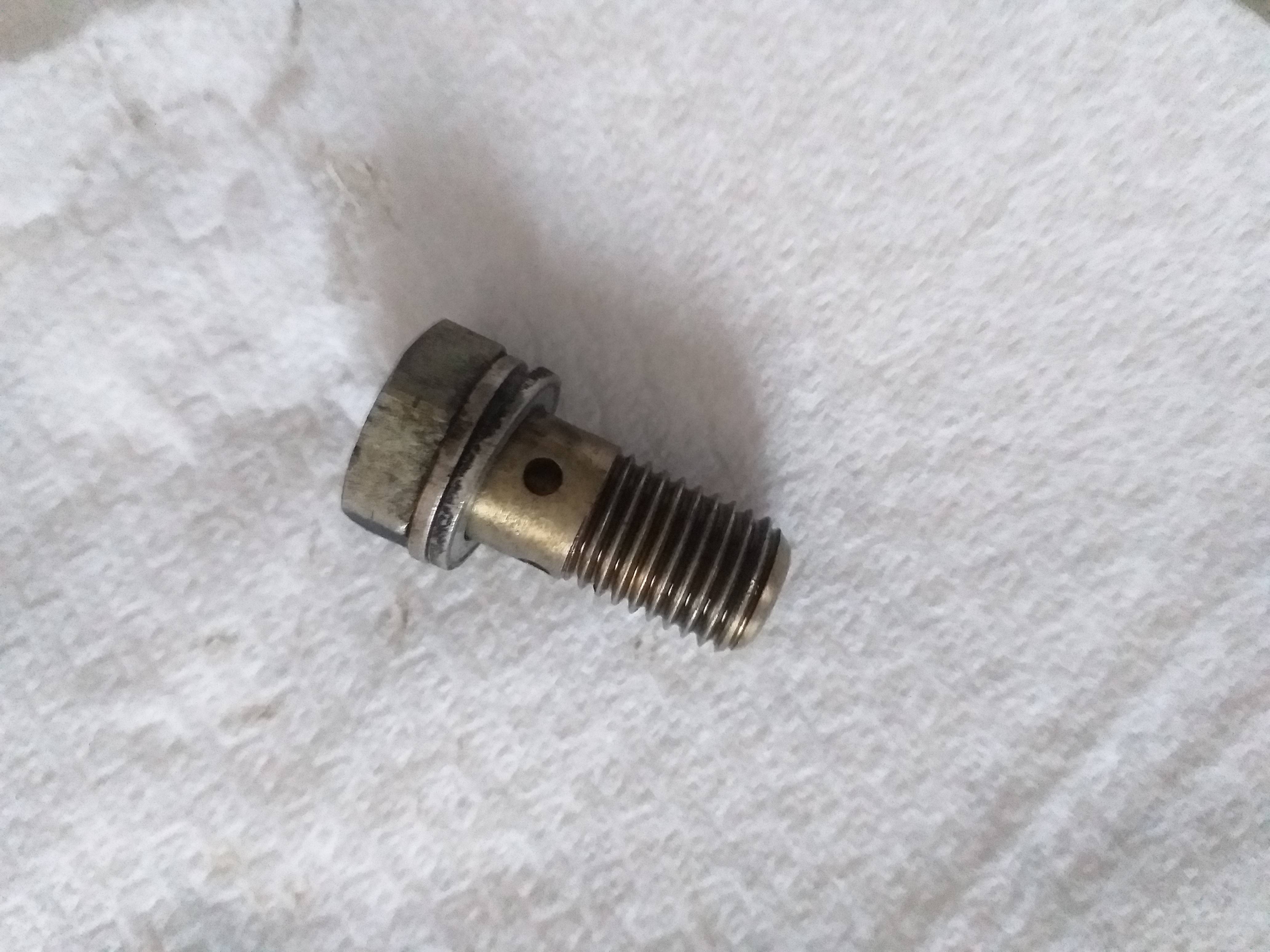

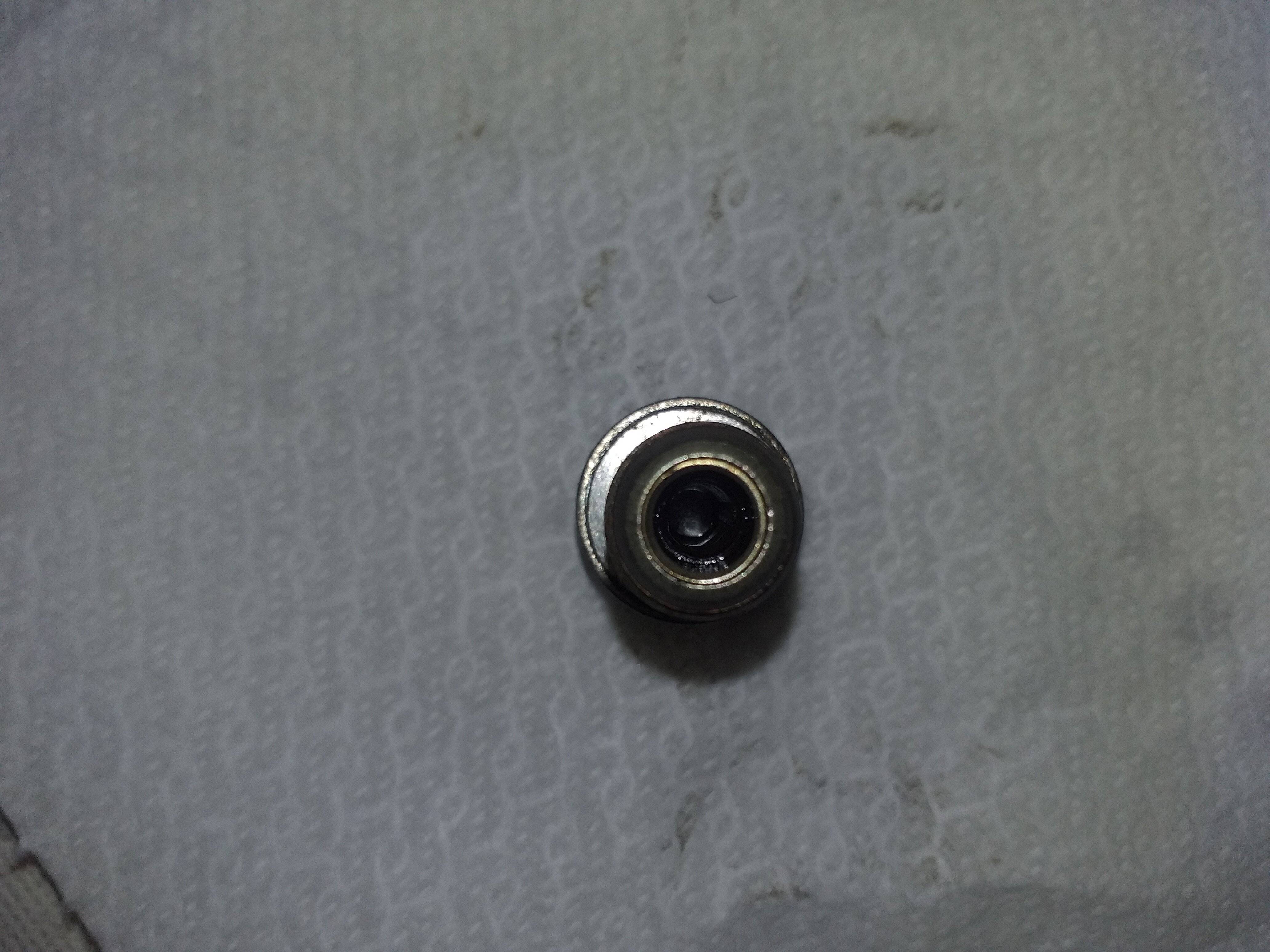

Bullone filtro mandata olio turbina dopo 40000 km di cui 33000 fatti con selenia sport power cambiato a 22000 km dal precedente proprietario (una follia so di aver rischiato a prenderla) e 7000 fatti con selenia quadrifoglio messo dalla concessionaria appena cambiato da me
