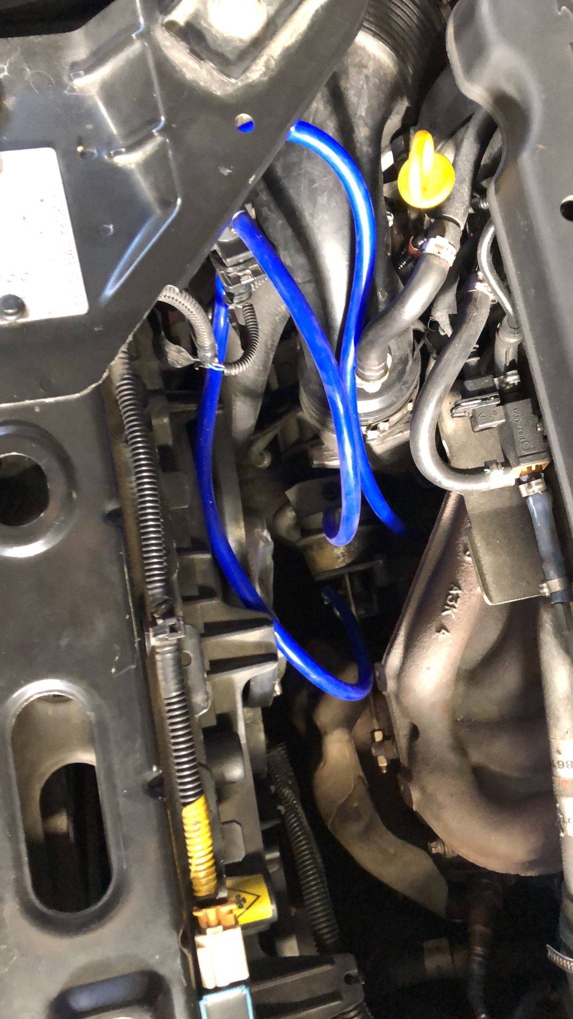

5 - TURBINA CHE NON CARICA OLTRE 1.3 BAR ( su navigatore)
Questo motore sprigiona molto calore che non si riesce a dissipare perciò i tubi di comando della turbina che lavorano sulle pierburg sono i primi a seccarsi e creparsi. Basta una crepa che la turbina non sarà più efficiente a 100% . E purtroppo se si crepano non esce una spia di avaria motore
SOLUZIONE
Cambiare tutti i tubi di comando turbina con tubi nuovi originali
Ma il mio consiglio è di cambiarli con tubi al silicone che sono più resistenti
almeno ogni 4 anni .
Diametro interno del tubo 5mm usare tubi con parere di almeno 2.5 mm
