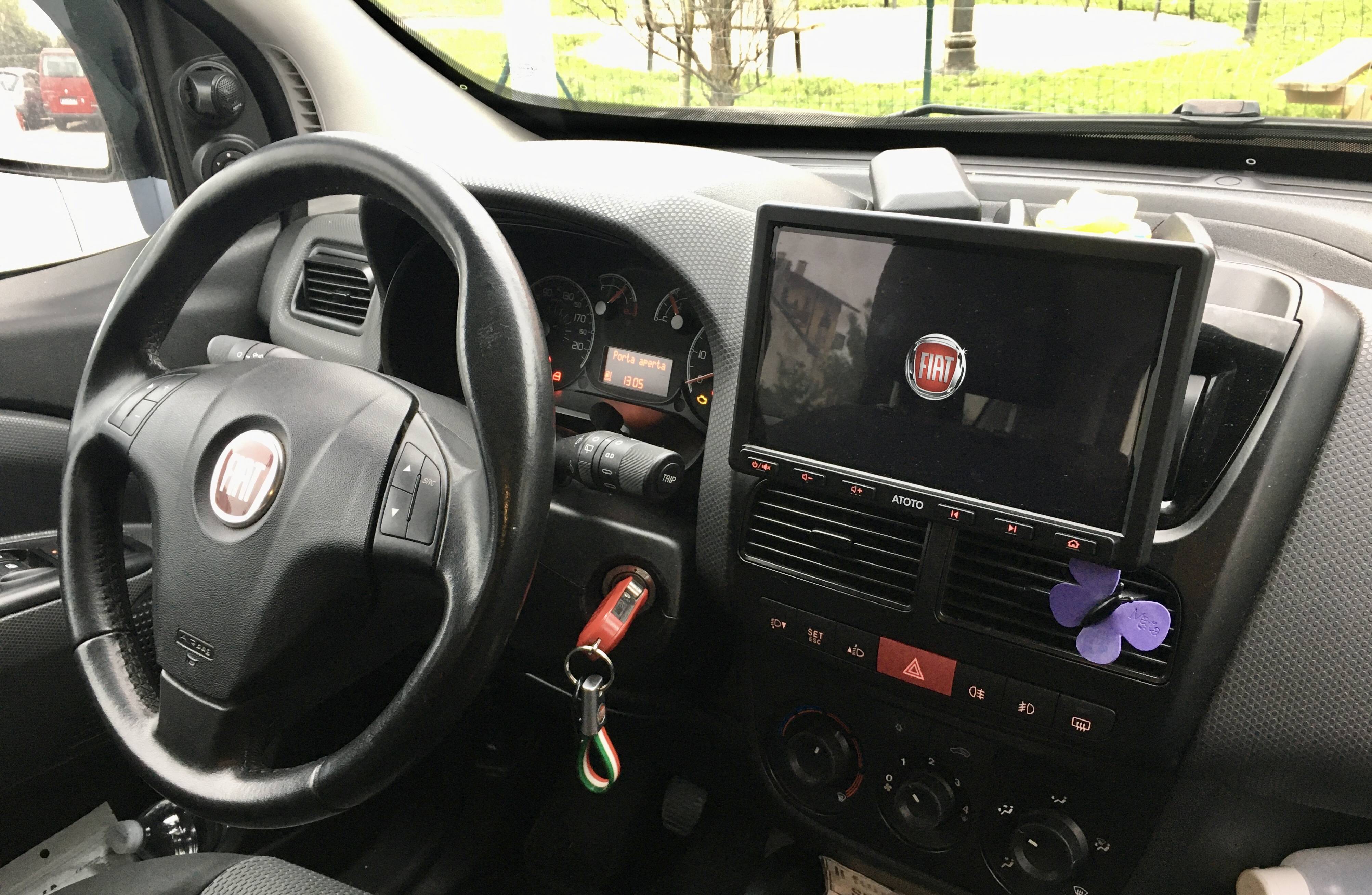

Io ho un F7 XE da 8" e sul Doblo sta molto bene, non lo metterei mai piu grande, su Giulietta idem, macchina ancora meno ariosa.
Diciamo che coprirebbe un po le bocchette di ventilazione. Sarebbe un problema? L'aria calda per sbrinare la farei uscire direttamente dalle bocchette del vetro anteriore. Per l'aria fredda perderei sicuramente qualcosa in efficienza però non credo a tal punto da diventare un forno l'auto. Cosa ne pensi?
Secondo me le coprirebbe un bel po, io come detto un 10" non lo monterei verrebbe pacchiano esteticamente e poco funzionale, è veramente troppo grosso per l'abitacolo della Giulietta e tieni inoltre conto che sporge 4-5cm dalla plancia
