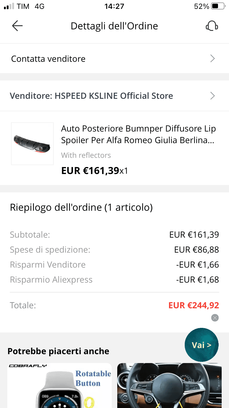

Ooook, ordinato il DAM pure io, altro fornitore (US $49.77 21% OFF|Carbon Fiber/PP Black Rear Bumper Lip Diffuser Spoiler with Steel Exhaust for Alfa Romeo Giulia Standard 2016 2018 Sport Style|Bumpers| - AliExpress) ma stesso prodotto. Anche loro hanno voluto le foto dell'auto. Ho chiesto di dichiarare 30€ per la dogana (noi siamo tassati dai 25€ in su), vediamo se passa :)
La curva l'ho presa qui: US $1.33 41% OFF|Car Exhaust 63mm/2.5 Inch Pipe 304 stainless steel Elbow 90° Pipe Tube Bend Mandrel Stainless Steel Thickness|Caps, Rotors & Contacts| - AliExpress
Totale: meno di 250€ :)

Apparte uno o due scarichi per il resto non ci sono differenze fra le due motorizzazioni, il paraurti è sempre quello.
Io l'ho ordinato circa una settimana fa per la mia 180cv, gli ho inviato le foto per verifica e mi hanno detto che è compatibile...
    69.1 KB · Visualizzazioni: 520
