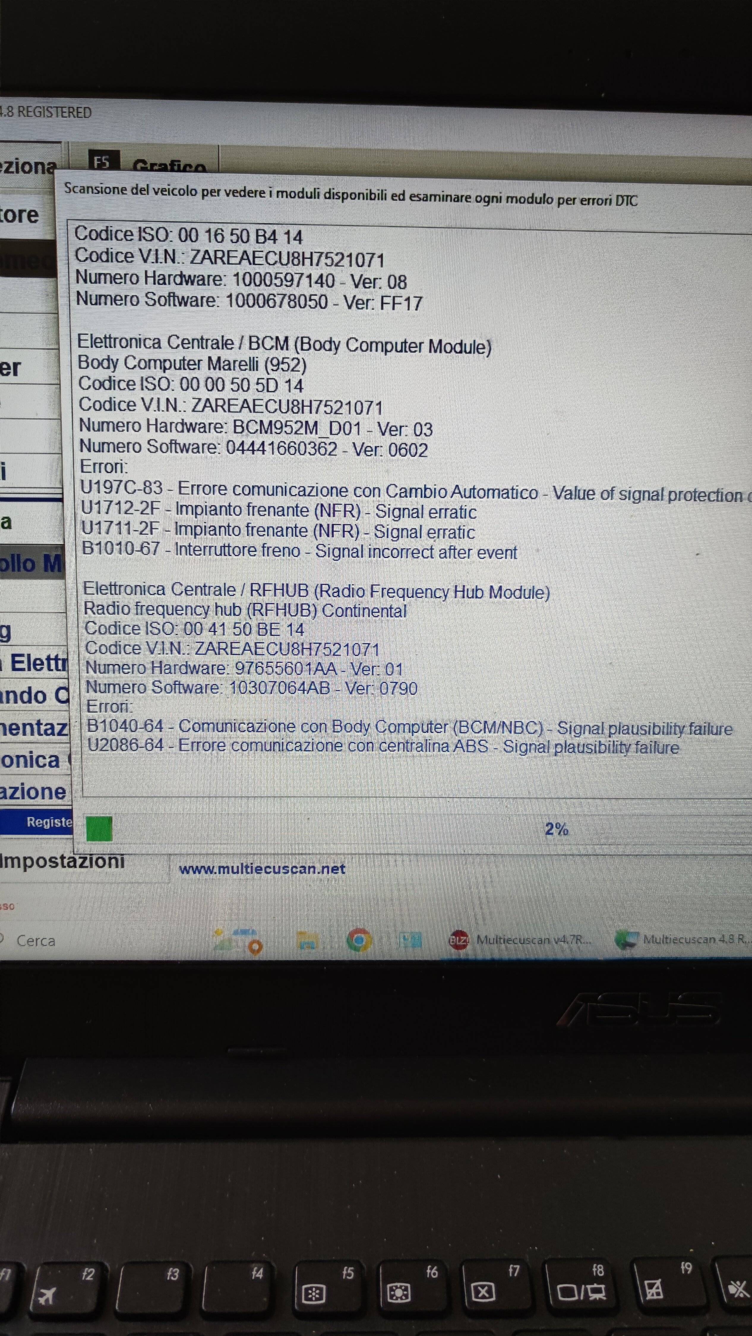

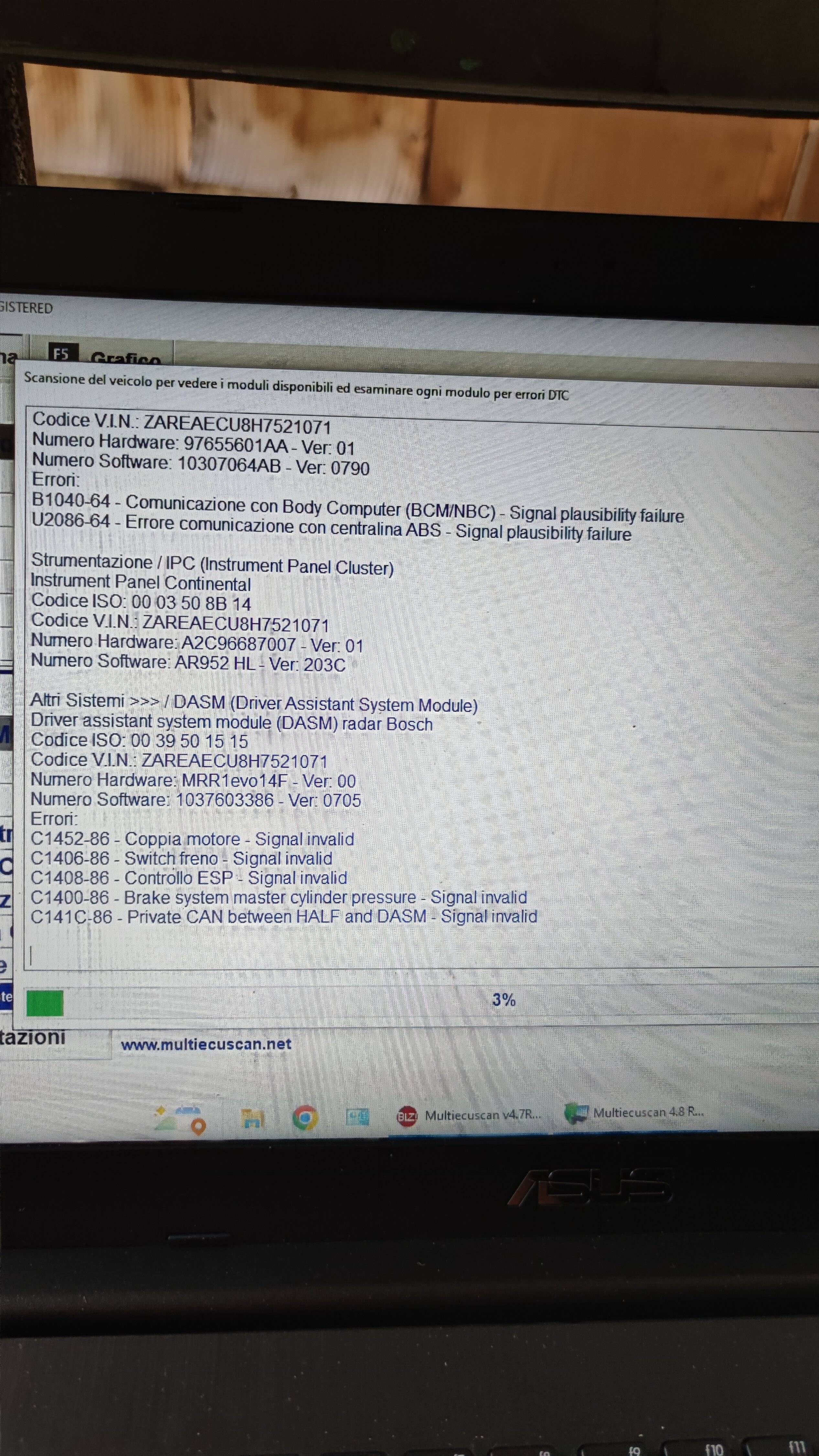

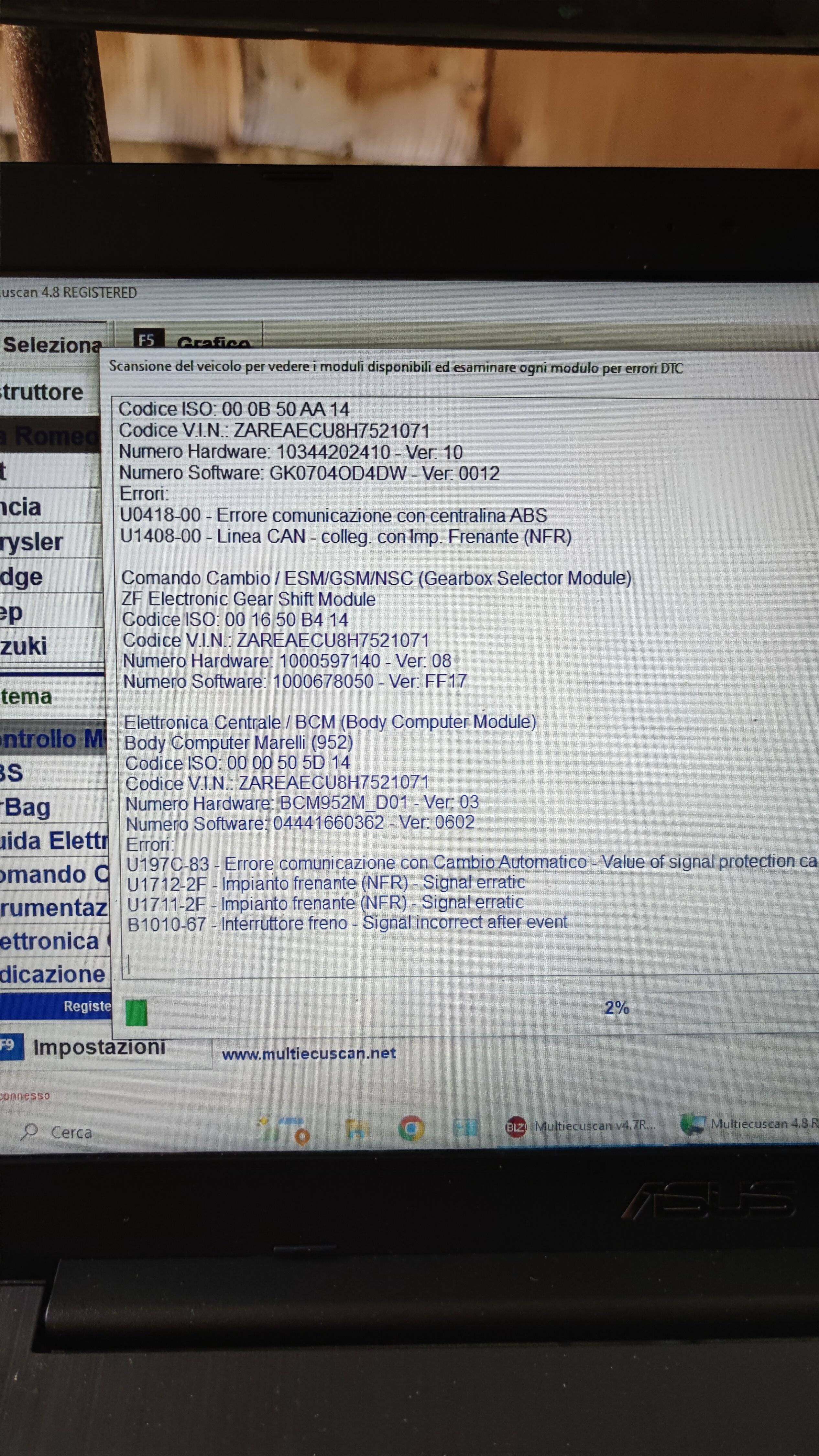

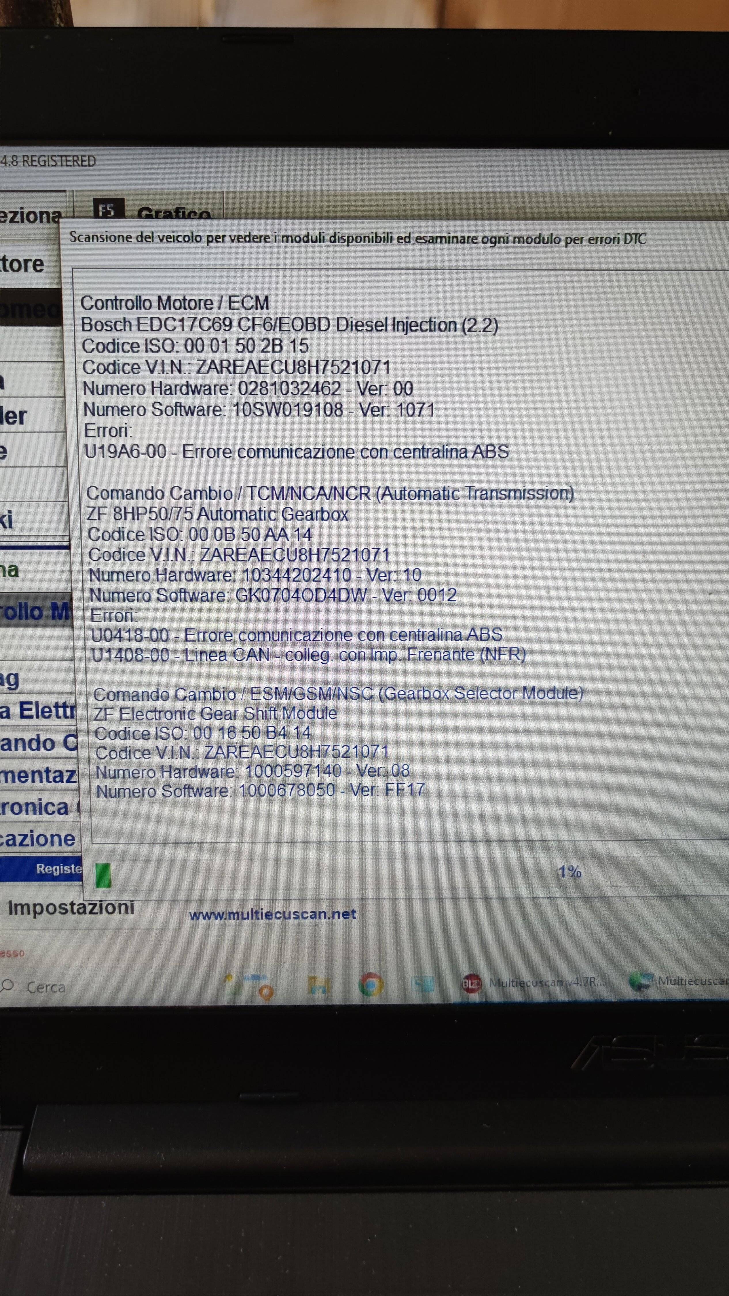

Chiedo aiuto agli esperti del forum!!
Go installato il tasto sul volante e sono riuscito a fare l'allineamento proxy, ma ho una miriade di errori che non riesco in nessun modo a cancellare. In più il cambio è bloccato un P ed è impossibile far camminare l'auto!! Sono nel panico!
Mi pare che per l’istallazione dell acc + devi prima disabilitare acc normale.
Successivamente reset angolo sterzo, ed altri 2 parametri sempre in centralina abs.
Prova a cancellare gli errori prima di fare questi reset.
Comunque trovi tutto nelle precedenti pagine
Sono riuscito a risolvere tutti gli errori l'ACC+ non funziona. ACC normale è disabilitato e ACC+ abilitato. Quale potrebbe essere la causa?
