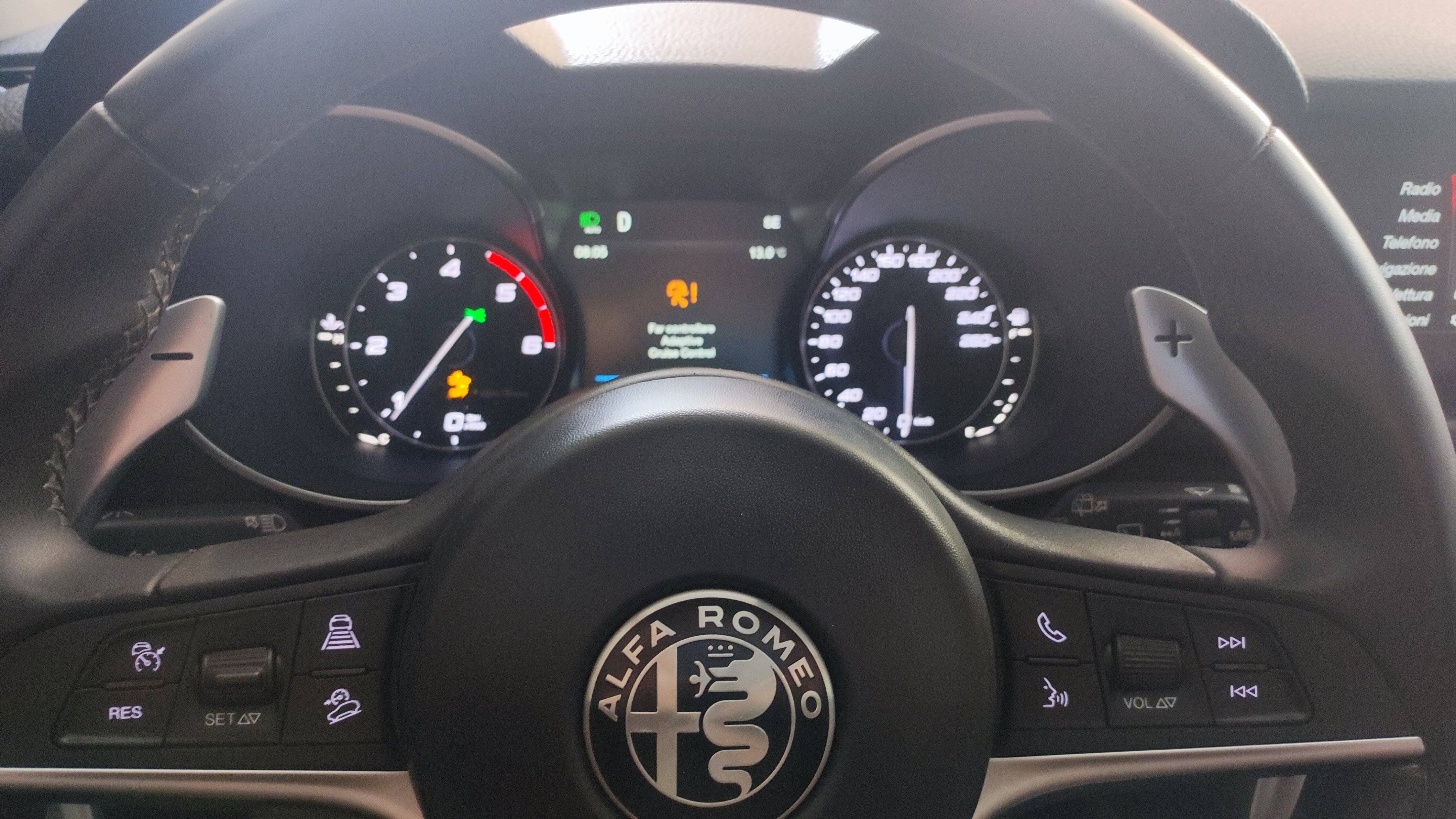

Rimane solo l'errore della foto. Ma non ho capito se rimane accesa la spia FCW l'ACC non funziona vero?
Perché ora con spia FCW accesa mi dice, se premo ACC, fare controllare adaptive cruise control

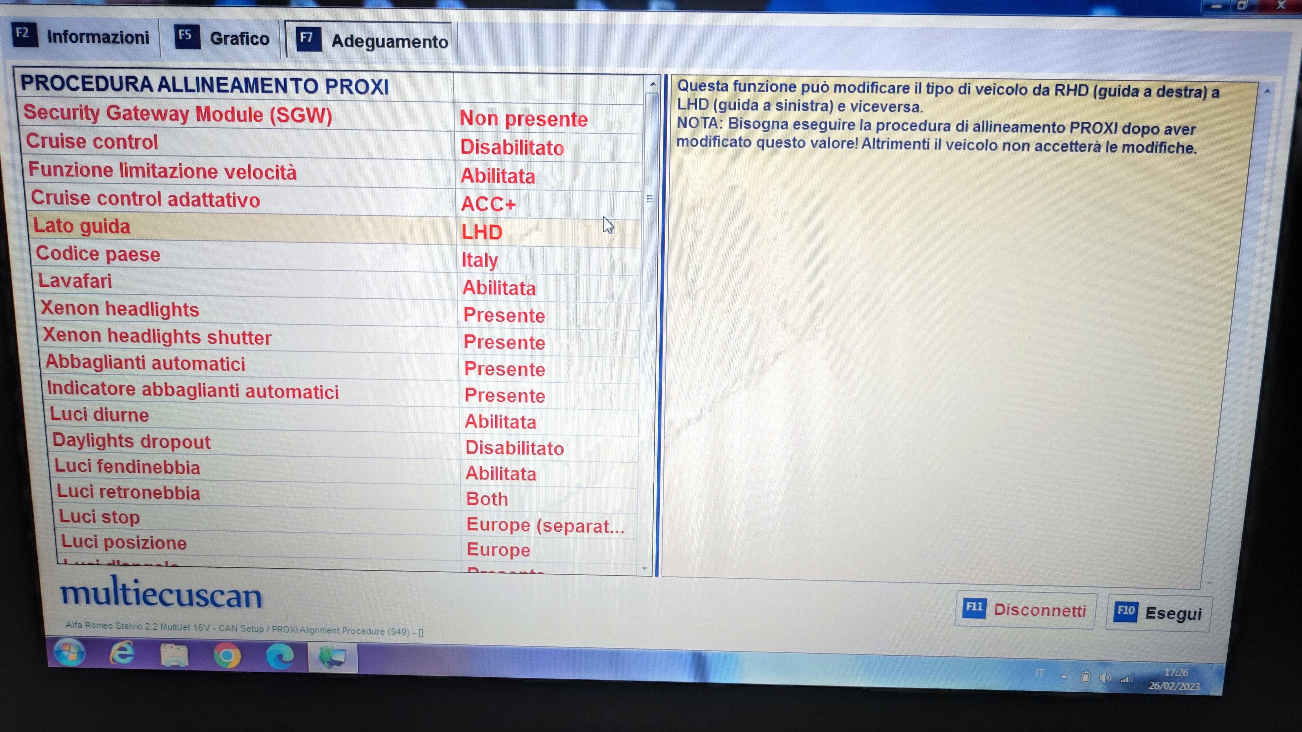

Questo è l'allineamento

Buongiorno a tutti,
Ho uno Stelvio fine 2017. Ho installato il cruse adaptive ed attivato su multiecuscan acc+, con acc non allinea prodi. Prima avevo il Cruise tradizionale. Quando premo il comando però mi dice "fare controllare adaptive cruise control". No capisco perché. Ho la spia Fcw accesa.
Chi mi sa aiutare?
Ciao, io non l’ho attivato ma leggendo sempre qui nel forum dovresti prima disattivare acc normale (quello che hai tu) ed attivare acc+. Credo tu possa fare un unico allineamento.
Inoltre devi andare in centralina ABS e fare qualche calibrazione come angolo di sterzo imbardata o qualcos altro.. (erano 2-3 calibrazioni)
Dovresti trovare tutto qui nel forum, facci sapere
