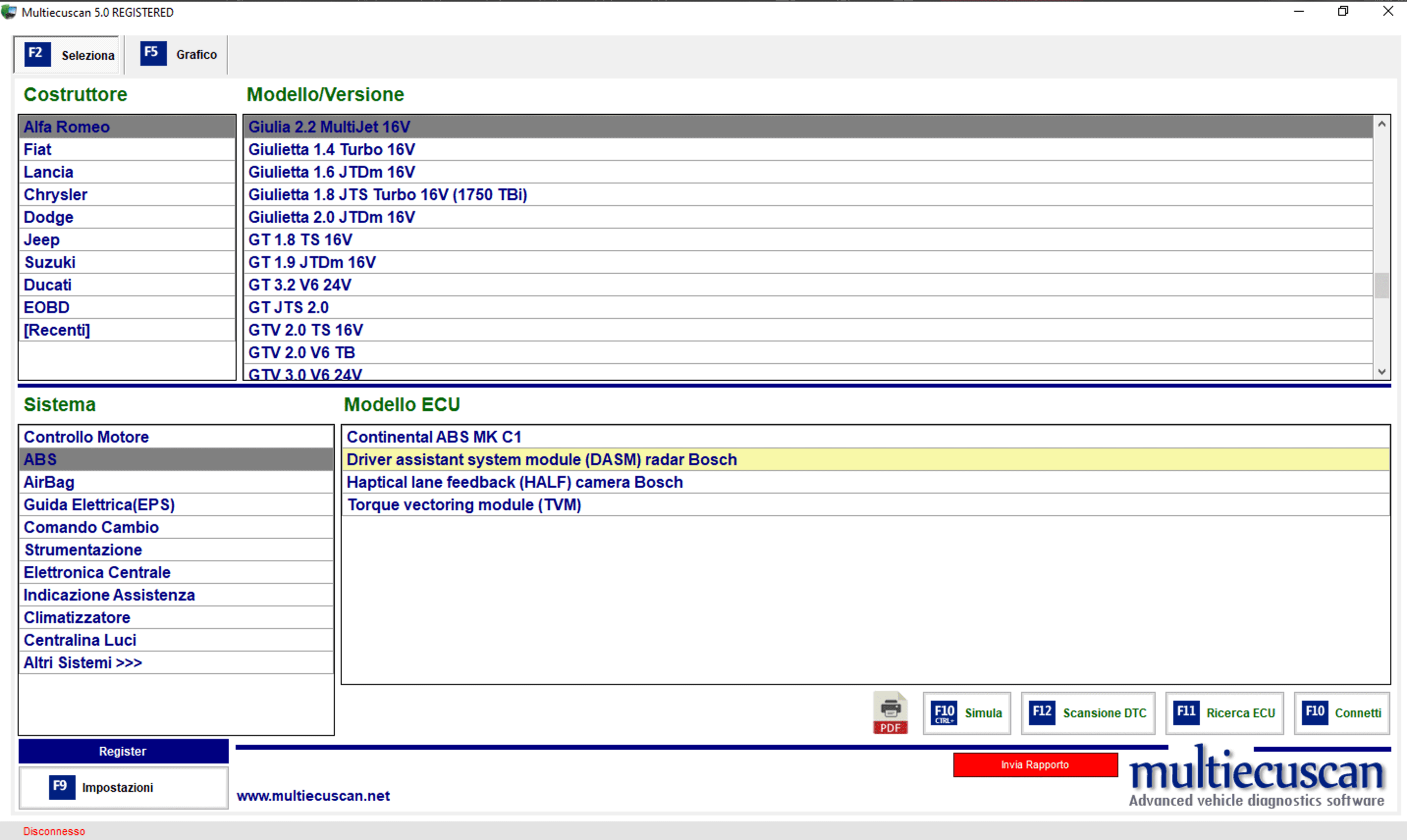

entra nella centralina del radar anteriore e cancella l'errore.
Vedrai che andrà a posto. Non so come mai ma con le ultime versioni del MES bisogna fare questo ultimo passaggio.
#123
L'errore in rosso è della centralina ABS.
Puoi fare così:
ripeti la procedura di calibrazione dei parametri della centralina ABS assicurandoti di essere perfettamente in piano. Successivamente cancella gli errori rimasti, verifica che nella centralina radar non ci siano errori residui.
Dovrebbe andare a posto.
