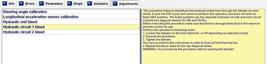

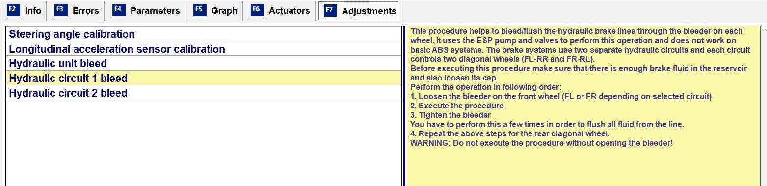

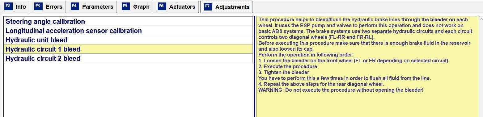

A schermo non ti esce nulla.
Come scritto nel primo post, dopo che hai allineato il proxy e tolto alimentazione all'auto (col pulsante di accensione), devi riconnetterti con MES (serve il cavo A6, che comunque insieme al cavo A5 serve anche ad allineare il proxy), collegarti alla centralina ABS ed eseguire la taratura del sensore longitudinale e del sensore angolo di sterzo:
IMPORTANTE: prima di fare il sensore dell'angolo di sterzo vai nei parametri (tab Parameters) e visualizza l'angolo di sterzo, devi mettere il volante in modo che misuri esattamente 0°. Poi senza toccarlo (altrimenti si sposta), torni negli adjustment e fai lo steering angle calibration e il longitudinal sensor calibration. Leggi bene quello che c'è scritto anche nella finestra gialla sulla destra dopo che hai selezionato le 2 voci.
Visualizza allegato 229844

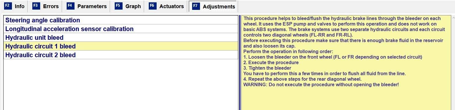

Claro grazie
Immagino siano le prime 2 procedure della tua foto.

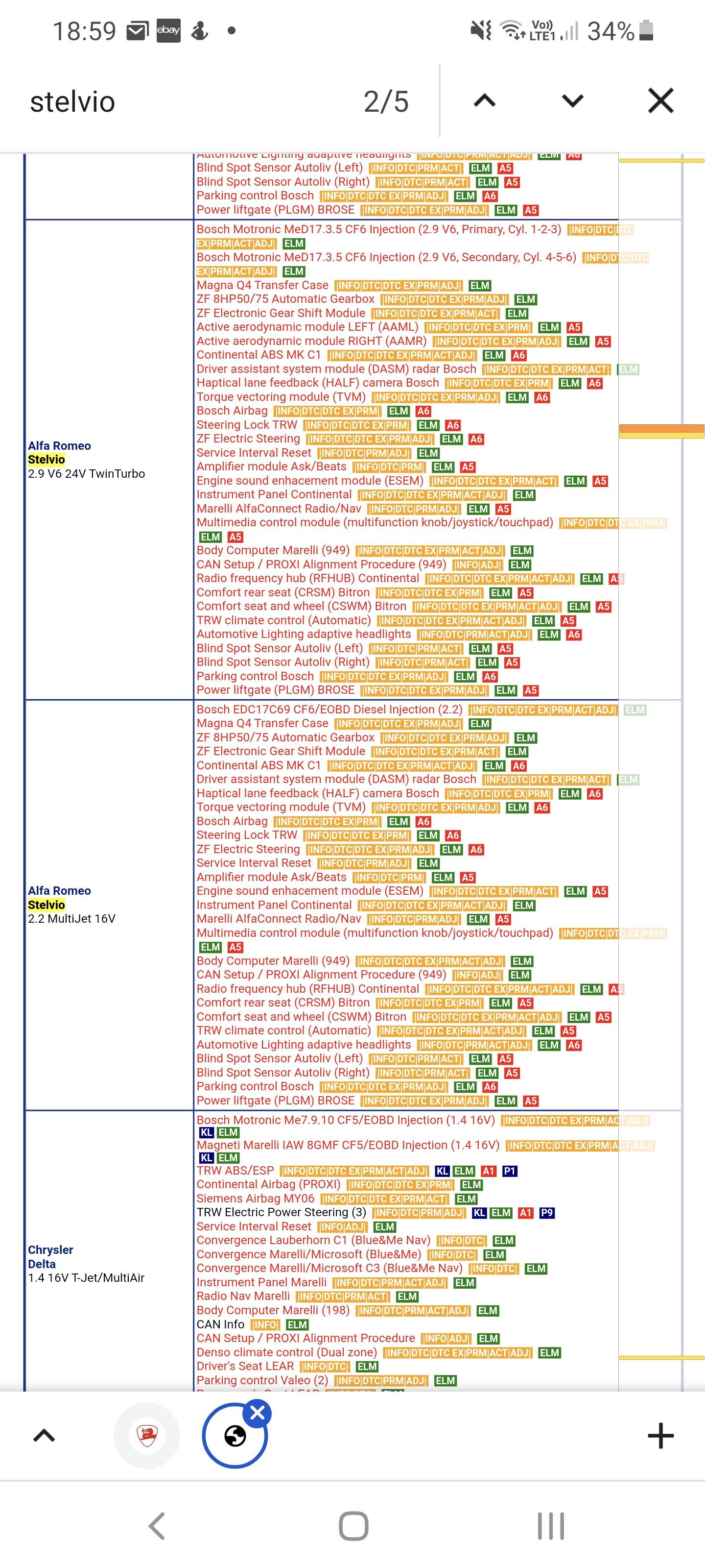

Ho riletto tutto con calma, non.mi sono chiare 2 cose:
1) disattivando il CC poi questo non funziona più???
2) per lo Stelvio del 2018 quali cavi/connettori dovrei prendere? Anche bypass sgw? Avete un link diretto su ebay o devo acquistare sul sito multiecuscan ufficiale?
Grazie per la pazienza
Punto 1 ho detto una caxxata è integrato nel acc
Punto 2 serve un connettore elm, a5 e a6 come da guida
