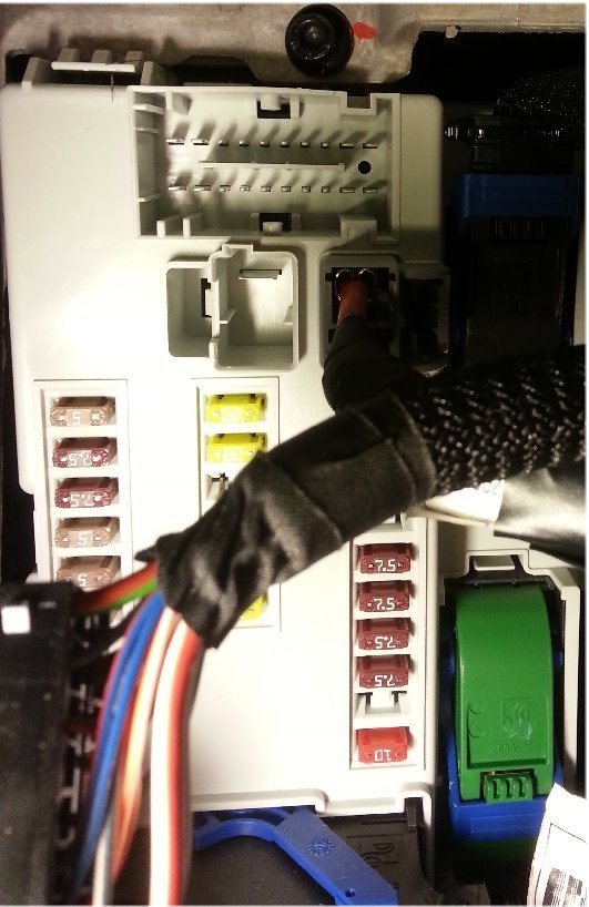

Purtroppo non sono i contatti che servono sul connettore body e dovrò cercare. :(
Dato che la mia Progression e' del 10/2014 e ho trovato differenze sul body qualcuno mi sa dire se hanno tolto i fusibili degli anabbaglianti o perlomeno che differenze ci sono?
I contatti dei fendi sono sempre quelli della guida? Grazie.
Foto allegata - c'è davanti il cavo ma comunque sulla fila di destra ci sono i primi 2 fusibili poi ne mancano 2 e poi gli altri fino alla fine che si vedono..
Ciao Body.jpg.
Doriano.

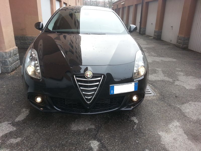

Lavoro terminato e tutto perfettamente funzionante.
Grazie per le preziose informazioni e per la guida.
