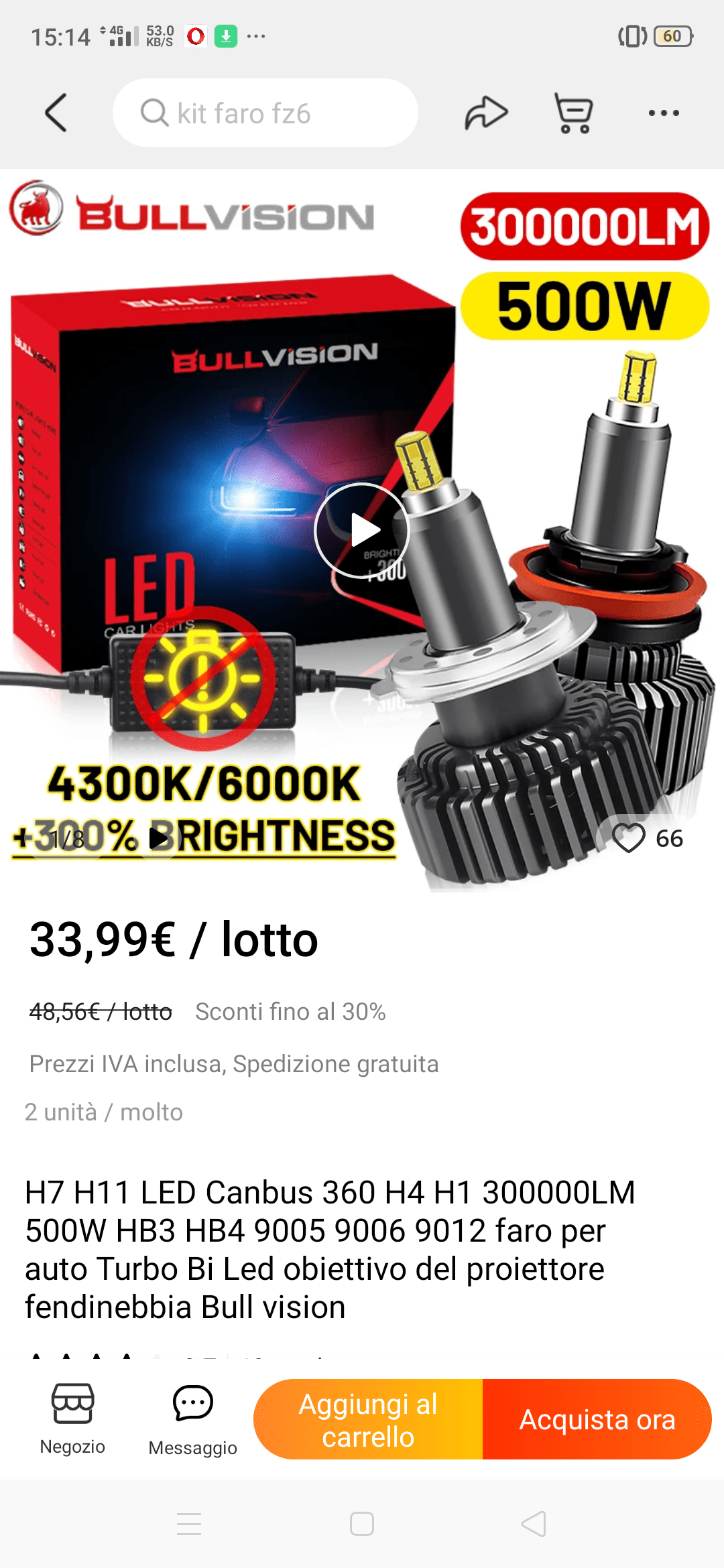

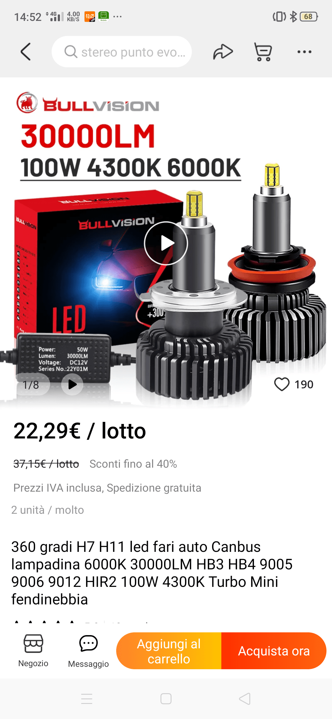

Finalmente sono riuscito a caricare almeno degli screenshot
La tipologia di led che non crea problemi con i lenticolari è questa
La lampada grigia mostratanellcintervento precedente certamente POTREBBE non generare zone d'ombra, infatti basta avere la combinazione giusta del punto di emissione luce,
la larghezza ideale in cui l'emissione della luce, (che viene emessa nella lampada led su 2 superfici piane anziché su una superficie circolare a 360⁰ come nella lampada alogena) può andare a coprire le 2 zone d'ombra della lampada led.
Possibilissimo, ma RARO
quella lampada può andare bene sulla Giulietta e fare schifo da un'altra parte, come è successo all'autore del post con le altre lampade.
Basterebbe cercare la descrizione della concentrazione della luce di una sorgente luminosa attraverso un riflettente come lo è una parabola, per capire quanto è difficile che possa funzionare perfettamente

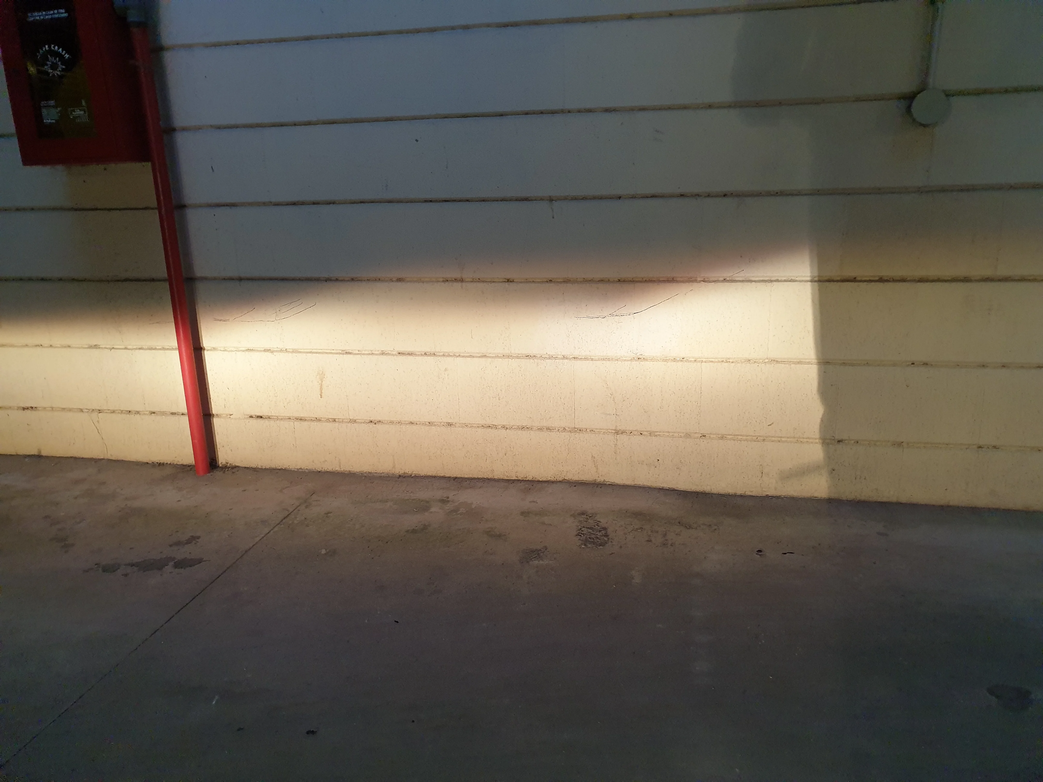

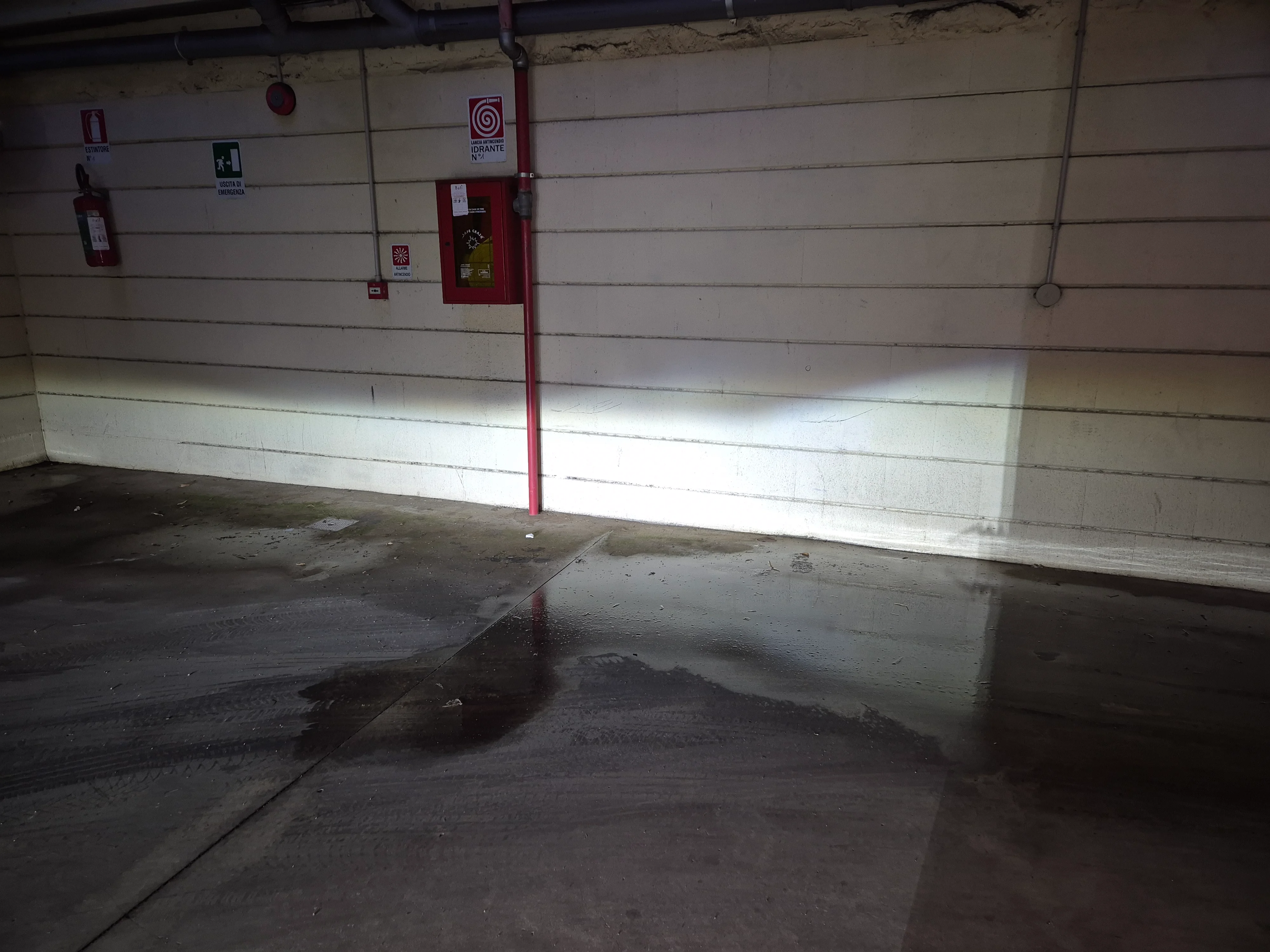

Finalmente mi sono deciso a mettere i fari led su Giulietta 1.6 120 cv JtdM del 2019. L'operazione non è stata indolore dal momento che ho preferito farla senza smontare nulla (ne batteria, ne paraurti, …) e a dire il vero lo spazio oltre che limitato è spigoloso. In ogni caso il tutto è stato possibile utilizzando una sonda endoscopica che unitamente ad una piccola lampadina affiancata con del nastro adesivo alla telecamera collegata ad un tablet (più grande è e migliore è la visione). La difficoltà più grossa che ho trovato è stata lo sgancio della gabbietta metallica di blocco. Inoltre un imprevisto ha rischiato di compromettere tutta l'operazione, praticamente nello smontare una delle due lampade alogene la gabbietta è uscita delle sedi di ancoraggio. Fortunatamente mi è rimasta tra le dita unitamente alla lampadina e solo con tanta, tanta pazienza e soprattutto con l'ausilio della sonda endoscopica mi è stato possibile riagganciarla nelle sedi.
I led e i relativi decoder led montati sono:
- Lampadine LED H7 18000LM per Fari Lenticolari, BEAMFLY Kit di Conversione Alogeno/Xeno per Faro Lenticolare Auto, VLED Proiettore Lampadina 100W Alta Potenza, 6000K Luce Bianca Forte Fredda
- D-Lumina Decodificatori Per Fari Led H7, Cancella Errore Decoder Kit Full Led,Computer Warning Canceller,Filtri Resistenze Anti Sfarfallio Anti Interferenza-2 Pezzi
- TOMALL 100mm 4 "Coperture antipolvere in gomma per Fix LED Kit di conversione faro anteriore a LED
Inizialmente ho provato i nuovi fari LED senza il decoder e sembrava funzionassero ma durante un'uscita notturna i fari hanno cominciato ad accendersi e spegnersi senza controllo.
I decoder LED li ho montati esternamente ai fari e i cavi li ho fatti passare praticando un for da 21 mm attraverso la copeertura antipolvere.
Altro consiglio: nel posizionare il collarino della lampada LED nella sede del faro onde evitare che questo inavvertitamente possa cadere all'interno del faro, ho fatto passare un filo opportunamente lungo da sfilare successivamente quando il collarino è in sede e comunque prima che questo venga bloccato con la relativa gabbietta.
I risultati sono visibili attraverso le foto allegate, valutate voi. Sicuramente meglio di prima, pensavo ad un risultato più marcato
