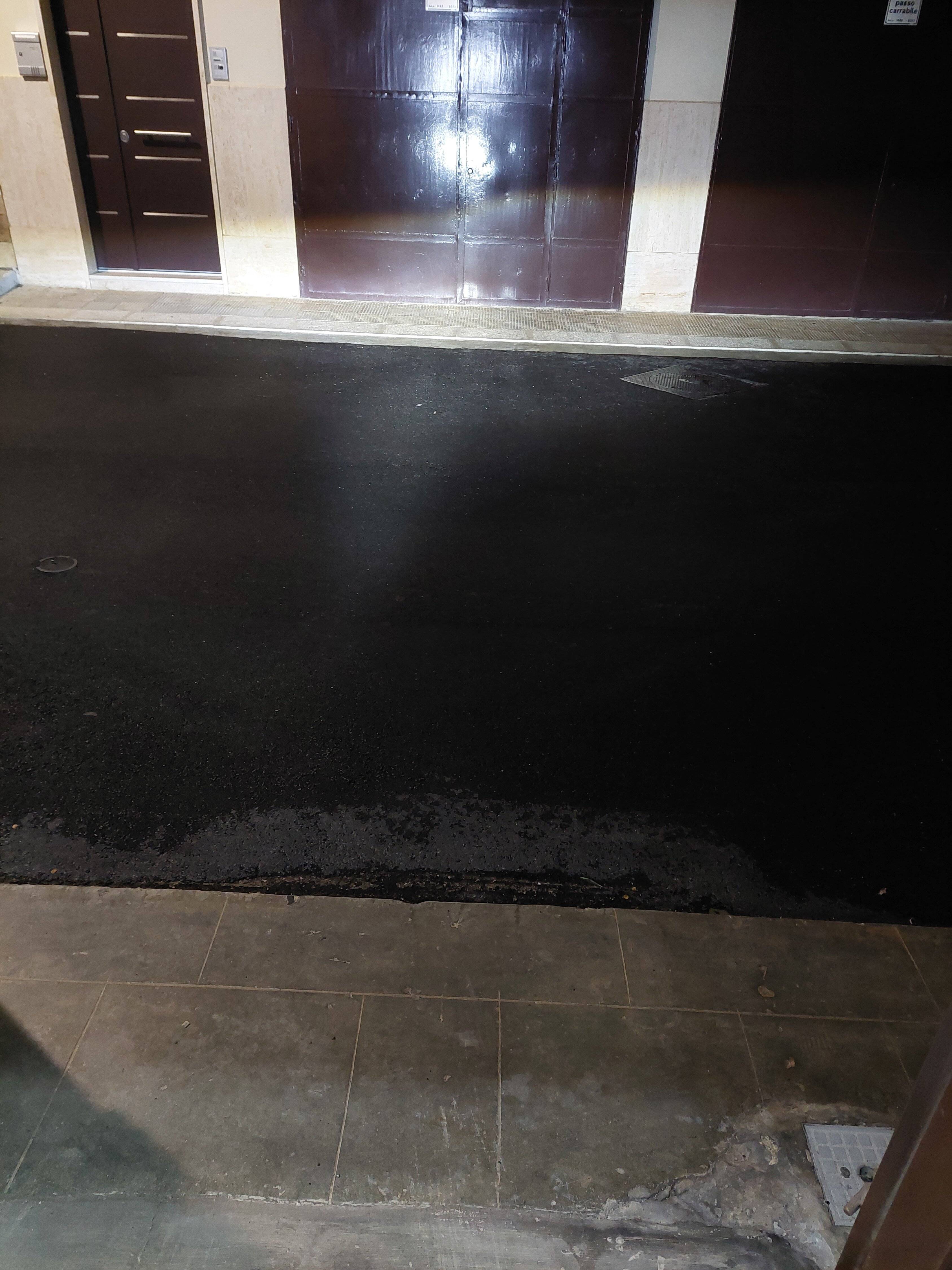

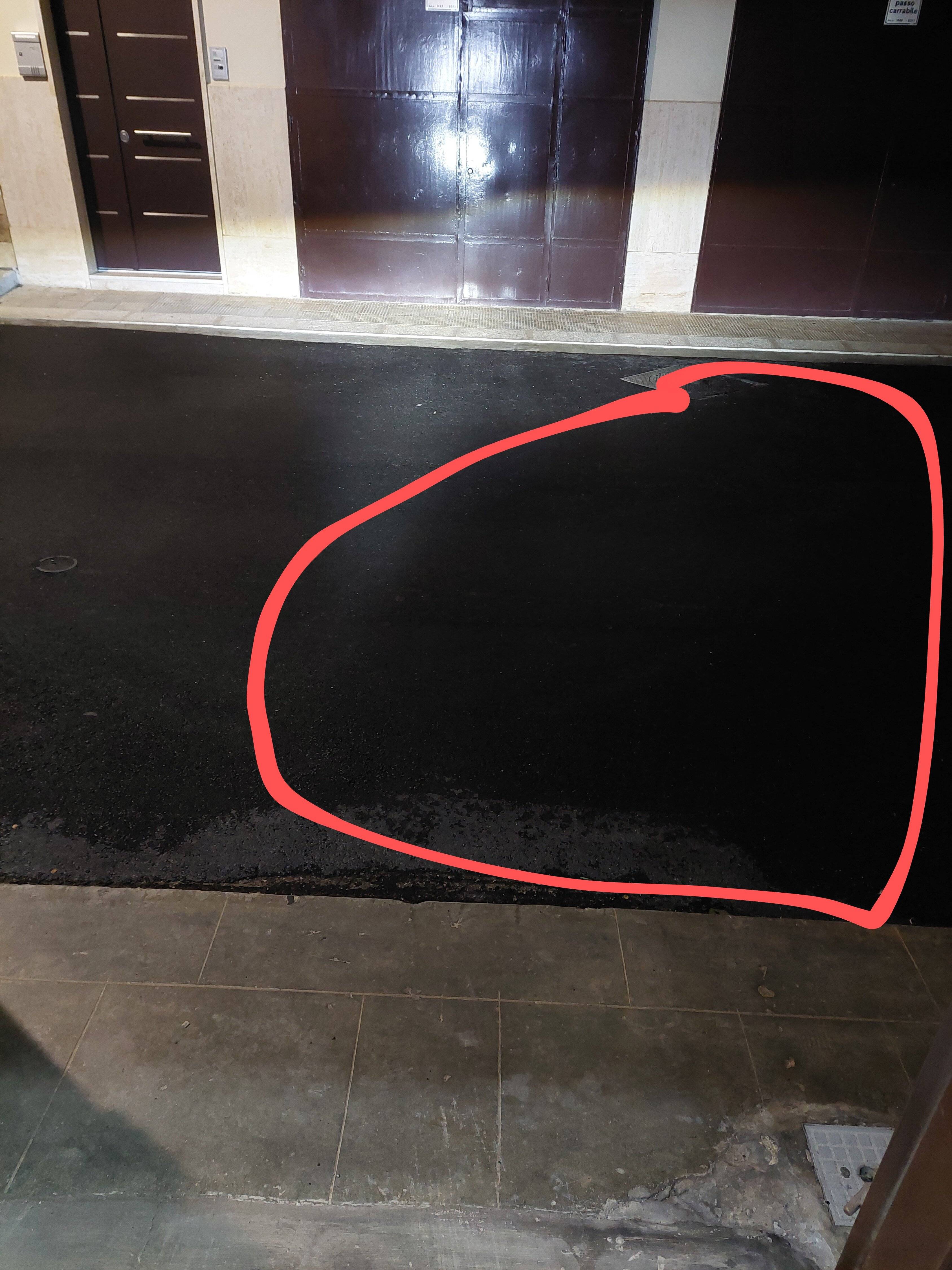

Salve. Alla fine ho acquistato le Philips Ultinon Pro3021 per la mia Giulietta 1.6 2017. Ho montato le H7 ma, proprio come successo con le Osram Night Breaker, si crea un cono d'ombra. Le ho montate dritte.
Sto impazzendo, ma come faccio a montare i led su questa benedetta macchina?
Nella foto è montata una sola lampadina.

Che dimensione hai montato dei tappi?

E invece il problema delle zone d'ombra come lo risolvo?

Come ti ho detto, le zone d'ombra le risolvi con quel tipo di lampadina.
Quelle che hai acquistato non sono idonee per fari lenticolari come la Giulietta.
Al massimo,.prova a ruotare le lampade (quasi tutte le led lo permettono), e cerca una posizione dove fa meno difetto, ma è molto difficile che ottieni un buon risultato.

Già fatto ma non cambia nulla purtroppo
Se prendi quelle mono led o led 360º non dovresti avere problemi da quello che ho letto sul forum, io comunque anche con delle led normali mi trovo bene perché il cono d’ombra che creano è molto piccolo
