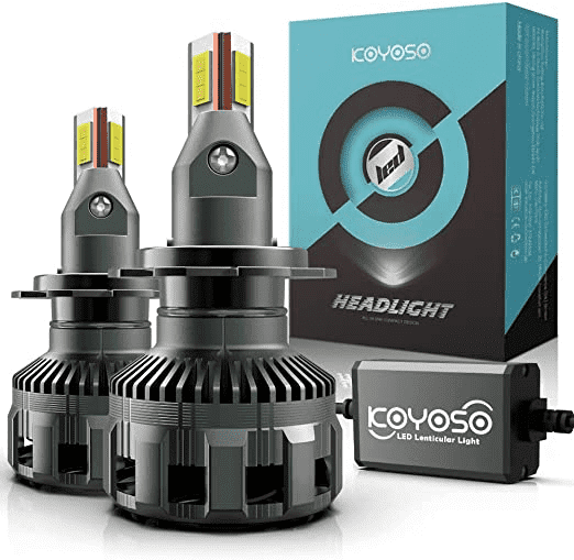

Buongiorno a tutti ho letto con attenzione le pagine addietro e ho trovato le Novsight su Aliexpress ma mi sono anche imbattuto in queste su Amazon. A me sembrano uguali per caratteristiche. Secondo voi? Pareri?
