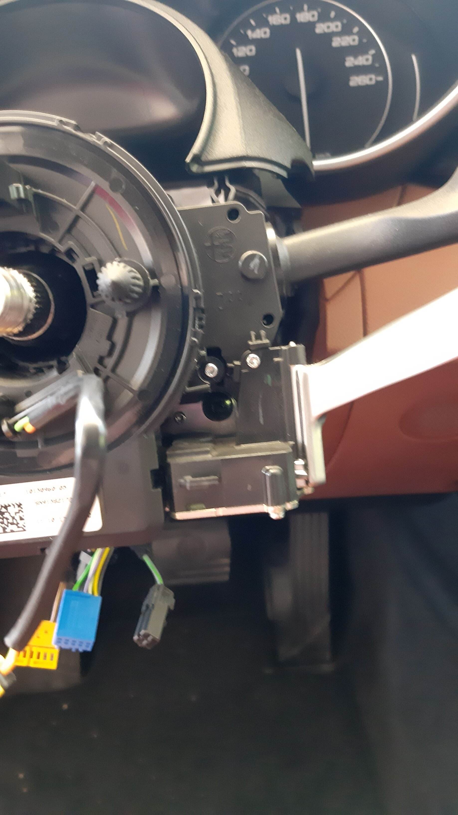

la part in plastica sotto va procurata o come si vede dalla mia guida bisogna adattare la propria

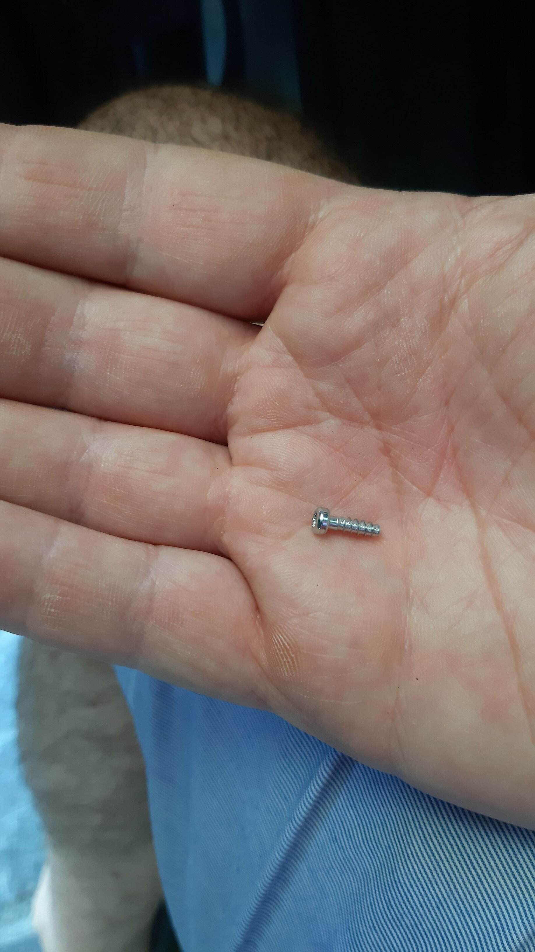

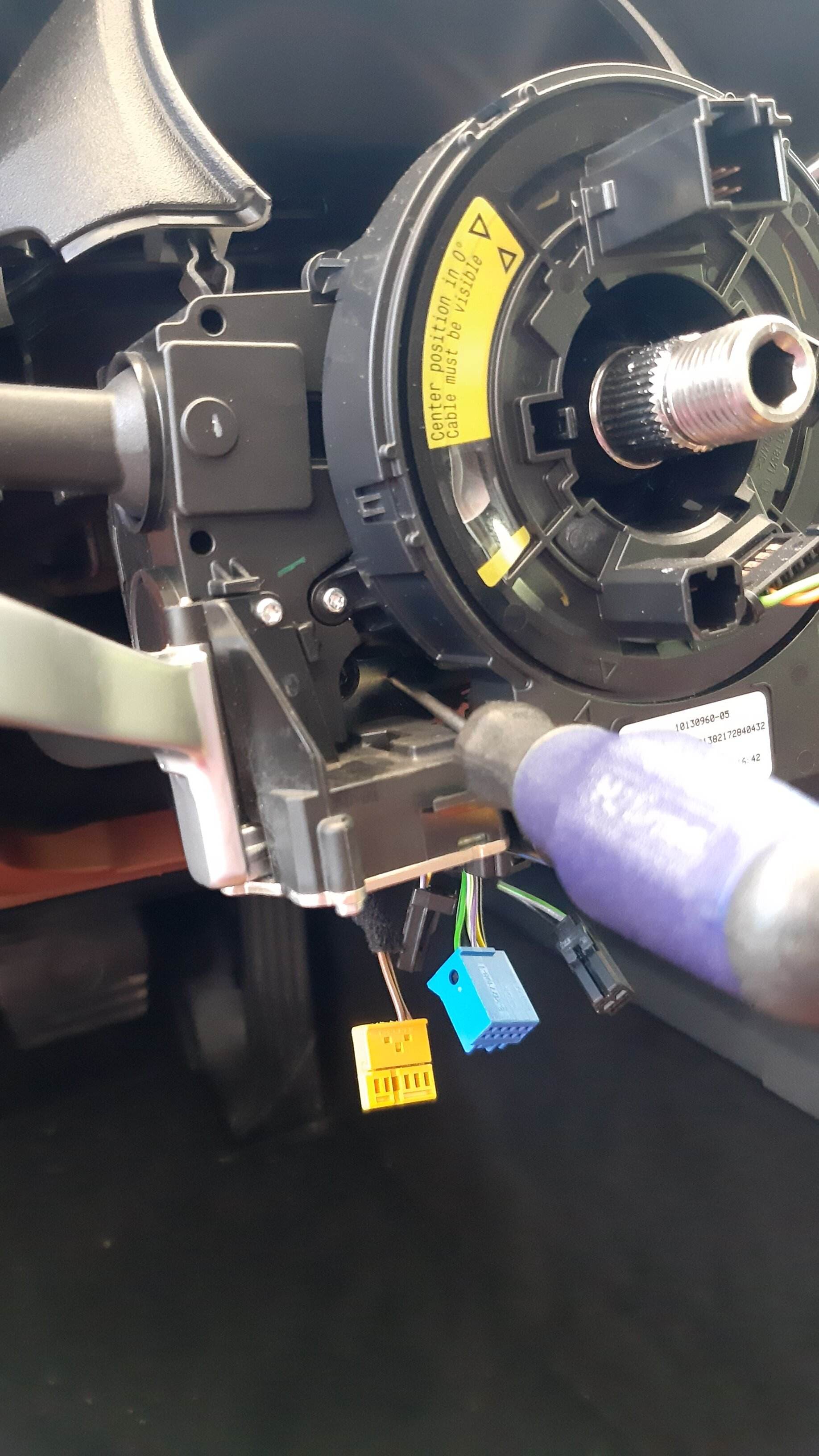

palette e 4 viti per fissarle, io il devio non l'ho neanche toccato per montare

Dove vanno fissate?
Quindi i buchi per le viti ci sono già?
Appena presenti le palette vedi subito dove vanno le viti. Le palette sono già montate su un supporto forato. Una delle viti di sinistra, la più interna, è scomoda
e si avvitano proprio al devio luci :)
