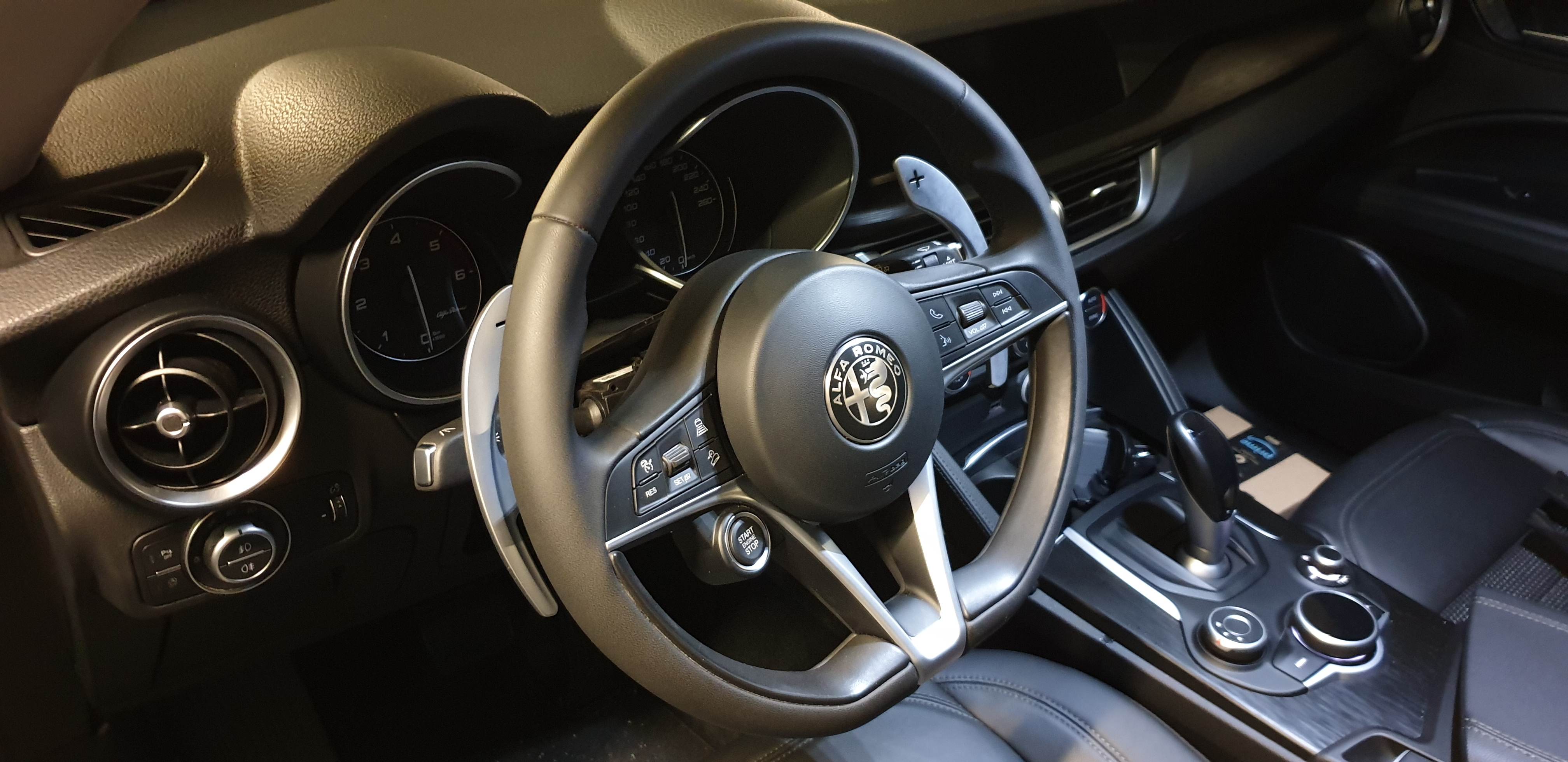

E palette furono...
Trovate su Ebay germania da un tizio che le vendeva tutto il blocco luci in Serbia.
Me le ha portate praticamente a casa tramite un Bus. Nuove a 200€
Montate in un'oretta con calma.
Adesso rivenderò il blocco luci che è nuovo. :)
