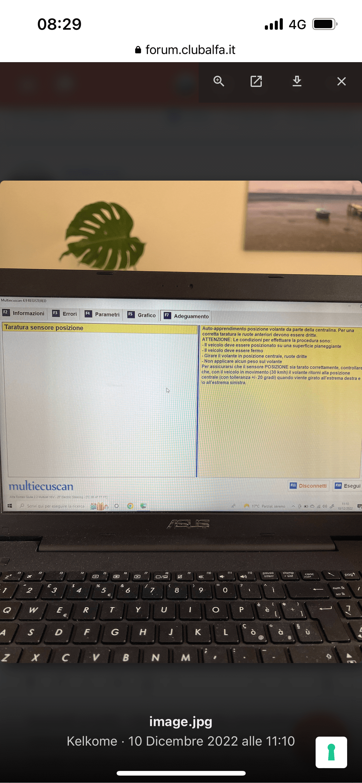

Su centralina sterzo vedo “Taratura sensore posizione “ va tarato anche lui oltre angolo di sterzo?
    1.7 MB · Visualizzazioni: 183

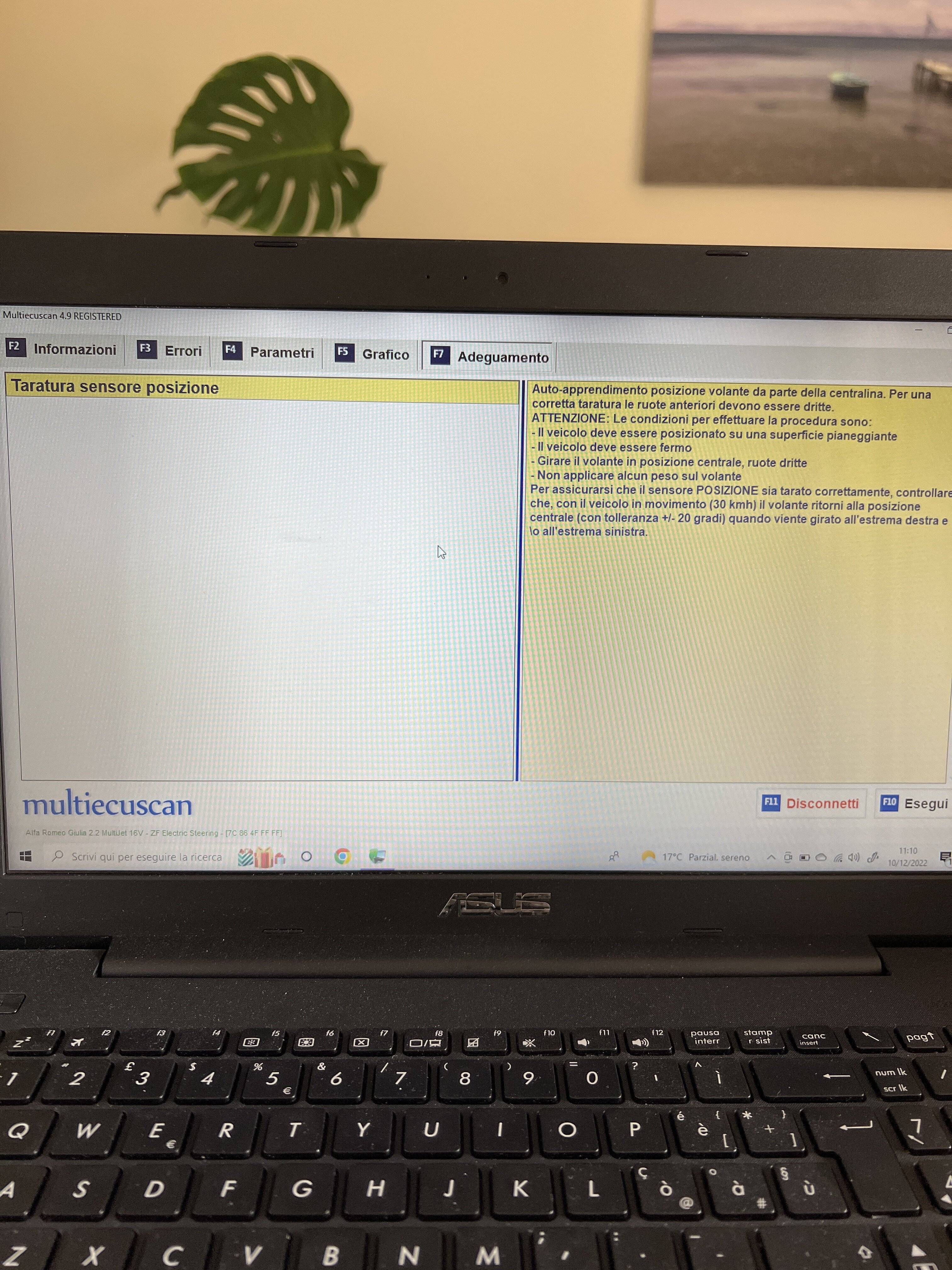

buondì a tutti.. ripropongo, Su centralina sterzo vedo “Taratura sensore posizione “ va tarato anche lui oltre angolo di sterzo?
    780.2 KB · Visualizzazioni: 156
Potrei dirti l'officina della concessionaria Ceccato dove ho preso l'auto (dove al momento non ho nulla da ridire), ma non so se effettuano questi tipi di interventi....
