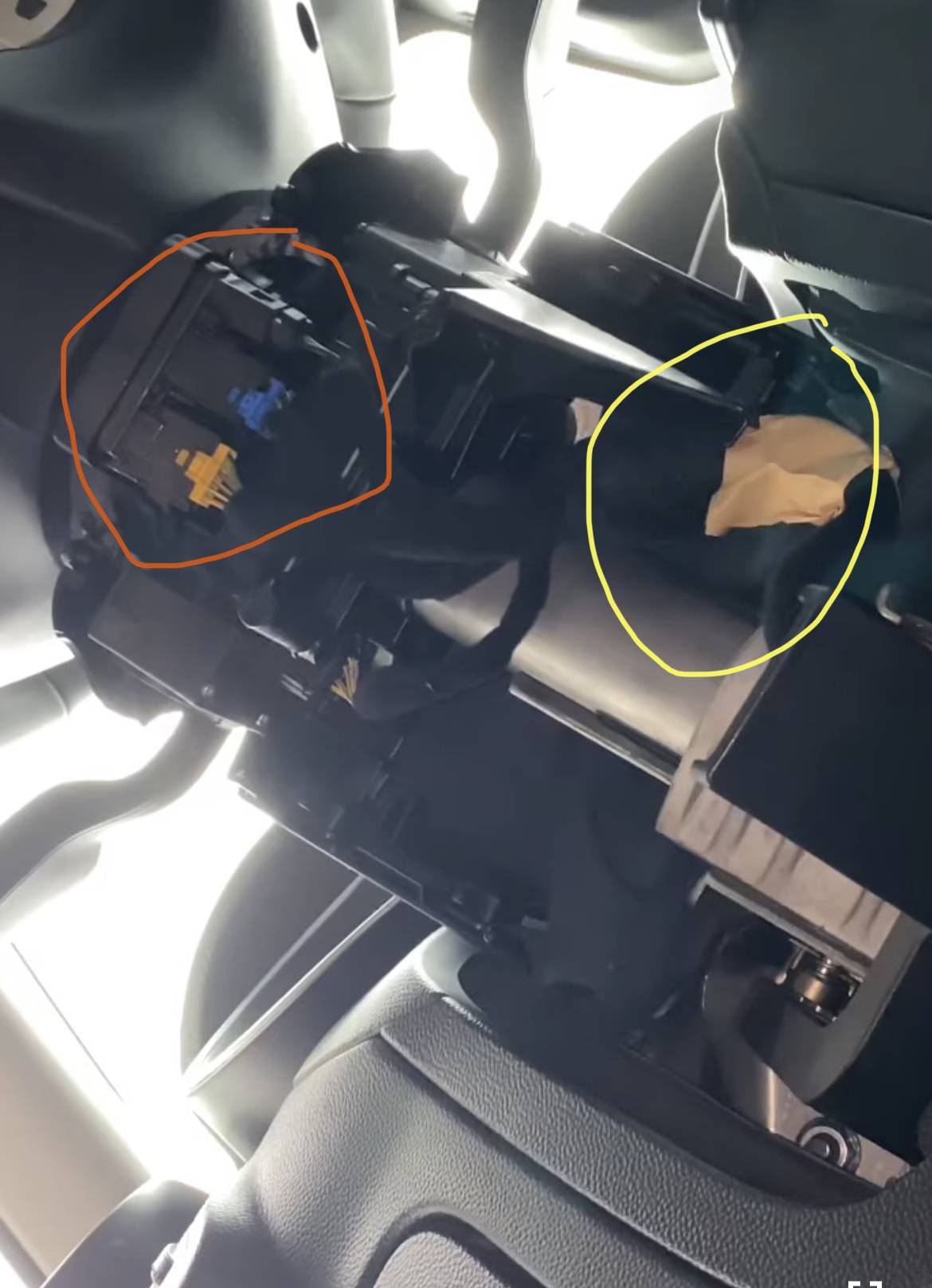

Salve ho una Giulia del 2021 ho smontato il copri piantone ma non ho il connettore per i Paddle nel no cablaggio ci sono 3 spinette per il devio il quale uno a 2 fili nel devio… ho letto tutte e 49 pagine della guida ma penso che non è successo a nessuno… si deve ordinare un’altro cablaggio?

Hai una foto?
Nel sotto piantone, in rosso ho cerchiato le 3 spinette che dici tu, mentre in giallo è la spinetta o connettore dei paddle avvolta dal nastro carta.
Di quelle 3 spinette evidenziate in rosso, se riesci a capire in quale arrivano i fili che danno alimentazione al tasto di accensione start, puoi provare a fare un blocco motore (io al momento non ho trovato uno schema per individuarli)

ciao oggi ho avuto modo dedicarci più tempo connettore trovato era nastrato con del nastro diverso da quello in foto che si camuffava con il cablaggio…ho toccato il cablaggio e quando ho sentito più duro (spinetta) spacchettando ho trovato il connettore…sapete se la configurazione si può fare anche con texa o delphi…grazie
