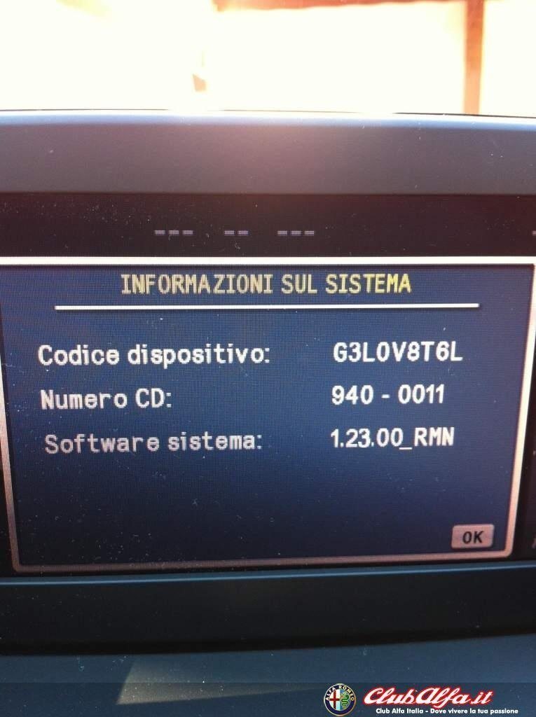

Il mio è fermo ad una primissima versione, che tu sappia loro aggiornano tramite cd o tramite diagnosi? Porta alcuni vantaggi concreti nella fluidità del navi o migliora alcun aspetto grafico?
L'ultima è la 1.23
