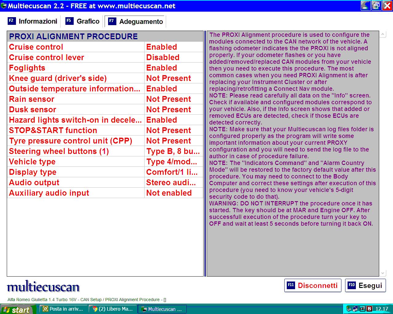

Sono riuscito ad allineare il radionav con il mes,
Quasi un anno fa ho installato il Radionav sulla mia Giulietta di maggio 2012, sprovvista anche di Blue&Me.
Fino ad oggi non ho avuto la possibilità di andare ad allinearlo in quanto non avevo meccanici con il Leonardo vicino a me (solo a 300 km).
Ieri, grazie all'aiuto dell'utente I*LoveGiulietta sono riuscito ad aggiornare la versione del mio radionav alla 1.22.04 (so che non è l'ultima ma avevo la 1.22.01).
Ebbene, dopo aver aggiornato, ho provato a fare l'allineamento proxi con il Multiecuscan 2.2 senza modificare nessuna voce e attenzione attenzione.. si è allineato il radionav!!
Adesso funziona tutto, dalla barra power al G meter e i km non lampeggiano più!
Non so dirvi se dipende dalla versione del software del navigatore, fatto sta che grazie all'aiuto di I*LoveGiulietta mi sono risparmiato 300 km e il costo del meccanico!
Quindi provate ad allineare senza andare dal meccanico che ha il leonardo (serve l'elm327 tipo 3).

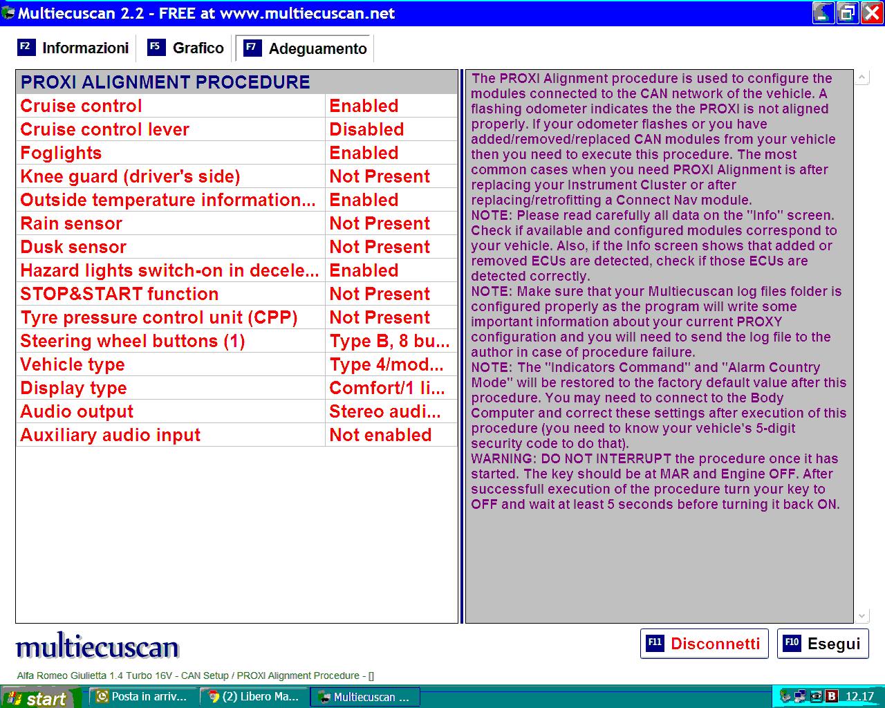

Allora ragazzi ho importanti novità.
Ciao!
PS: qualcuno ha l'aggiornamento al 1.23? sapete cosa cambia?
