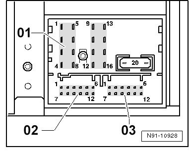

Mi hai aperto un mondo. Che adattatore serve?
AUX Left ---> PIN 9 FAKRA CONN "3" RADIO
AUX Right ---> PIN 7 FAKRA CONN "3" RADIO
AUX Earth (ground) ---> PIN 8 FAKRA CONN "3" RADIO

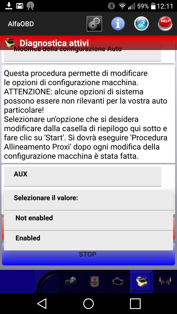

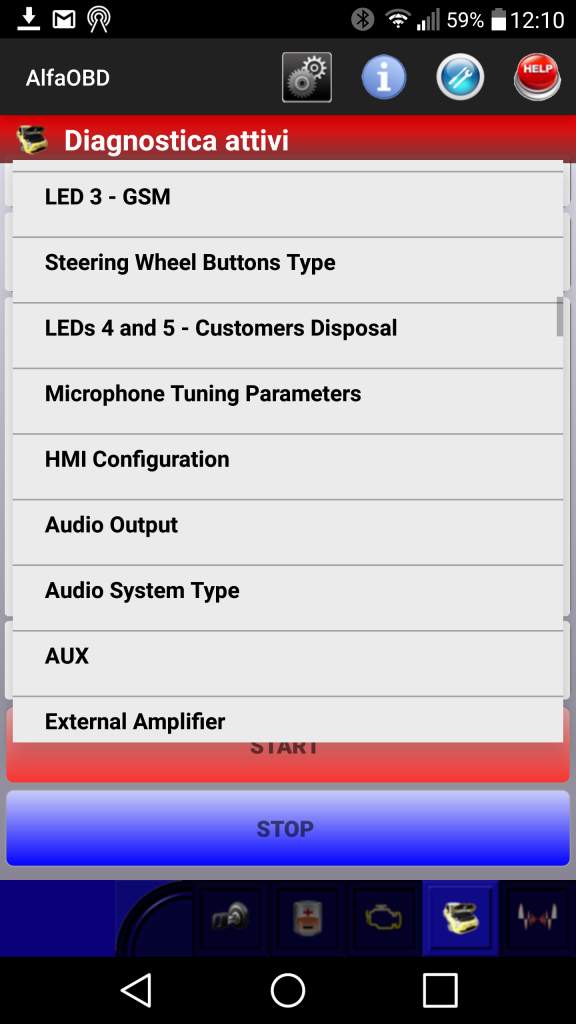

    46 KB · Visualizzazioni: 674
    69.6 KB · Visualizzazioni: 627
Grande grazie. Quindi serve semplicemente un cavo come questo?
http://i.ebayimg.com/00/s/MjIwWDQwMA==/z/1w8AAOSw2s1UtUh1/$_1.GIF

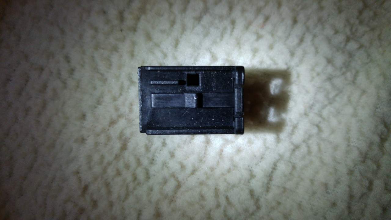

Sì però attento il 2 e 3 non sono intercambiabili hanno incastri diversi credo quello sia per gruppo vw e corrisponde al 2 (esattamente denominato A ) per l aux serve il 3 (B)
    58.7 KB · Visualizzazioni: 449
