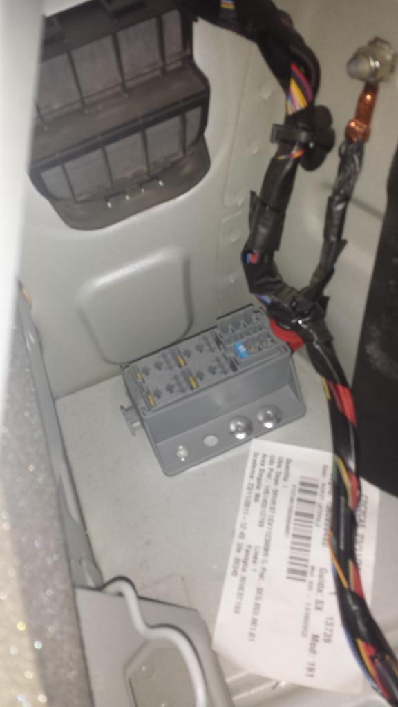

Non potrai mai farlo come l'originale perchè ha una fusibiliera a parte nel vano bagagli.
Grazie a questa guida ho montato i sedili senza grosse difficoltà...
Le foto del risultato ottenuto sono nella mia gallery.
