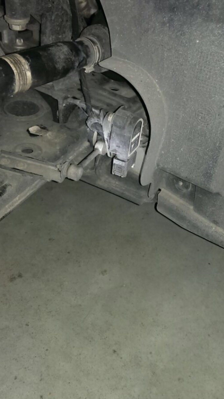

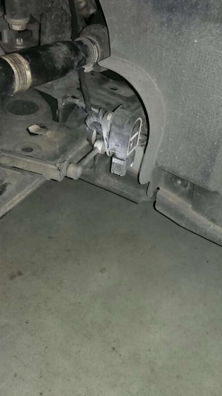

Mi quoto da solo per dirvi che oggi ho imparato un'altra cosa. Praticamente per regolare in automatico i fari bixenon la Giulietta ha due sensori, uno posteriore e uno anteriore sul lato dx. Praticamente quando con la freccia ho lavato la zona dx per togliere i residui di olio è successo che l'astina del sensore si è girata al contrario. Con il dito è bastato rimetterla al suo posto. Ora tutto perfetto [emoji106]
ciao wurth, mi spieghi dove si trova questa astina? grazie mille!!
#94
Eccola

ciao, credo ci sia un malinteso: quello è l'attuatore dei fari direzionali, infatti l'astina è fissata al braccetto dello sterzo. io intendevo la regolazione in altezza...
E' quello lì.
#100
spiegati meglio... il braccetto lavora in orizzontale e si muove quando sterzi...
Non so come lavora, credo ci sia un estensimetro piezoelettrico all'interno, fatto sta che in officina me lo avevano toccato e stava in posizione errata e i fari puntavano in basso. Messo nella sua posizione corretta il fascio è tornato perfetto.
