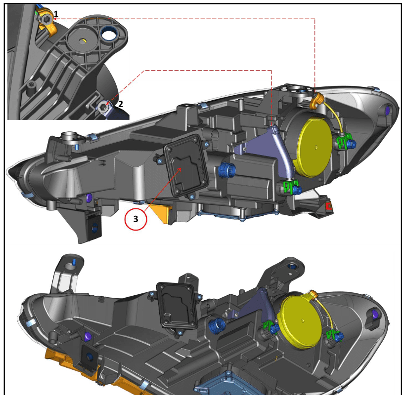

Ciao a tutti, una domanda. Ma la regolazione dell'assetto dei fari incide anche sui led diurni? Nel senso, quando cerco di alzare il faro, agisco solo sul proiettore xeno o si alza tutto il gruppo ottico? Ve lo chiedo perché ho notato che il faro destro (led diurno desto) punta più in alto di quello sinistro e lo vorrei abbassare leggermente
Grazie mille

Se cosi fosse, come potrei regolare la posizione dell'intero faro? Sempre se sia qualcosa che si possa fare

Per la regolazione io ho usato questa, funziona bene.
Inoltre non deve forzare. Se la brugola non gira c'è qualcosa che non va.
La regolazione orizzontale è più di lato di quella verticale, ma usa la stessa chiave (elemento 1 nell'immagine: immagine in alto a sx è il faro sinistro visto dall'alto, seconda immagine visto dal motore, terza immagine da sotto)
Visualizza allegato 225051
