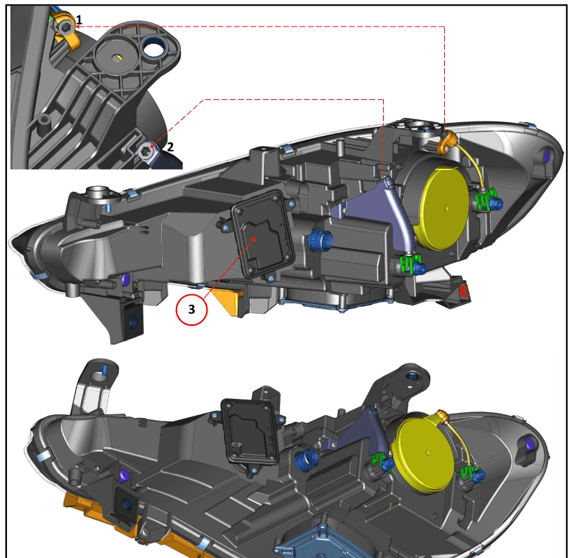

Ti consiglio di andare Vivamente in un centro alfa perché il rischio di danneggiare la vite di regolazione è altissimo essendo in plasticaccia
Per la regolazione io ho usato questa, funziona bene.
Inoltre non deve forzare. Se la brugola non gira c'è qualcosa che non va.
La regolazione orizzontale è più di lato di quella verticale, ma usa la stessa chiave (elemento 1 nell'immagine: immagine in alto a sx è il faro sinistro visto dall'alto, seconda immagine visto dal motore, terza immagine da sotto)

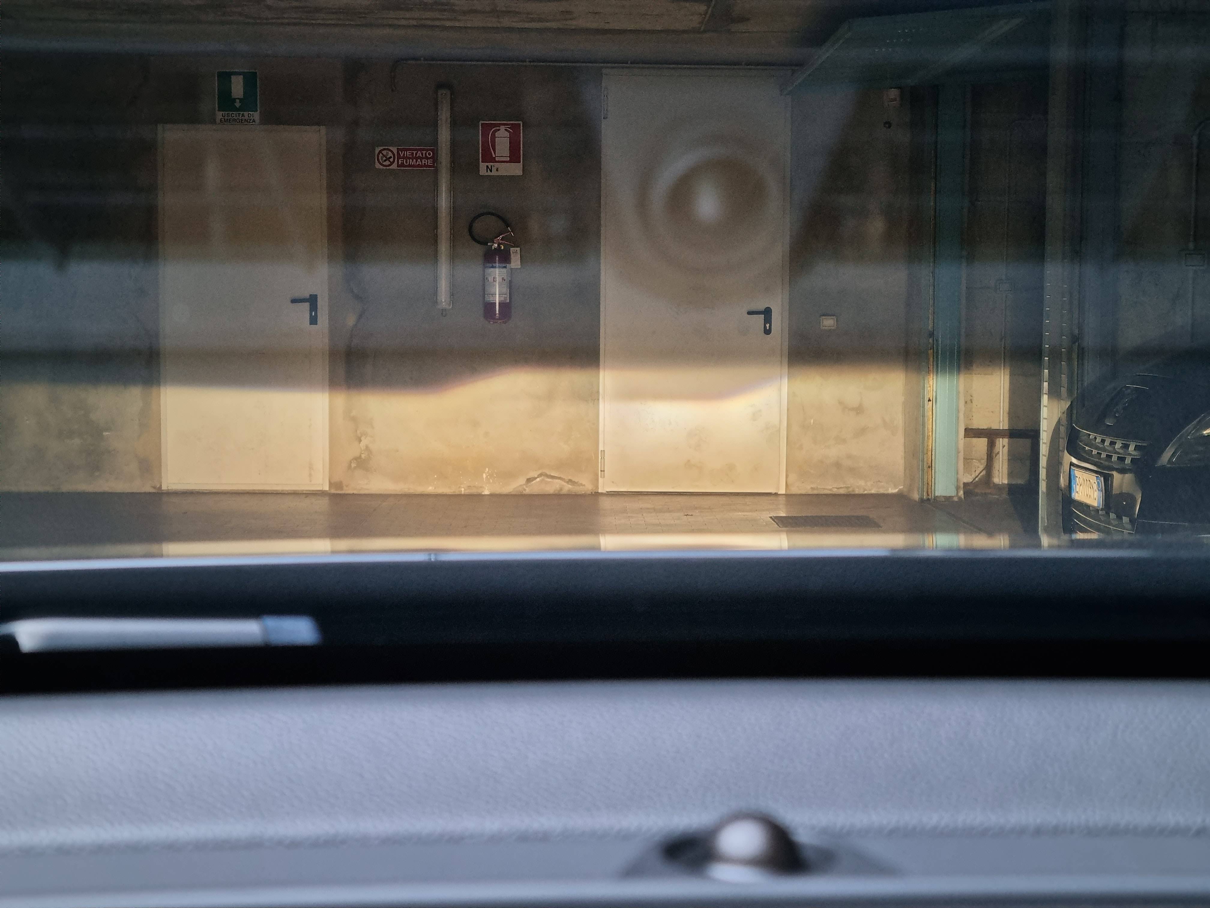

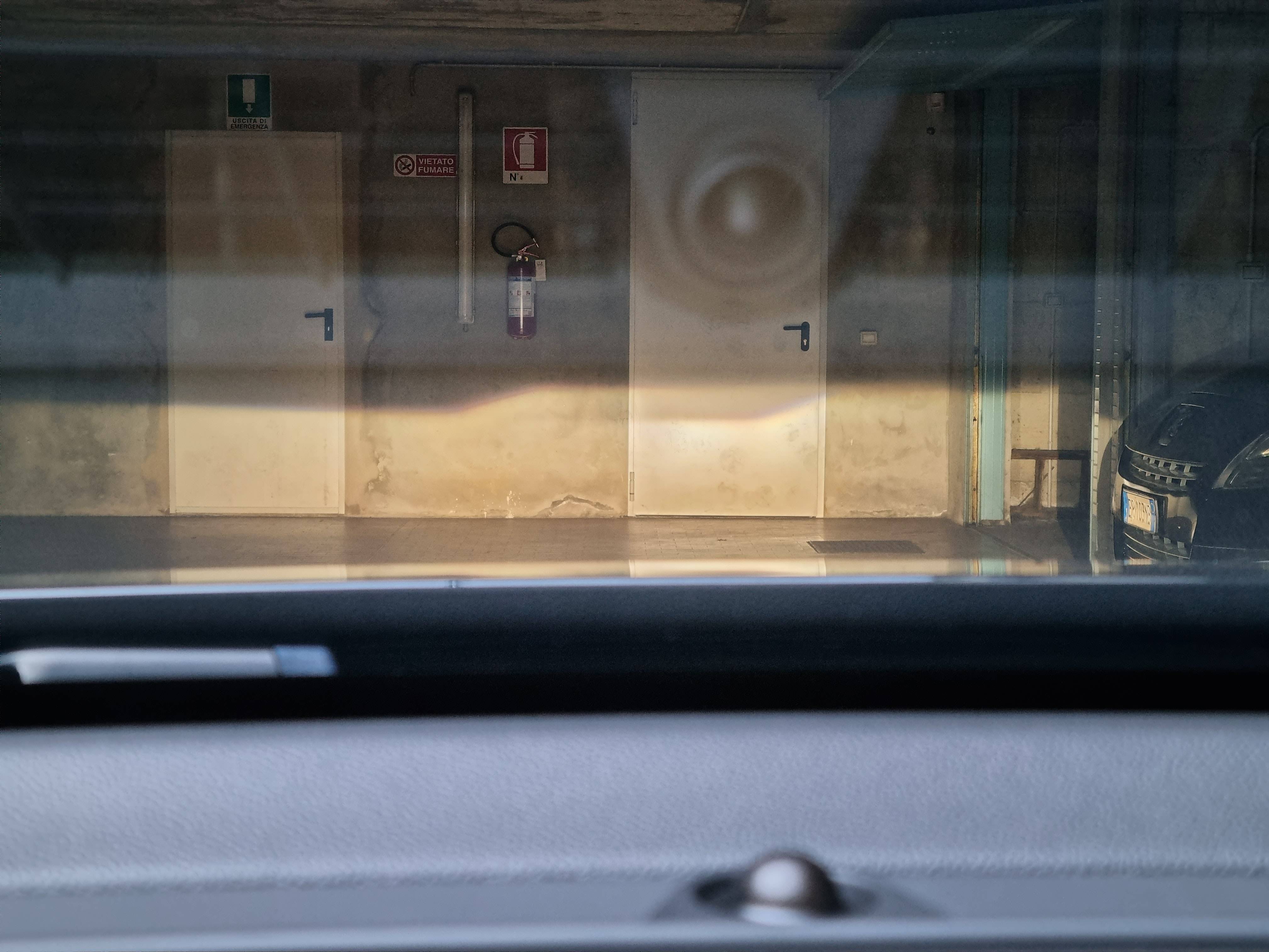

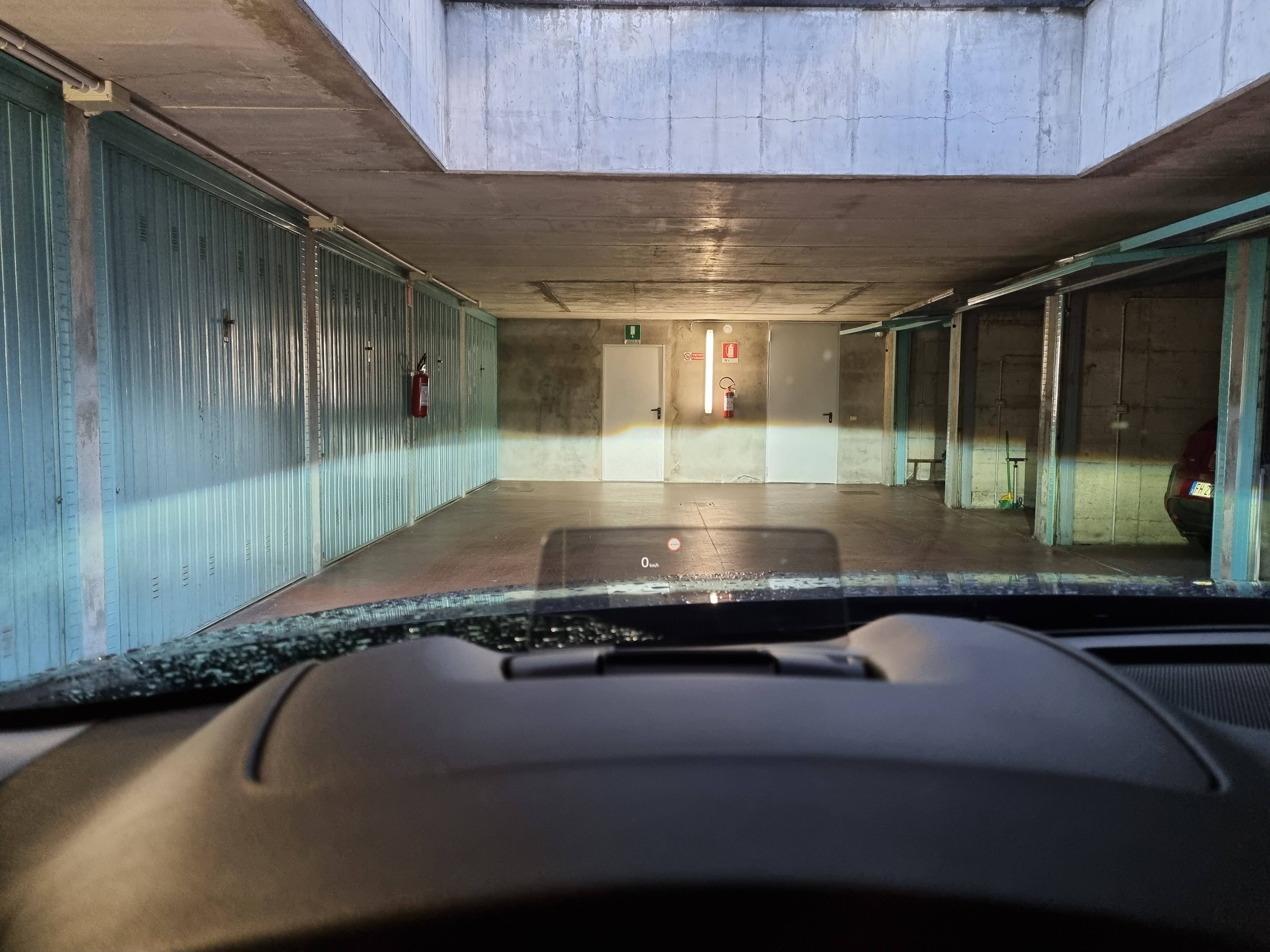

Grazie per la spiegazione... È davvero imboscata da vedere anche se facile da trovare. Comunque, avvicinandomi al muro devo dire che sembra in realtà corretto senza toccare nulla. Voi cosa ne pensate? Io speravo fosse un po più potente come xeno... Mi sembra quasi una alogena (anche come colore). Vero è che non l'ho ancora provata di notte ed ero un po viziato da un CX 5 che aveva i fari LED (non matrix) ma comunque con correttore assetto e direzione automatica. Ad ogni modo metto le foto per commenti

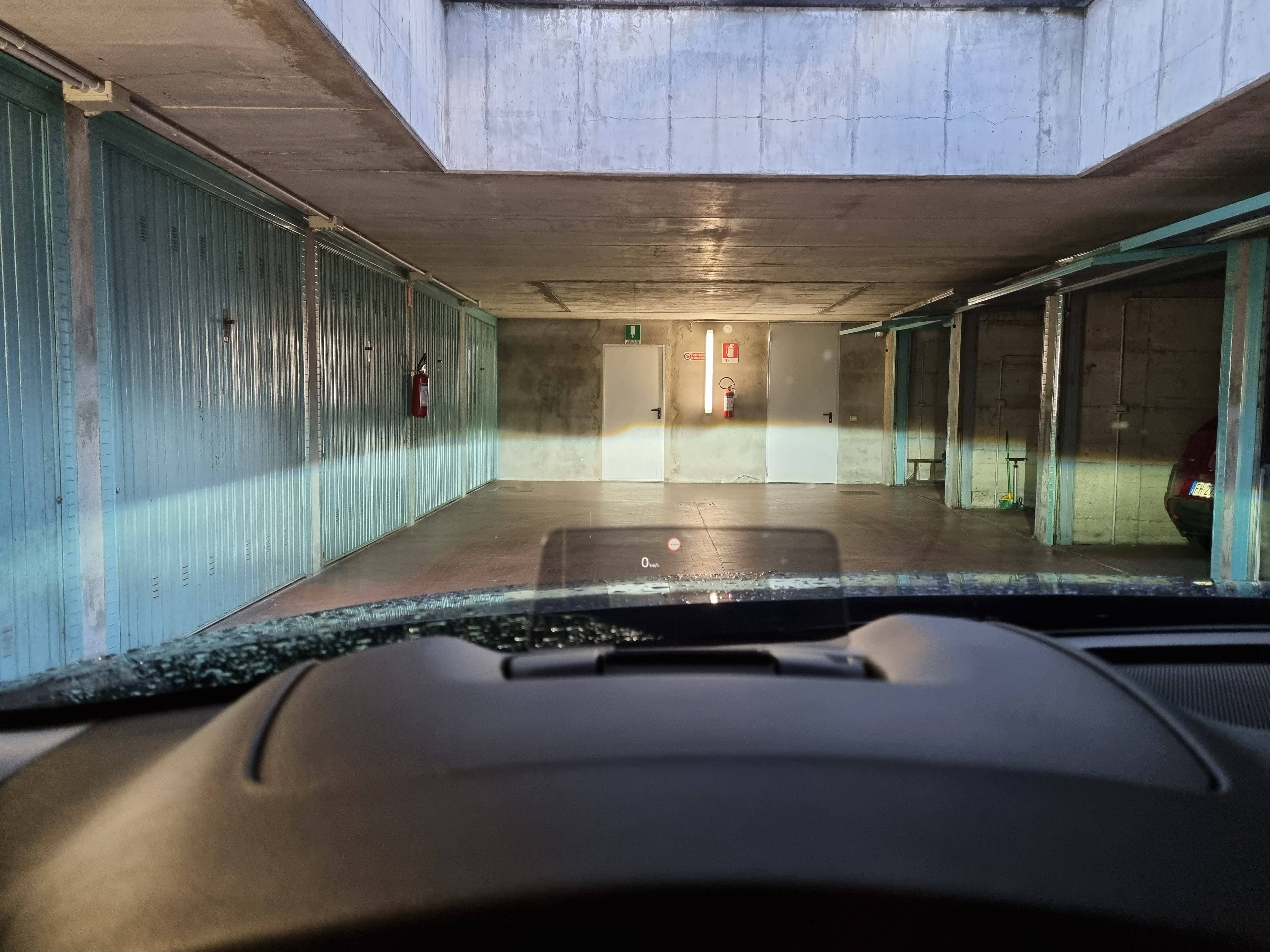

Come allineamento mi pare corretto che dite?

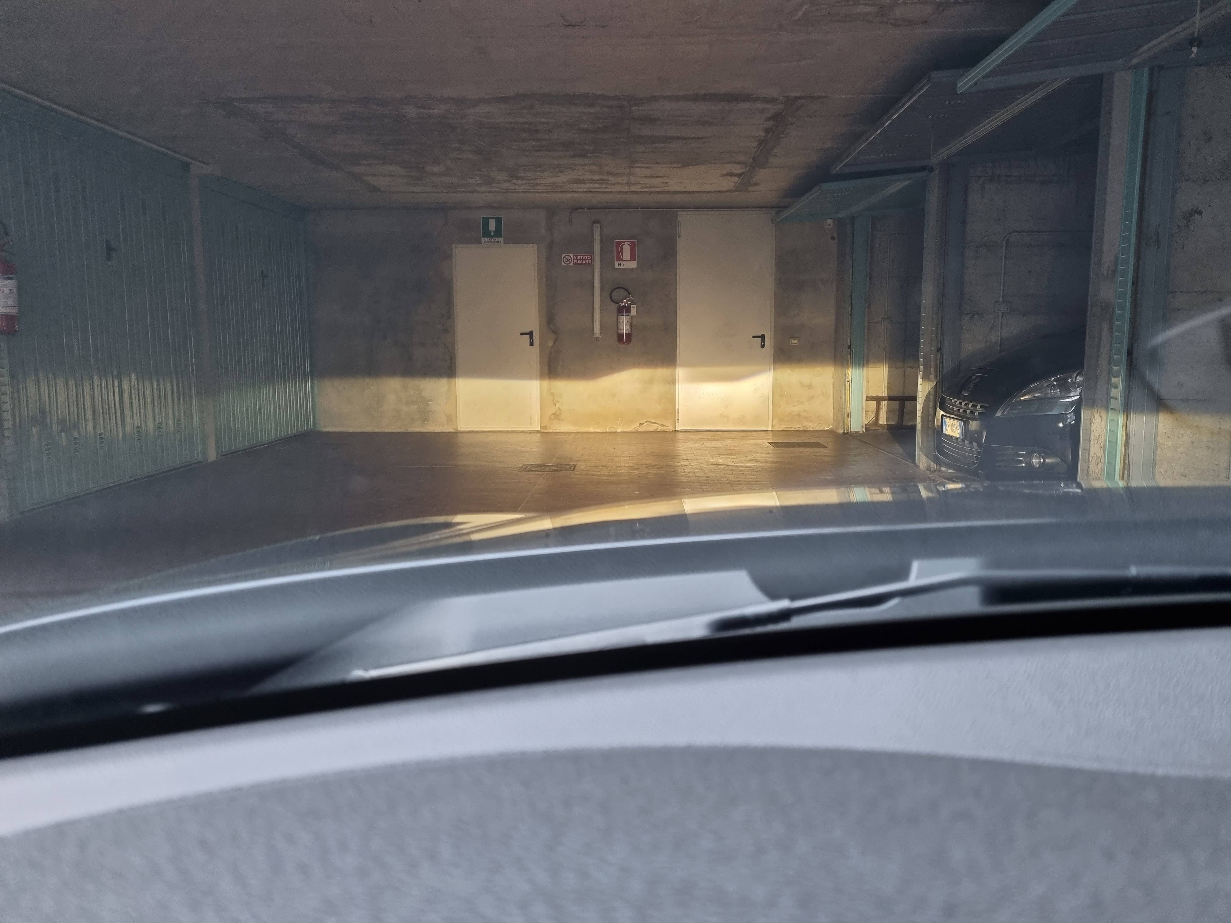

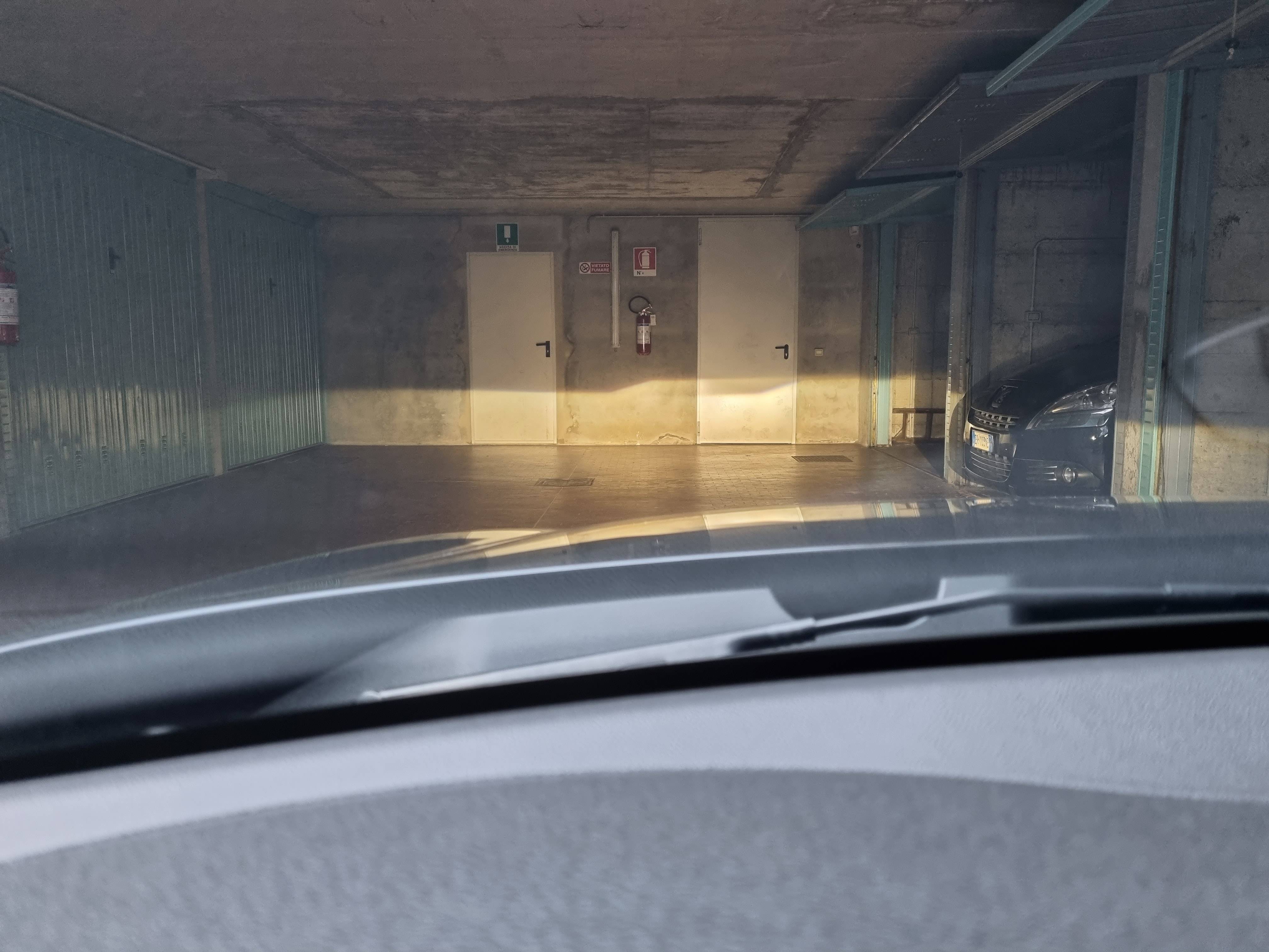

Questo invece il CX5... Stesso garage e piu indietro...
Visualizza allegato 225070Visualizza allegato 225071
Visualizza allegato 225072
